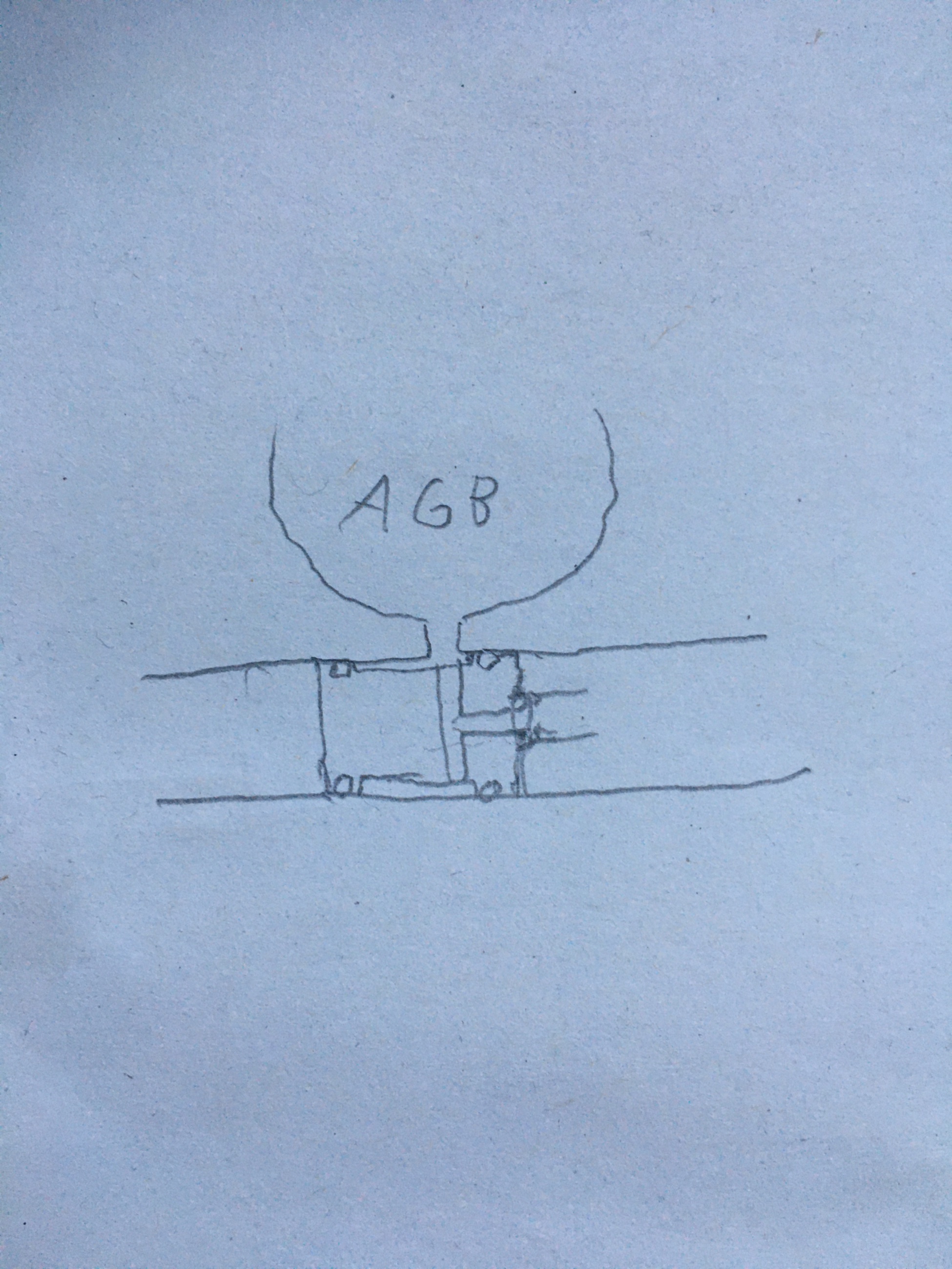

hi zusammen
meine frage: wie funktioniert bei intend pumen das verschließen des snifflers? da wird ja irgend ein port mit einem o ring zu gedrückt. aber was genau drückt den o ring dagegen?
grüße schihim

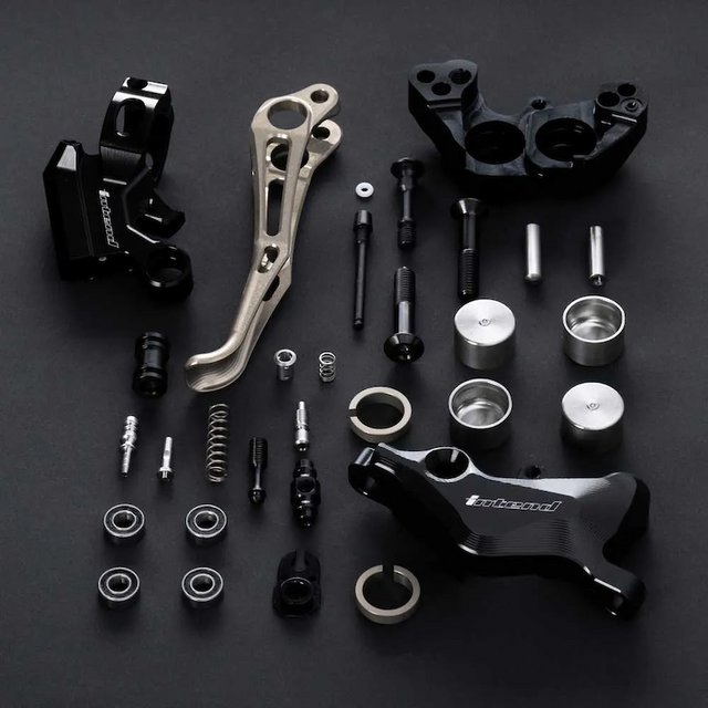

Der Kolben ist 2-teilig.
hier ab Minute 5:
Hier in diesem Video ist ein System mit dem gleichen Wirkprinzip, dort würde ich schätzen, dass 2 Federn unterschiedlicher Stärke gegeneinander arbeiten.
https://bilibili.com/video/BV1924y1c7Ah/
Bei dem Schaubild sieht man auch 2 Federn.
