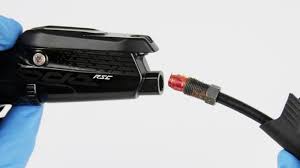

hi zusammen,
da an meinem stadtrad die code rsc etwas dot leckt und ich keine sram olive habe,
wollte ich fragen ob man auch shimano oliven nehmen kann. ich habe die vorherige nur notdürftig um lagern wieder eeingeschraubt und beim wiedermontieren vergessen, das die bremse ja nicht dicht ist.
danke für antworten
schihim
Besorgen ist keine Option? 🤔
Bei Sram werden die Oliven auf den Pin aufgeschraubt. Die Systeme von SRAM und Shimano sind gänzlich unterschiedlich.
Ich verstehs nicht. Die bisherige Verbindung war nicht dicht weil nicht festgezogen?
Was spricht dagegen die halt richtig fest zu ziehen?
ich hab die bremsen von einem rad mit innen verlegten zügen abgeschraubt.
dazu musste ich die olive entfernen da sie nicht durch den steuersatz gepasst hat.
um die bremse zu lagern habe ich dann die alte olive notdürftig wieder hinein heschraubt.
