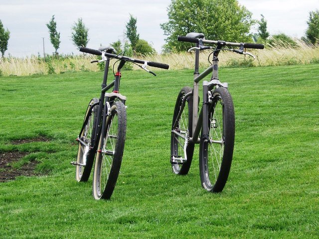

ich oute mich hier mal als flache-v-brake-schuhe benutzer :D
zu "sehen" hier:
wie da:
frevel hin, frevel her, es gibt zwänge, denen muß man sich am fahr-rad nicht unterwerfen ...
das platzproblem kann man damit lösen. anna hat damit fröhlich nosewheelies produziert und bei mir setzt die gabel diesem treiben grenzen und nicht die bremse ...
für lösung nr. 2 (canti-pads mit glattem bolzen) müßtest du den shimano-"kugelkopf" in die ausfräsung einziehen und an der glatten seite des bremsarmes dessen mutter aufziehen. für diese tortur wären mir die teile zu schade - und das hübsche winkelchen wäre ja dann auch weg ...
lösung nr. 3: winkel um 180 grad verdreht einbauen. dann kannst du ihn über den anschlag an den bremsarmen hinaus nach außen verschieben. die bremsschuhe kommen dann auf der anderen seite des bremsarmes zur montage. du müßtest also die vordere bremse hinten und die hintere vorn verbauen.

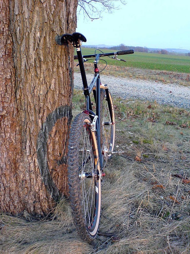

zu sehen hier (da ist es allerdings die hintere bremse und der bremsschuh bewußt (wegen anderweitigen platzproblemen am 16") auf der "falschen" seite des bremsarmes verbaut ...
lösung nr. 3: winkel um 180 grad verdreht einbauen. dann kannst du ihn über den anschlag an den bremsarmen hinaus nach außen verschieben. die bremsschuhe kommen dann auf der anderen seite des bremsarmes zur montage. du müßtest also die vordere bremse hinten und die hintere vorn verbauen. zu sehen hier (da ist es allerdings die hintere bremse und der bremsschuh bewußt (wegen anderweitigen platzproblemen am 16") auf der "falschen" seite des bremsarmes verbaut ...
