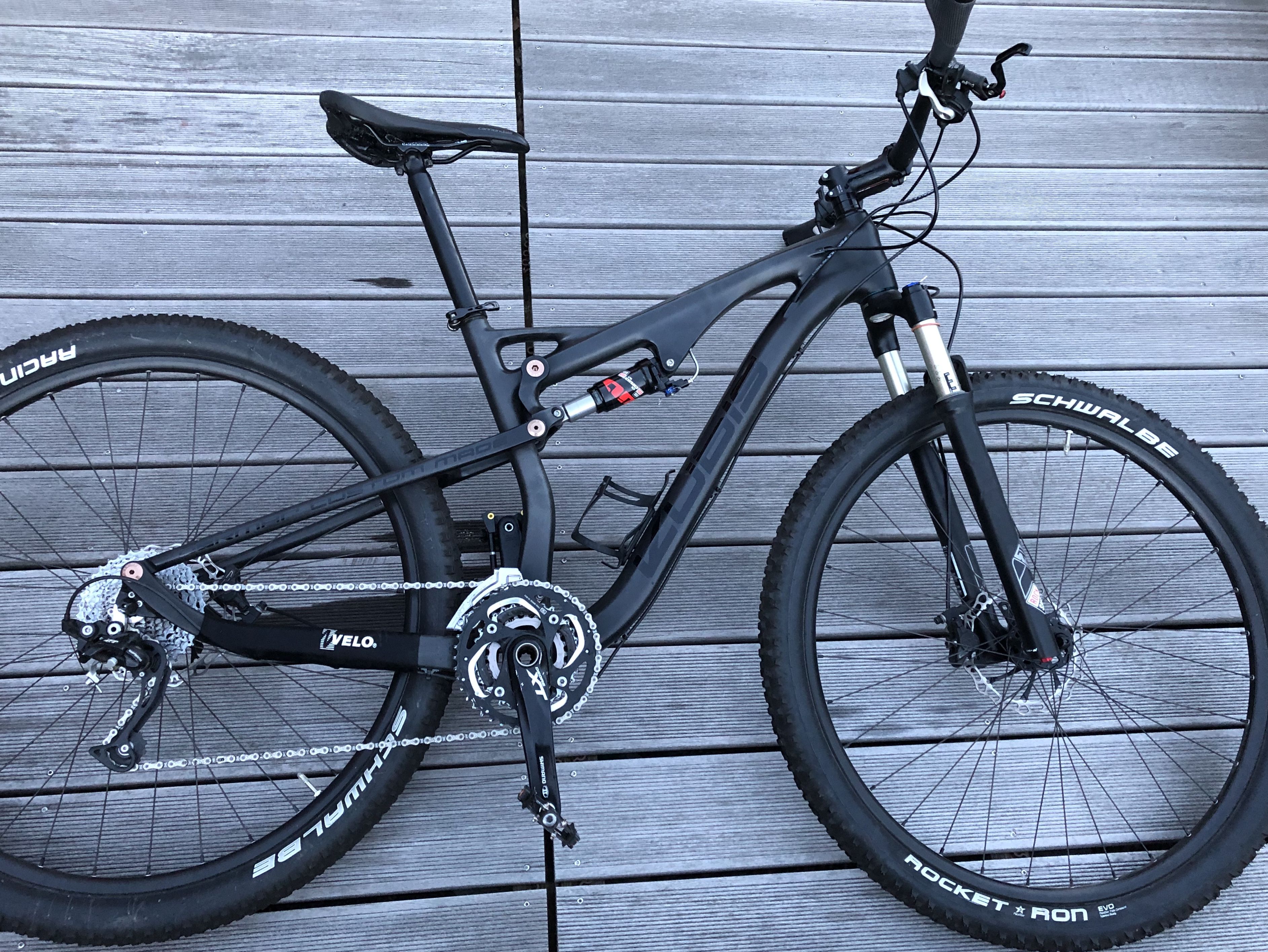

Ich möchte mein Fully wieder flott machen und habe aktuell Probleme mit meiner Gabel, es tritt Öl aus und es gehören die Dichtungen erneuert.
Bisher hatte ich immer das Ärgernis das beide remotes genau entgegen gesetzt arbeiten da die Gabel ein Jahr älter ist als der hintere Dämpfer.
Gibt es bei einem der beiden die Möglichkeit die Remote Funktionsweise umzukehren?

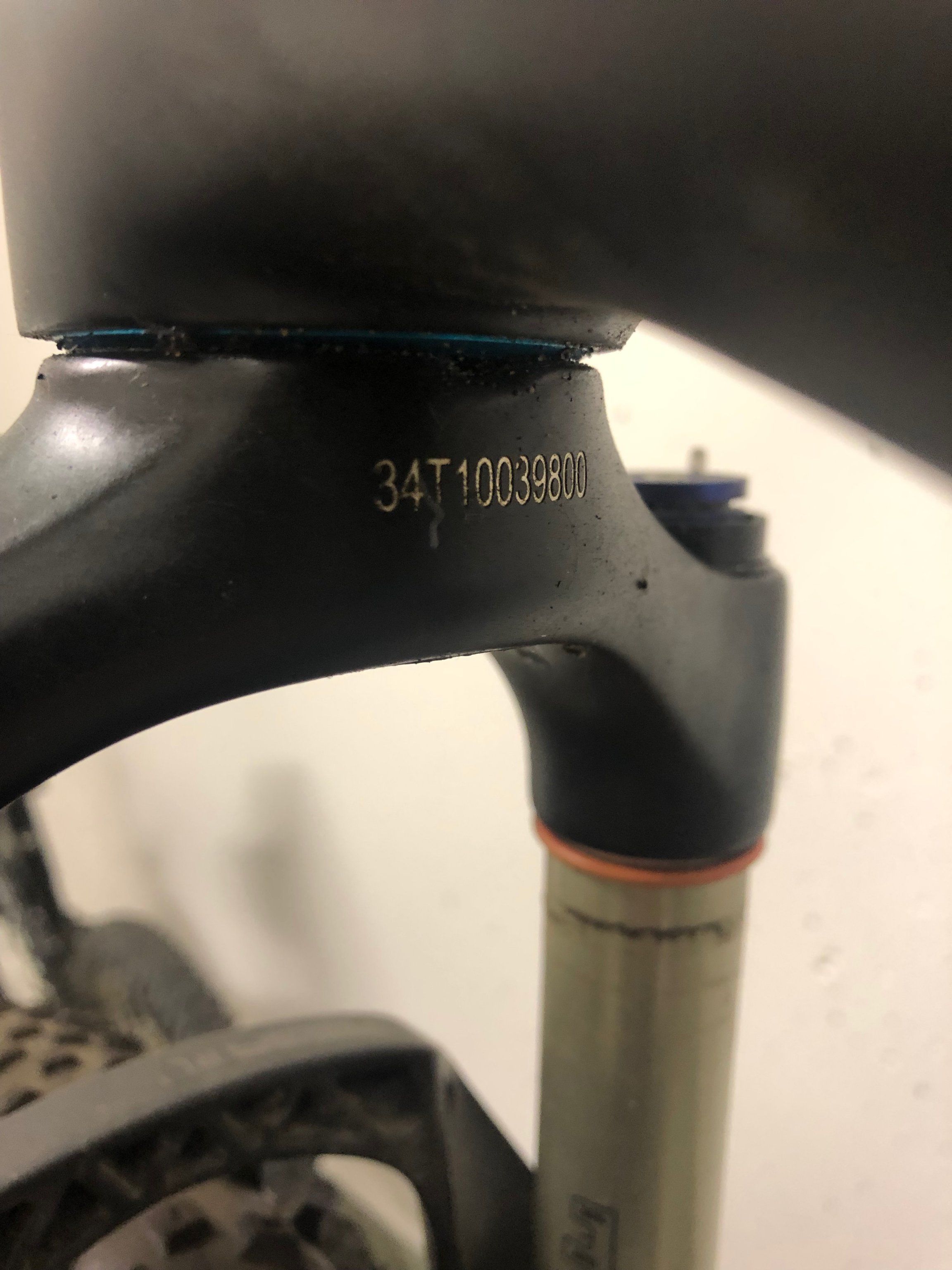

Was für ein Model Du genau hast kann ich nur erraten :ka:. Sind da keine Seriennummern auf den Komponenten? Hast Du noch die KomponentenListe von Cube vorliegen?
Es ist ein Custom Carbon Fully von Februar 2012, was ich vergessen habe es ist ein 29" Fully, die Komponenten von 2011.
Den Hinteren Dämpfer habe ich gegen einen 2012er getauscht da der originale keine Remote hatte.

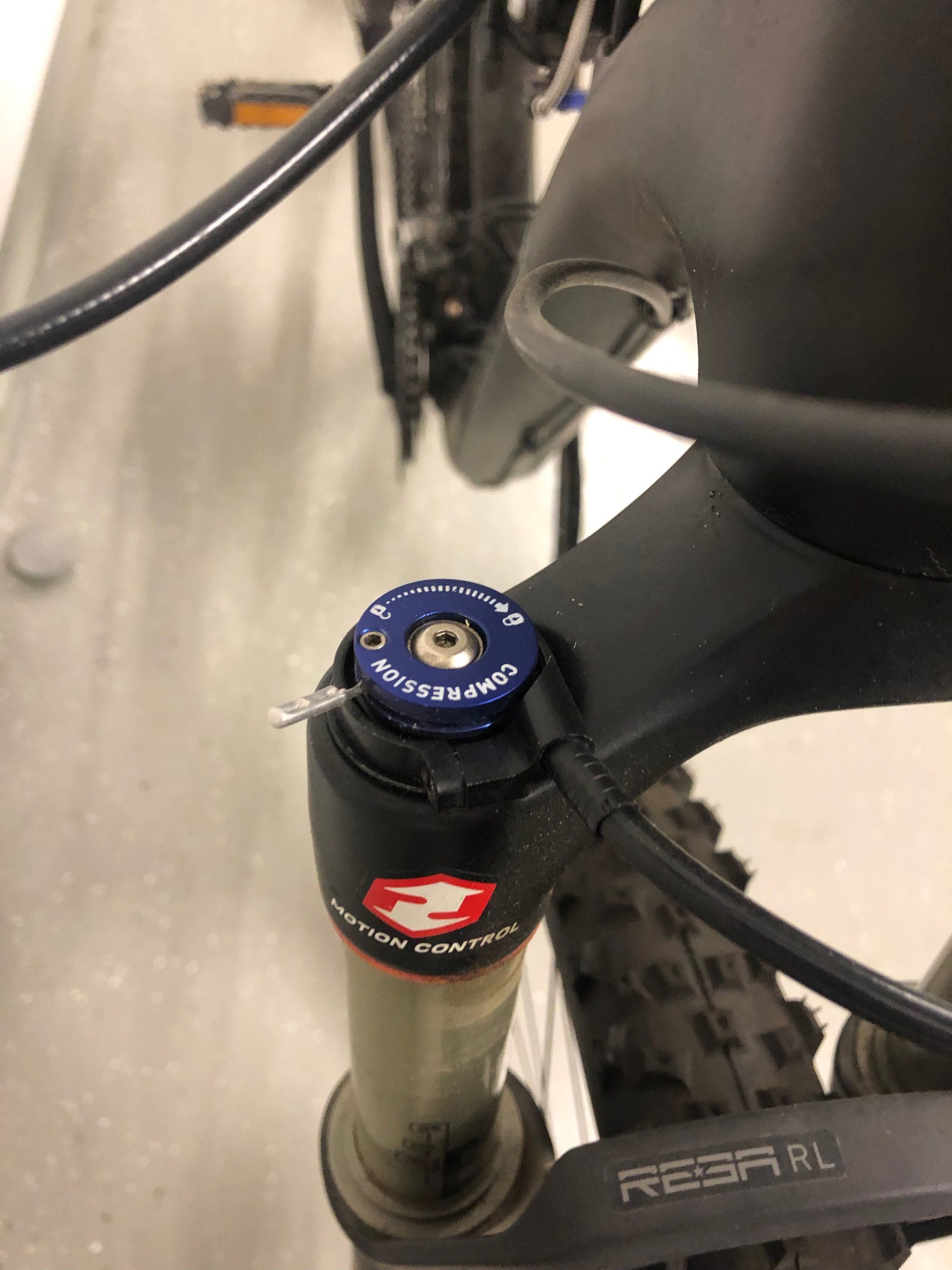

Vorne befindet sich eine Reba RL
Hinten ein Ario RLR

es hat nichts mit nem jahr unterschied zu tun, du hast den falschen hebel! der dämpfer ist dafür vorgesehen mit dem poploc dual mit einer gabel gekoppelt zu werden.
die gabel sollte ne 2012er sein, kannst du bestätigen dass die bremsleitungsführung an der gabel geschraubt ist?
es wird dir nichts nutzen eine gabel der kurzen ära zu kaufen, in dem die gabeln auf zug geöffnet wurden - die hatten dann nämlich auch nur 10mm kabelzug, das reicht dem dämpfer aber nicht zum öffnen. der hat ja 17mm wie die gabeln bis 2012.
du kannst auf einen monarch xx wechseln und ein xloc-upgrade-kit mit xloc full sprint hebel für die gabel kaufen, eine andere möglichkeit gibt es nicht. es gibt keinen monarch mit seilzugansteuerung und einen deluxe rlr bekommst du im moment quasi gar nicht auf dem aftermarket und vermutlich auch nicht in einem passenden maß.

ich wiederhole meine frage zur leitungsführung an der gabel - kabelbinder oder geschraubt? es könnte theoretisch noch ne 2011er sein, auch wenn es unwahrscheinlich ist.
Es sollte laut Seriennummer eine 2011er sein, Leitung ist einmal geschraubt, oben am bogen.

dann ist es ne 2012, was anhand der seriennummer auch wahrscheinlicher war.
