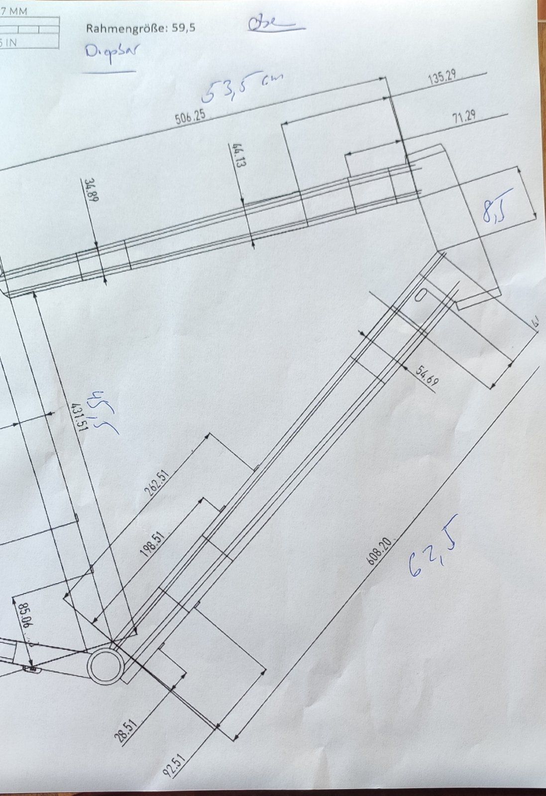

1. Ich habe von der Salsa Webseite den Journeyman Drop Bar Custom Frame Bag Guide (Link) geladen aber die hier hinterlegten Daten stimmen nicht mit meinen Messungen überein. Gibt es für 2020 andere Geometriedaten? In der online verfügbaren Tabelle werden auch nur gerade Größen genannt das 59,5er z.B. nicht.
Gibt es eine aktualisierte Version die Sie mir zur Verfügung stellen können?
Meine nicht 100% genauen Messungen ergeben bei fast allen Rohren eine Diskrepanz von ~2cm.

Ein Hallo an den cosmic Sport Vertrieb.
Ich habe mehrere Fragen.

1. Da es eine Guideline zur Fertigung der Taschen ist, wurde hier beereits das Rahmenmaß reduziert. Würde die tasche exakt den Maßen entsprechen, dann wäre sie voraussichtlich zu groß. Da wurden entsprechend bereits Erfahrungswerte in der Taschenfertigung (bei Revelate und Salsa selbst) einfließen lassen.
Die Geometrien sind 2019 und 2020 gleich geblieben, keine Änderung.

Danke für die Rückmeldung.
Zu 1.
Ich bin sicherlich nicht der Einzigste für den das so nicht ersichtlich ist.
Aber nach ihrer Erklärung nachvollziehbar. Evtl. sollte diese Anmerkung auf dem ersten Blatt der PDF notiert werden. Aber dafür seit Ihr als europäschier Vertrieb wohl nicht zuständig ggf. an die amerikanischen Kollegen weitergeben?

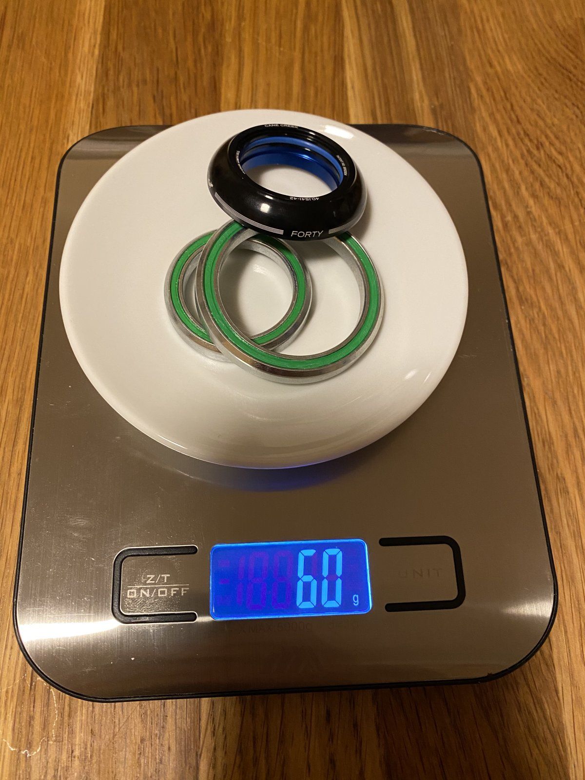

Ich habe ein aktuelles Salsa Warbird-Rahmenset bestellt und habe heute mal Rahmen und Gabel über den mitgelieferten Steuersatz (Canecreek 40) verheiratet.
Ist es richtig, dass der Steuersatz eigentlich nur aus den beiden Lagern besteht, die in die integrierten Schalen im Steuerrohr gefettet eingelegt werden? Und für oben diese kombinierte Abschlusskappe mit so einer Art geschlitztem Konus?
Aber kein unterer Konus zwischen dem Carbongabelschaft und dem unteren Lager?
Hallo @CosmicSports ... 👋
Gehört genau so.
Die Gabel hat den Konus bereits eingearbeitet. Dann das untere Steuerlager, Rahmen, oberes Steuerlager und dann der kombinierte Konus. Den Konus kann man auch aus der Abschlusskappe ziehen, der ist dort geklipst. Ich würde ihn aber drinlassen, macht die Handhabung einfacher.
Stimmt also alles so weit.
Viel Spaß mit dem Warbird, ist ein tolles Rad!
