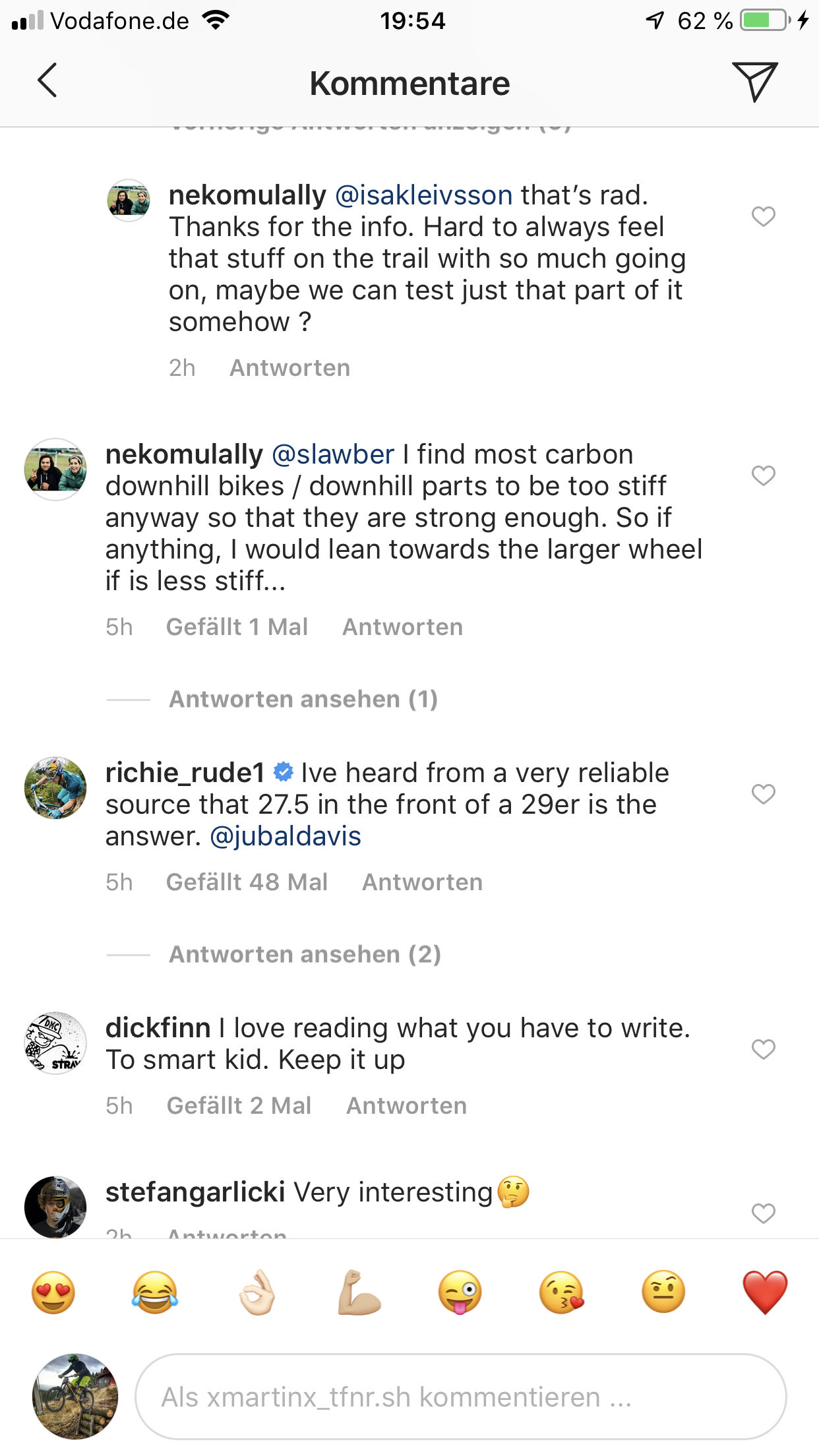

Neko Mulally hat mal wieder es als erster dokumentiert und seine Eindrücke geschrieben.

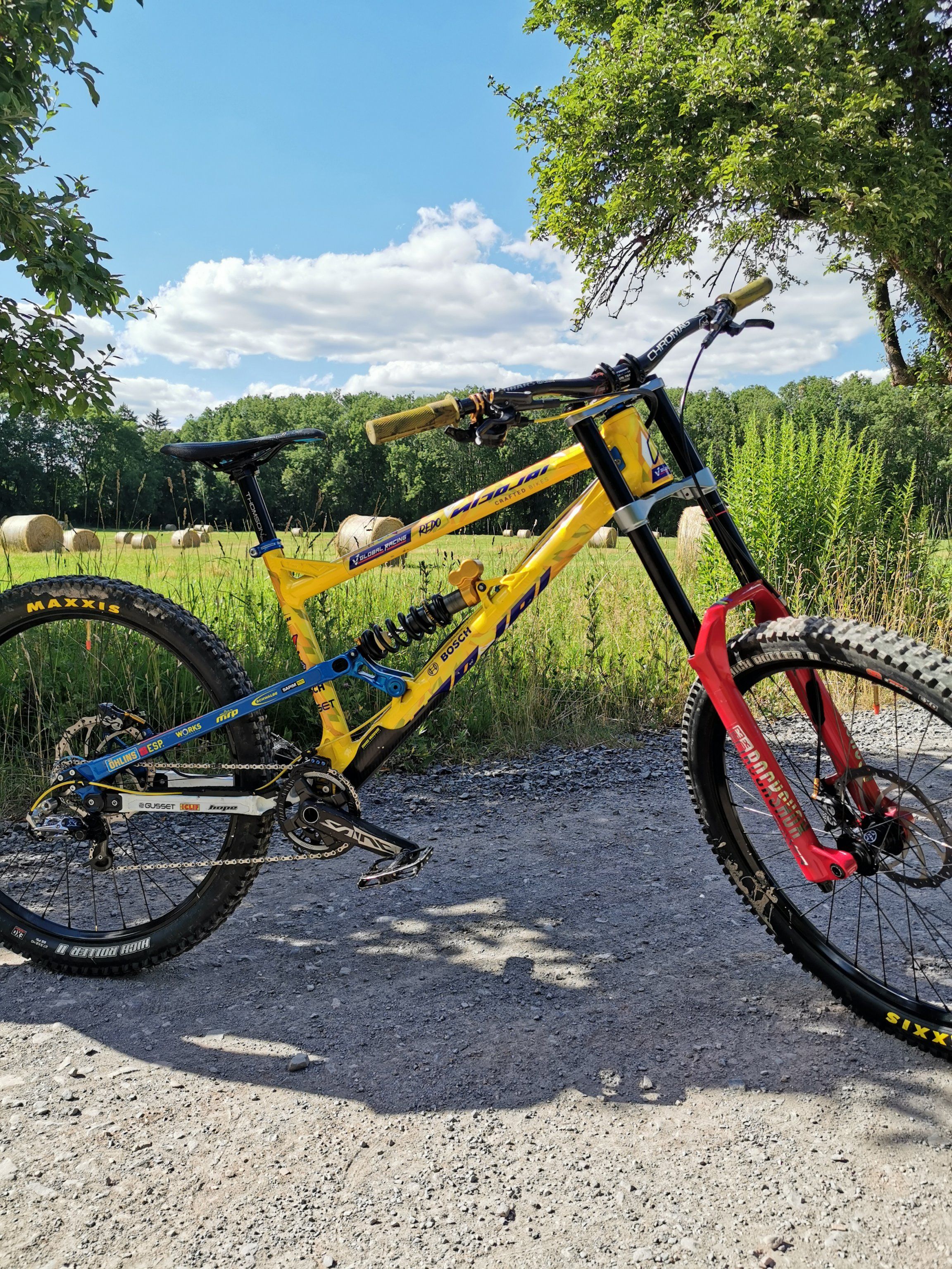

So Gabel ist da und drin, Tretlager ist jetzt bei knapp 345, Lenkwinkel knapp 61 Grad was natürlich zu flach ist.
Steuersatz werd ich aber erst tauschen wenn das grosse Vorderrad drin ist
Alte Nabe ist geblieben mit 5mm Spacer unter der Bremsscheibe
Front hab ich bewusst jetzt etwas höher um nach unter Platz zum probieren zu haben

So aktueller Stand, Gabel läuft absolut traumhaft. Hab vom Kumpel 29er Enduro Laufrad bekommen welches ich die Tage Umspeichen werden. Reifen kommt wie jetzt der Highroller2 drauf
Gestern Mal im Park gewesen und bin echt begeistert aber natürlich auch gespannt was das Rad dann mit dem grossen Vorderrad macht
Gabel Setup hab ich soweit gefunden, werde nur nochmal einen Token mehr probieren. Aber so merkt man denke ich Recht deutlich den Unterschied zwischen Laufradgrößen. Danach werde ich dann schauen auf welchen Lenkwinkel ich zurückgehe, denke aber wieder auf Serienmaß
