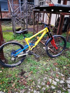

Frankenbike mit 29“ Front und 27,5 Heck
Rad ist soweit fertig, eben nur kurze Runde gedreht, morgen geht's in Park, Lenkwinkel werde ich aber wieder steiler machen 1 Grad .
Morgen kann ich wohl mehr berichten wie es sich anfühlt

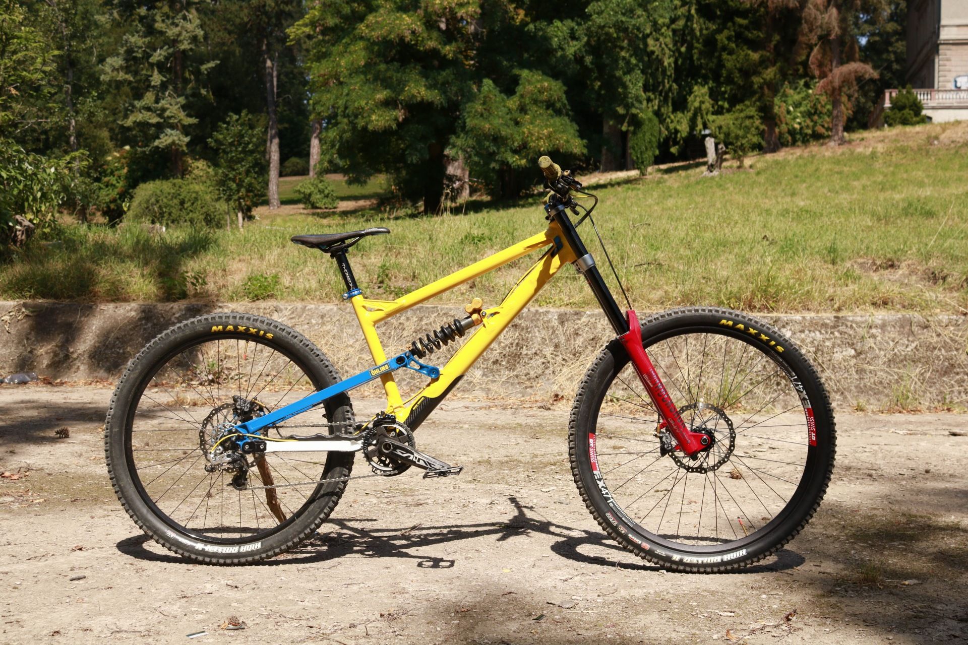

So war Sonntag und heute in Hahnenklee, Sonntag 7 Abfahrten bis zum Gewitter, heute 13. Erst bin ich flipchip im high gefahren mit 62 Grad Lenkwinkel und 354mm Tretlagerhöhe, heute in Low mit 61 Grad und 343 mm Tretlager. Beide Einstellungen haben sehr gut funktioniert werd beim Plan bleiben und Angleset verbauen und dann tiefe Tretlager mit 62 Grad fahren.
Das grosse Vorderrad und die höhere Front merkt man tatsächlich in der Realität gar nicht so extrem wie gedacht. Das G19 muss etwas mit Nachdruck in die Kurve geworfen werden zieht dann aber wie auf Schienen durch. Jetzt lässt es sich sogar noch etwas besser hinterherdrücken. Das man etwas mehr Nachdruck braucht hab ich nicht gemerkt, aber das bessere Überrollverhalten spürt man, auch das das Vorderrad besser silldue Spur hält und man hat gefühlt mehr Sicherheit wenn's rumpelt. Viel mehr kann man eigentlich nicht sagen, insgesamt find ich das Rad jetzt wirklich nochmal besser., Hat sich also gelohnt
Spürst du, dass die Räder ungleich gross sind? Resp. das HR kleiner. Manche sind ja der Meinung, das fahre sich unharmonisch.
29 oder 27.5 (auch) am VR spüre ich. Wenn ich jetzt 27.5 hinten am DH Bike reinmachen würde, wäre ich nicht sicher, ob ich das gegenüber 29/29 am Fahrverhalten überhaupt merken würde?
(Bewegungsfreiheit schon, aber darum geht's mir nicht)
Also ich merke es null, mein Kumpel hat eine Abfahrt gemacht und hat es auch nicht gemerkt. Wenn man jetzt noch nen 27,5 Hinterrad hat kann man es ja einfach Mal probieren.
So die Tage endlich anglset verbaut, LW ist jetzt wieder 1,5 Grad steiler, Tretlager 350mm, Radstand ca 1295mm, Dämpfer war beim Tuning, irre gut die Kiste muss ich sagen, für mich weiterhin absolut alles richtig gemacht
