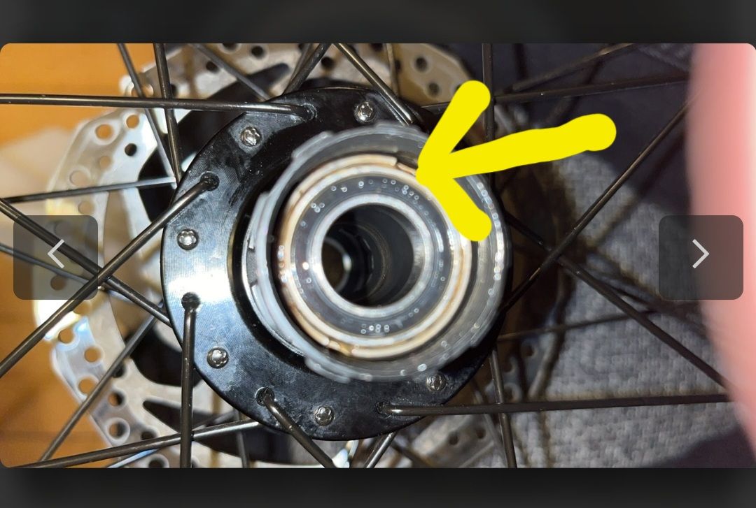

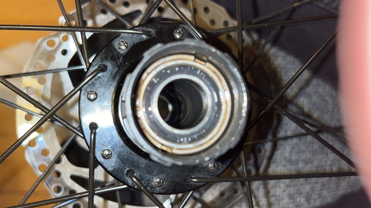

Mein Problem ist nun folgendes: mein Hinterrad knackt und knarzt beim frei drehen. Deshalb hab ich dieses Mal ausgebaut und mein Verdacht, dass das knarzen aus dem Hinterrad kommt hat sich bestätigt.
Also: Kassette ab, Achse raus und als ich dann den Freilaufkörper abziehen wollte ging es nicht weiter.

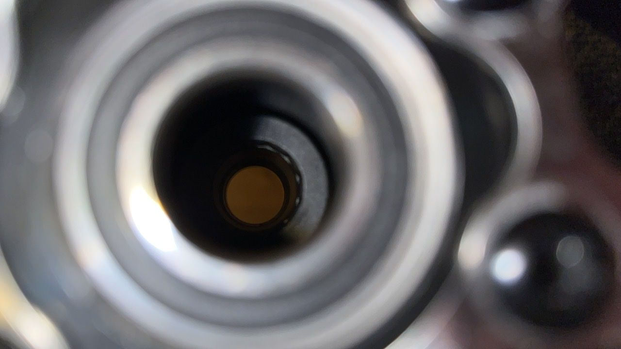

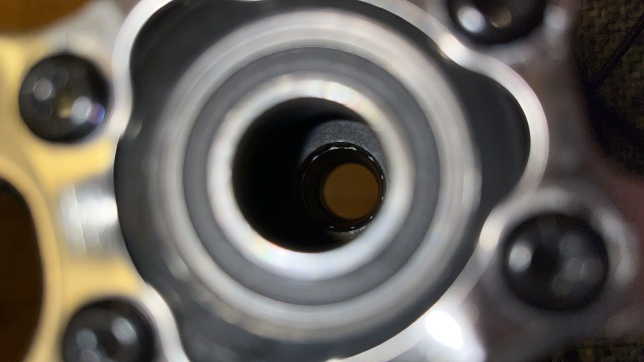

Von älteren Shimano Freiläufen hab ich mal gesehen, dass es eine interne Schraube gibt, die den Freilauf festhält. Sowas sehe ich auch als innen-12kant in der Nabe drin, weiß aber nicht wie ich drankommen soll. 12er Inbus is zu klein und 14er Inbus kommt. Ich durch die gepressten Kugellager. (Siehe bilder)
Hat irgendwer nen Tip?
