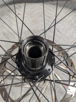

Hallo zusammen,
mein Freilauf hat wohl "gefressen", er schiebt die Kette mit. Nun möchte ich ihn wechseln, bekomme ihn aber nicht ab. Ich habe nur die Möglichkeit diese Schraube in der Mitte vom Freilauf zu lösen..... dann kommen mir aber gefühlt 100 Kugeln entgegen.
Mein Rad ist ein Malaguti Civetta 6.2 mit der SRAM NX Schaltung.
Ich bekomme den Freilauf nicht ab, wer kann mir das erklären ? Und welchen genau brauche ich neu ?
Habe mal ein paar Bilder angehängt, wie er aussieht

Re: Freilauf defekt, welchen hab ich ?
Puhh, dann geht die Sucherei los, ich hab da ja keine Ahnung auf was ich achten muss.
Was wäre denn was vergleichbares ? 27,5 Zoll, Aufnahme fur die Bremse ist mit den 6 Schrauben, Aufnahme für das Ritzelpaket (12 Fach SRAM NX),
Hast du da ein Beispiel ?

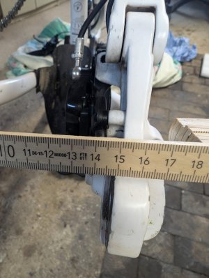

Achsabstand ist wohl 148mm gemessen ohne eingebautes Rad, richtig ?

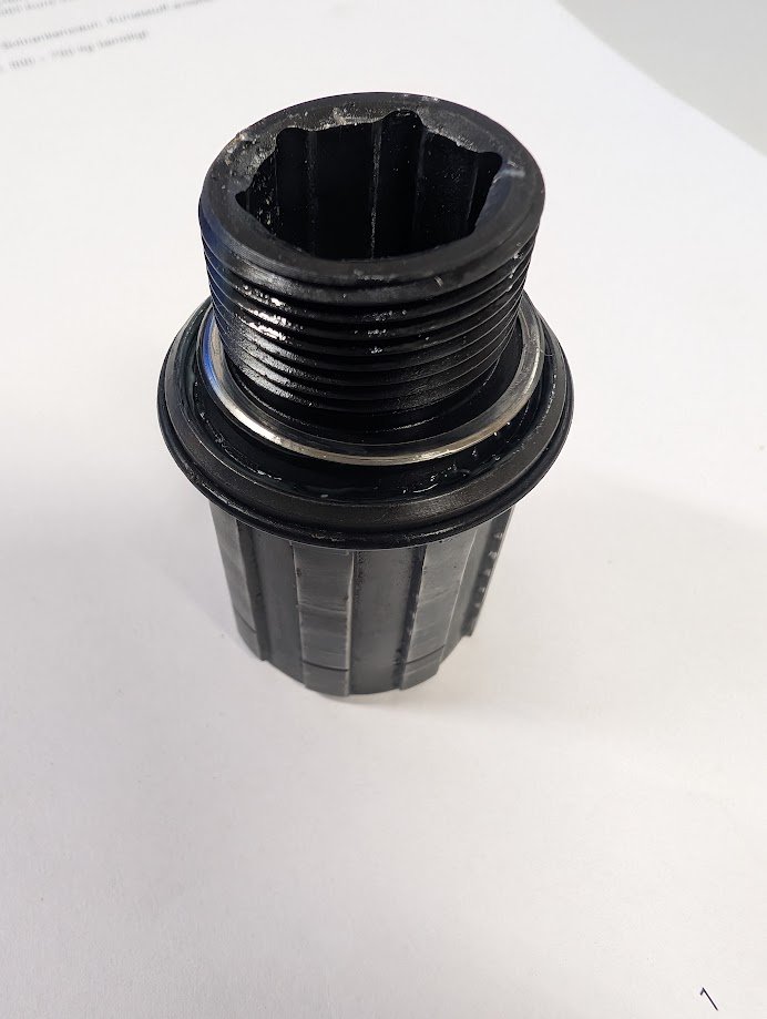

So, ein Update......
Habe das Rad heute morgen mit zur Firma genommen und dort hatten sie das passende Werkzeug.
Er ist ab ;-)

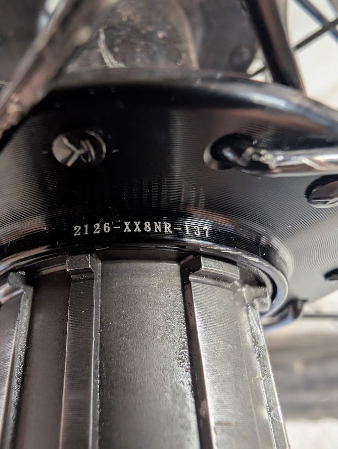

Nun die Frage, welcher Freilauf ist das ? Ich möchte gerne einen hochwertigeren kaufen, vielleicht hat jemand einen Link für mich ?
Grüße

Da gibt es nichts höherwertiges, siehe Antwort 2. Mit der eingestanzten Nummer zu einem Shimano Service Center wandern und hoffen, das die helfen können. Normalerweise hat die Nabe den Micro Spline Standard und nicht den HG Standard, wo auch eine NX Kassette passt.
Wenn ich das aber so richtig verstanden habe past beim HG Standart nur das Ritzelpaket bis 11, ich habe aber 12 Ritzel. Wie gesagt, SRAM NX 12fach war montiert. Ist das dann der HG+ ? Oder passt die Sram NX 12fach Kasette auch auf den HG Standart ?
Wenn es von Shimano ist, gibt es das auch als Ersatzteil gelistet. Händler haben darauf Zugriff. Kosten kann sowas durchaus so viel wie ein komplettes Hinterrad...
ja, SRAM SX und NX 12-fach Kassetten sind kompatibel mit dem Shimano HG Freilauf.
