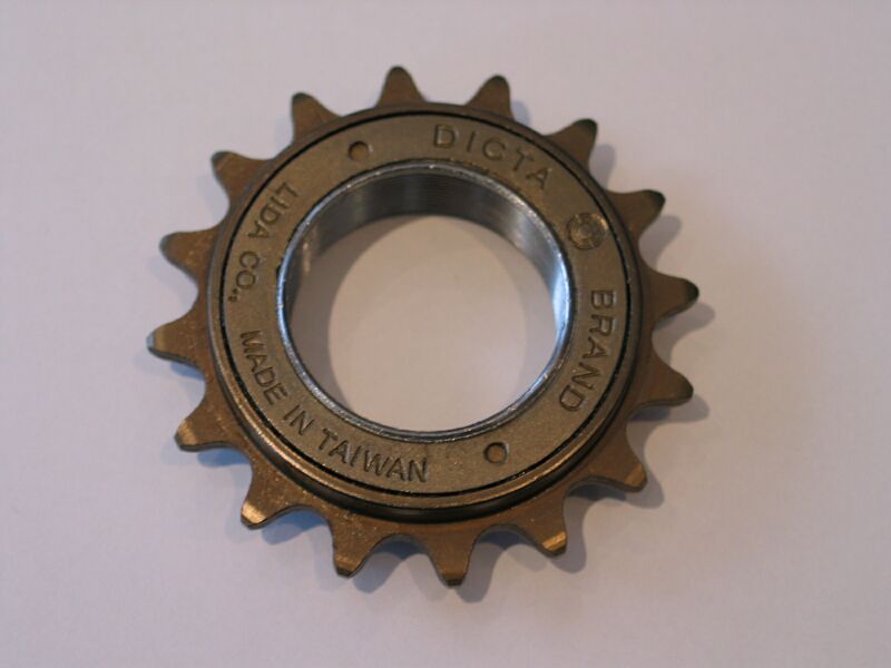

was hast denn für ne nabe? eine wo man ein schraubritzel druffmacht? Wenn ja hätt ich da evtl was für dich ;-)
coffee
Coffee schrieb:
@ Tobstare,
coffee
Sieht für mich aus wie n ganz normales Dicta BMX-Schraubritzel? :confused:
