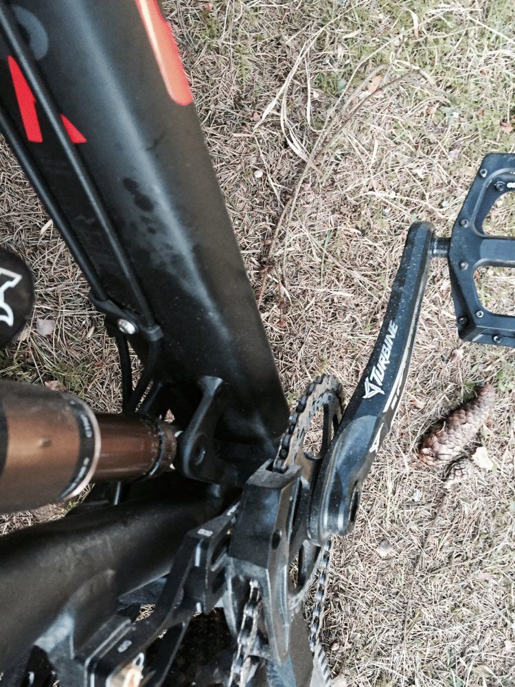

Hi Leute ich hätte mal wieder zwei Fragen (zu meinem Sl)
1. ist bei euch der Dämpfer am Anfang ( ersten 3 Fahrten) auch etwas "undicht" bzw relativ gut geölt? Hier ein Bild von heute.
2. Rattert die Guide am Vorderrad bei euch auch relativ stark oder wie kann das behoben werden?

Also bei mir ist der Dämpfer auch sehr ölig bis jetzt, aber das ist normal :)
Die Vorderbremse rattert bei mir eigentlich nicht :confused:
1. dein Rahmen ist verölt, aber das kommt sehr wahrscheinlich nicht vom Dämpfer. Der sabbert gerne mal. Das darf er aber auch. Sobald er nicht mehr sabbert -> langsam über einen Service nachdenken. Der Float X braucht etwas Pflege und Zuwendung...
2. Die Bremse mal vernünftig einzustellen soll Wunder bewirken... die Guide kann rasseln, wenn sie nicht sauber zentriert ist. "Aufmachne", bissl rumdrücken, zumachen" geht bei der Guide aber leider nicht, da müssen die Kolben richtig getrennt werden
