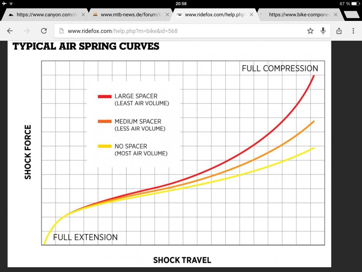

Wenn ich mir die kennlinie ansehe sieht das sehr vielversprechend aus,
