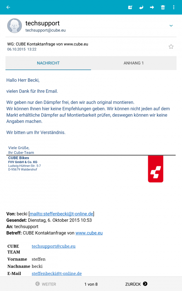

Gerade Antwort vom Support bekommen. Lasst euch nicht erwischen. Flexibel ist das Rad damit leider nicht, schade. Andere Hersteller geben ihre Rahmen frei. Damit ist cube definitiv raus in Zukunft.
