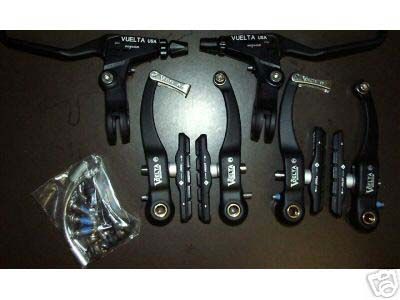

ABER für den preis bekommt man die Vuelta Magnesium bremse mitsamt hebeln. die wiegt im originalzustand mit extrem langen stahlschrauben schon weniger als die FRM. mit aluschrauben-kit sinds gar nur 220g für den satz vorne und hinten.
die Vuelta Mag sollte demnächst (1-2 wochen) wieder lieferbar sein...ich werde es dann bekanntmachen wenns soweit ist.
Vuelta Magnesium standard (v+h): 262g
Vuelta Magnesium mit Alu-Tuningkit: 220g
Vuelta Magnesium mit Alu-Tuningkit und Rennradbelägen: 190g
man bekommts die Vuelta sogar auf 190g runter durch verwendung von aluschrauben und getunten rennradbelägen (siehe bild). die bremsarme der Vuelta Mag sind 7mm länger als die der Avid oder XTR was einen längeren hebel bedeutet und bringt nochmal massig power. DIE bremse für den leichtbauer!

@ nino: was wiegen denn die Vuelta He... ach, kann ja selbst
nachschauen - 158g laut WW und 164g laut Google bei den Hebeln -

die originalen Vuelta hebel wiegen 163g.
ich fahr sie mit den 64g Extralite und die bremspower auf ceramicfelgen ist absolut überragend.da gibst nichts was auch nur annähernd in die nähe kommt. alle die meine bikes probiert haben kamen zurück und schüttelten den kopf ab der bremse. power satt!
nein- die Vuelta hat nichts mit der Avid zu tun. komplett anderes design. speziell die rückholfeder ist an der Vuelta anders gelöst (viel leichter).
die Vuelta Magnesium war nie im handel und wirds auch nie sein. ich habe schon letztes mal einen kleinen vorrat ausfindig gemacht welcher inner kürzester zeit vergriffen war. jetzt wieder dasselbe spiel nachdem ich über 1 jahr lang intensiv solche bremsen gesucht habe.
ich werde nur eine beschränkte anzahl der Vueltas bekommen und erfahrungsgemäss gehen die weg wie warme semmeln;)
meine Vueltas wiegen 214g vorne und hinten. dazu noch die Extralite bremshebel und bremskabel mit Tune plastik aussenhüllen...alles zusammen rund 300g - leichter gehts nicht. aber das beste ist dass die bremspower und dosierbarkeit ebenfalls absolut top sind. da gibts keine xc-disc die auch nur annähernd dieselbe power liefert. vom gewicht ganz zu schweigen;)

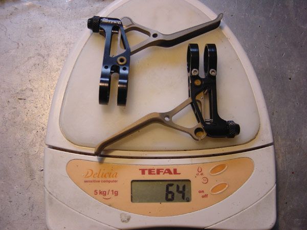

ich bin 3 jahre mit den FRM hebeln gefahren. die FRM waren bisher die leichtesten hebel welche noch steif genug waren und einen definierten druckpunkt ermöglichten. Steinbach, Kooka und dergleichen flexen zu stark und verschlechtern jede bremse. die Extralite sind aber mit 64g die leichtesten zudem flexen sie nicht! der druckpunkt ist genial. ein muss an jedem leichtbau bike. der preis ist schon heftig aber sie sind es wert und eine augenweide dazu;)
die FRM wiegen original 117g, mit aluschrauben 108g
die extralite 64g

ich kann die extralite überhaupt nicht empfehlen! hatte sie eine woche, dann waren es mal hebel. von der dimensionierung des hebellagers ein klarer konstruktionsfehler. ich habe jetzt wieder meine kooka`s dran und habe sie mit aluschrauben auf 58g gebracht. warum muss man denn auch jeden hype mitmachen. extralite steht für mich nicht gerade für qualität! zum hinstellen ja, aber für rennen??? nein, nie!

gerade du solltest es besser wissen. die extralite sind nicht die leichtesten. steinbach sind leichter (... und meine kooka´s eben auch :lol: )

Nee, sowas, was hast Du denn damit gemacht? Also, ich muss sagen, ich bin mit meinen mehr als zufrieden und kann mich Nino bezüglich der Performance nur anschliessen. Rennen bin allerdings noch keine damit gefahren, aber im Taunus geht's auch ganz gut bergab...

bei mir bekam der eigentliche hebel enorm goßes spiel und das nach ca. 500km. Im rennen ist dann der lagerbolzen gebrochen und der bruch sieht nicht so aus, als ob es ein materialfehler war. ich bin von den hebeln echt enttäuscht.
