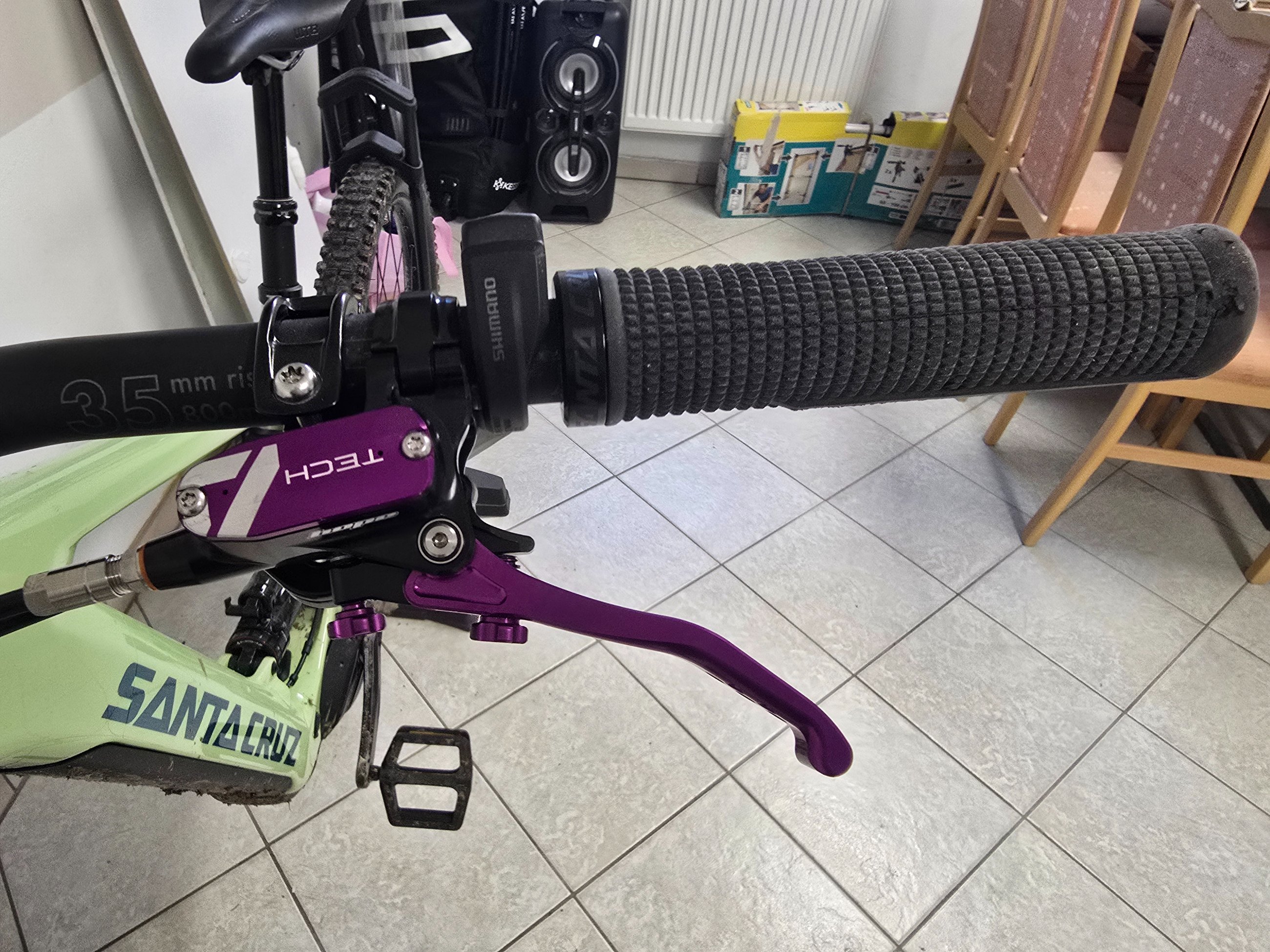

danke, ja das funktioniert einwandfrei... habe ich auch mal geprüft, da ziehe ich keine Luft. Ich glaube es kann nur sein dass wieder Luft rein kommt weil ich die Klemmen ned geschlossen habe (siehe oben)... sonst bin ich dann echt ratlos... und geh dann mal zum Mech... hoffe der kennt mich noch :-)
