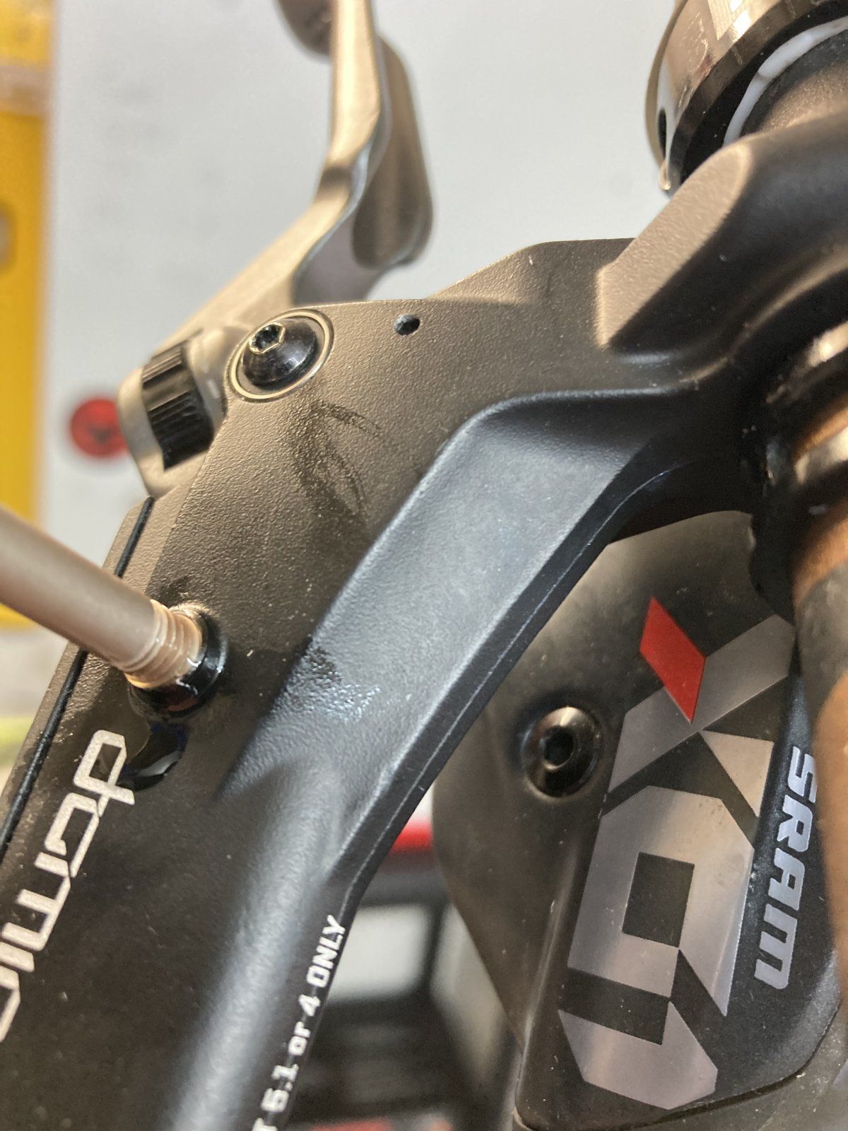

heute konnte bzw. wollte ich die Hayes Dominion A4 endlich verbauen.
Beim Auspacken ist mir aufgefallen, dass die Gummitülle am Hebel und der Hebel ansich leicht besprenkelt war. Hab ich mir aber nicht wirklich etwas bei Gedacht, fällt mir aber nun im Nachhinein wieder ein.
Installation und Kürzen der Leitung war super easy, also alles top.
Dann zum Entlüften mit dem Hayes ProBleed Kit.
Die Bleedschraube am Hebel ließ sich bereits ziemlich schlecht herausdrehen.
Gut, ich dachte das lag an Schraubensicherung oder ähnlichen…
Dann beim eigentlichen Entlüften der Horror…
… ein Riss im Bleedport. Die Spritze war mit der Hand angezogen, also handfest.
Habe den Shop bereits angeschrieben, mal sehen was dabei rauskommt.
Achja, das Entlüften der vorderen Bremse lief problemlos.
Der Start mit der Sorglosbremse hat also schonmal nicht so gut funktioniert…
