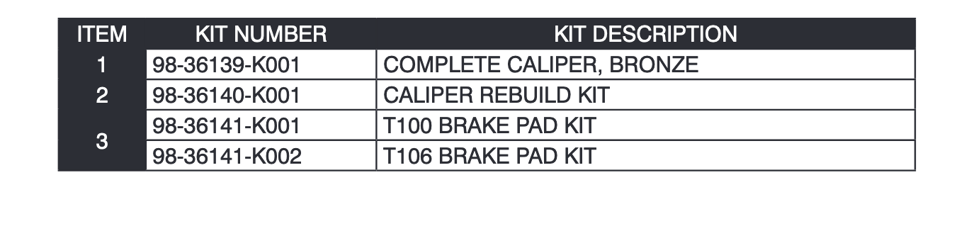

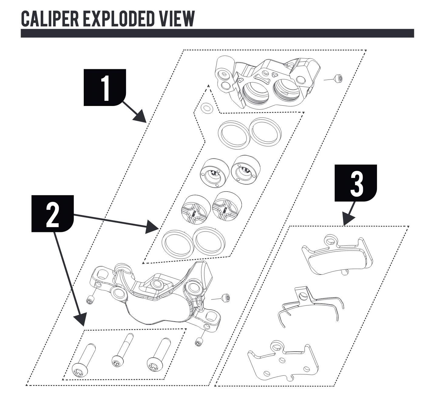

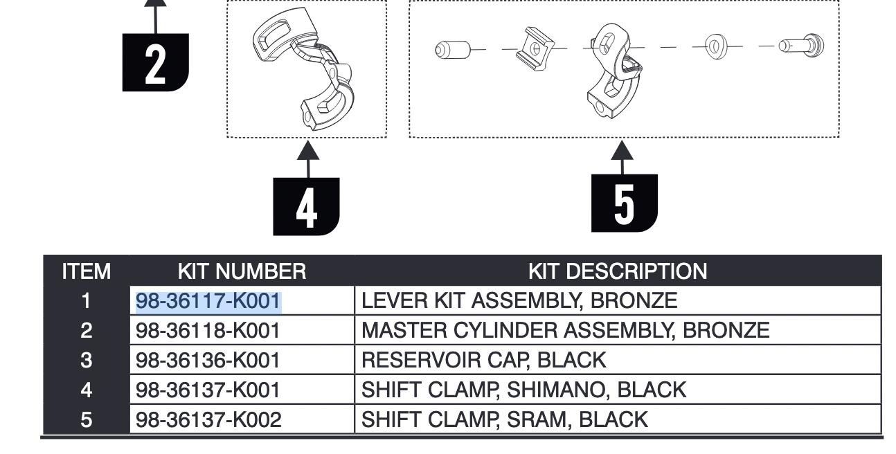

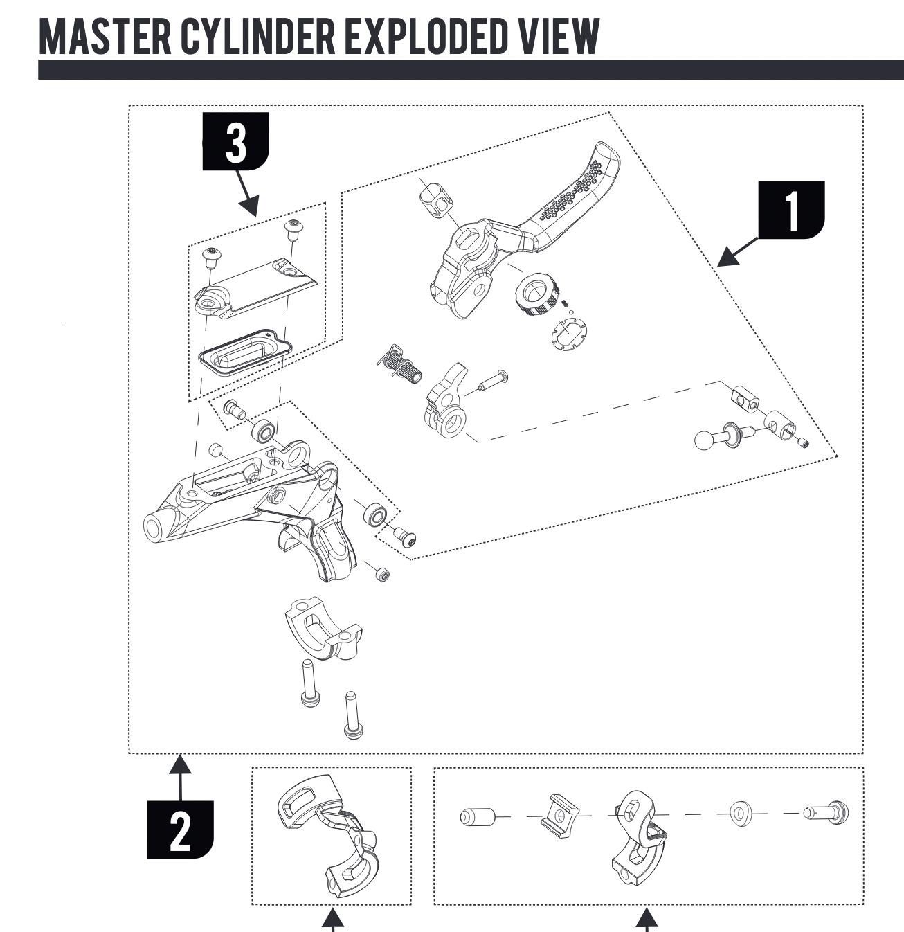

Das stimmt nicht. Aufgrund des o.a. Videos auf youtube, in dem der Belgier über Hayes abkotzt, habe ich Hayes angemailt. Die haben mir eine Ersatzteilliste geschickt:
Hayes Techsupport EU (Hayes Performance Systems)
Jan 27, 2023, 02:40 EST
Hallo,
Eine Liste von den Ersatzteile koennen Sie auf Seite 23/24 vom folgenden Dokument finden:
https://hayesbicycle.zendesk.com/hc...ominion_A4_T4_Service_and_Bleed_Guide__1_.pdf
Wenn Sie Ersatzteile brauchen, koennen Sie sich mit unserem lokalen Distributor in Verbindung setzen:
GERMANY
MERIDA & CENTURION GERMANY GMBH
Distributor for: Hayes | Manitou | SUNringlé | ProTaper
Magstadt
[email protected]
Phone: +49 (07159) 9459-600
WEBSITE
Certified Service Center
Sales | Warranty
Wenn Sie noch weiteren fragen zu unseren Produkten haben, sind wir gerne weiterhin fuer Sie da.
Viele Gruesse,
Hayes Performance Techsupport Team Europe
Du bekommst also sehr wohl Ersatzteile. Vertrieben wird das Ganze wohl über MCG:
https://www.mcg-parts.de/article/list/hayes?manufacturer_id=51&pageSize=96
Und bei den großen Versandhändlern wie B24 haben sie das Sortiment auch.
https://www.bike24.de/marken/hayes

kannste das in dem Dominion Faden auch nochmal hineinschmeißen?
es scheint aber ja trotzdem so zu sein, dass man nur die Benummerten Teile bekommt. Also nicht zB: die Schraube einzeln. Oder nur das Master-Gehäuse, da muss es immer gleich der ganze Hebel sein.
Auf MCG und merida-centurion hatte ich da auch schon ein zweimal verwiesen.
