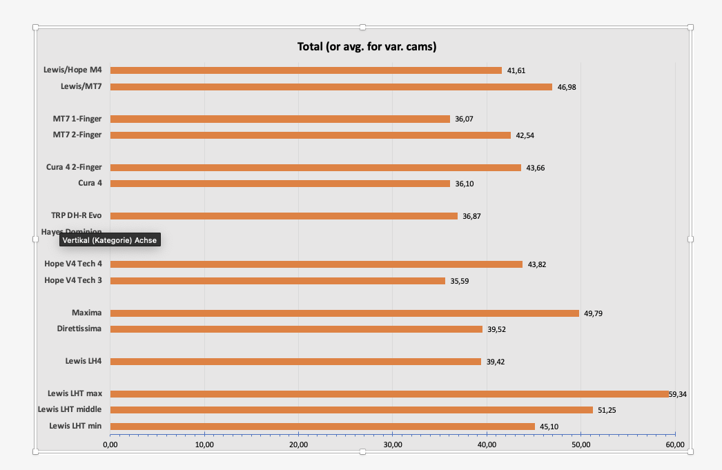

Die Bremskrafttabellen sind immer mit Vorsicht zu genießen… die Werte stimmen meist nicht wirklich. In dieser von La Strega ist beispielsweise noch immer ein falscher Geberkolbendurchmesser für die Cura 4 hinterlegt - die Bremse ist in Wirklichkeit stärker…

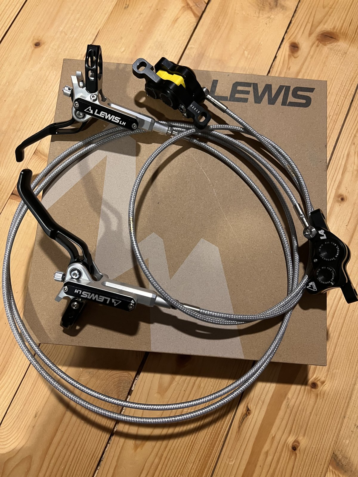

Den "Werdegang" von Lewis habe ich über die letzten Monate ein wenig mitverfolgt und fast eine gekauft bevor sie ihre Preise verdoppelt haben (LH4 wurde anfangs für 180-200€ angeboten). Ich bekomme es aber nicht mit meinem Gewissen vereint eine Bremse zu unterstützen, die einer Trickstuff optisch so sehr ähnelt und dann anscheinend auch noch mit Klagen droht, wenn man behauptet es wäre ein Trickstuffnachbau (auch technisch gibt es extreme Ähnlichkeiten bis auf die Verstellung der Hebelübersetzung beim Flagschiff LHT).
Aber das darf jeder für sich entscheiden. Sie scheint zu funktionieren, es gibt einen motivierten deutschen Vertriebspartner, über den man auch Ersatzteile bekommt und sie investieren auch fleissig in Werbung durch Pinkbike Test und sponsorn sogar das Radon Factory Enduro Team.
Wie kommst Du darauf das der Durchmesser falsch hinterlegt ist?
