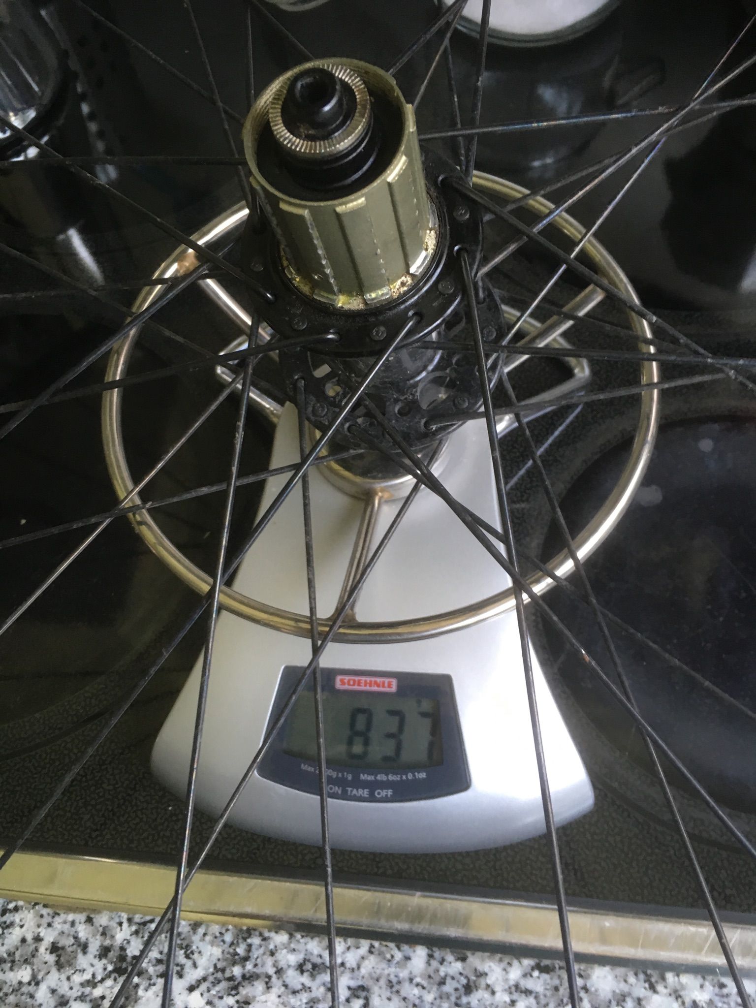

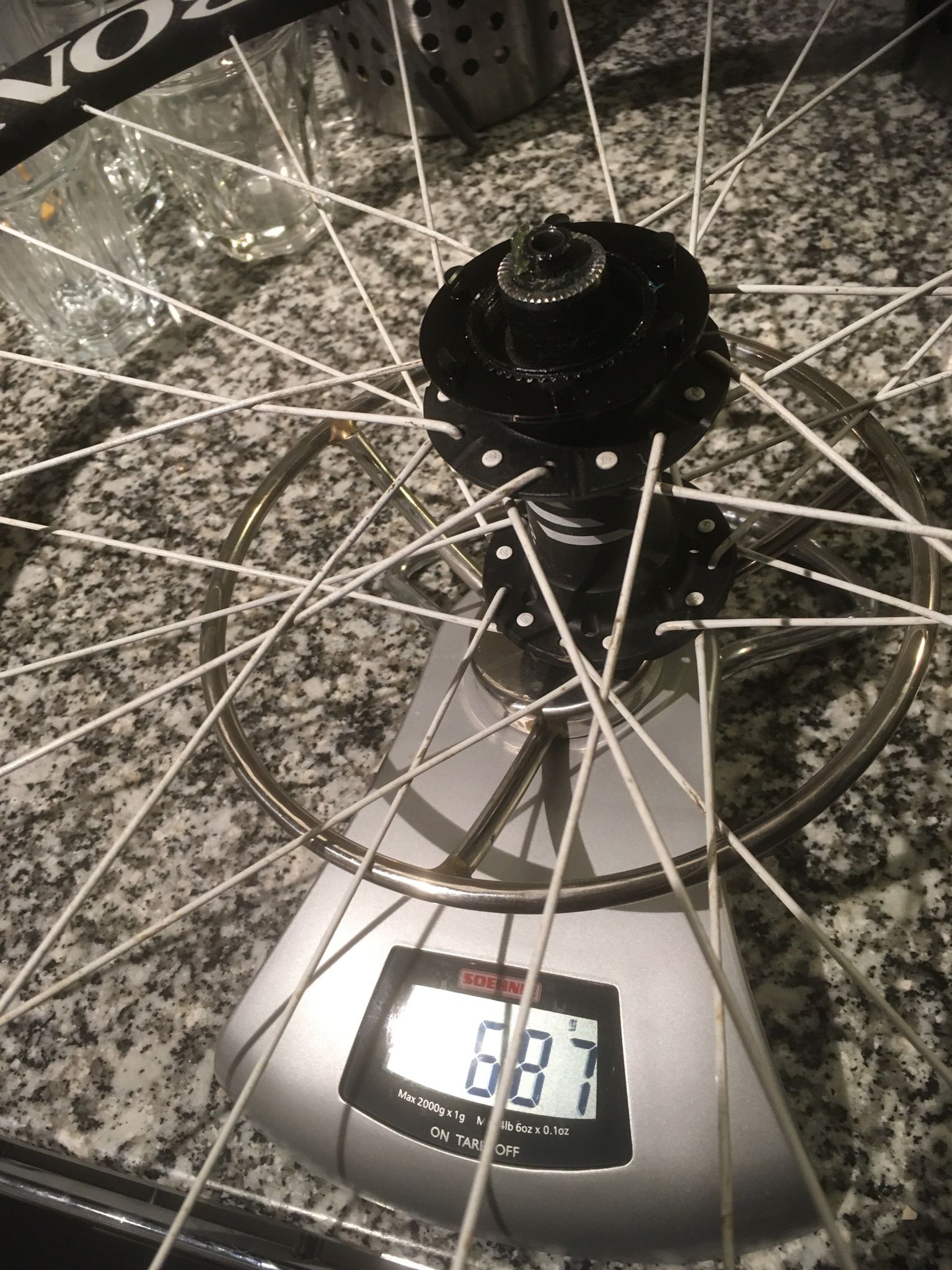

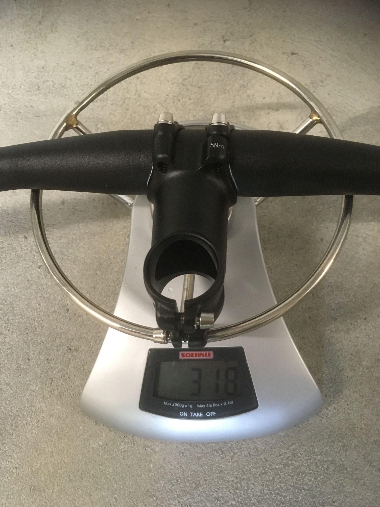

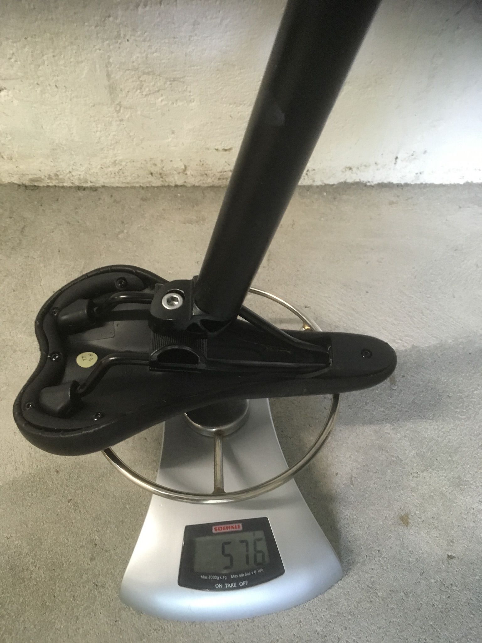

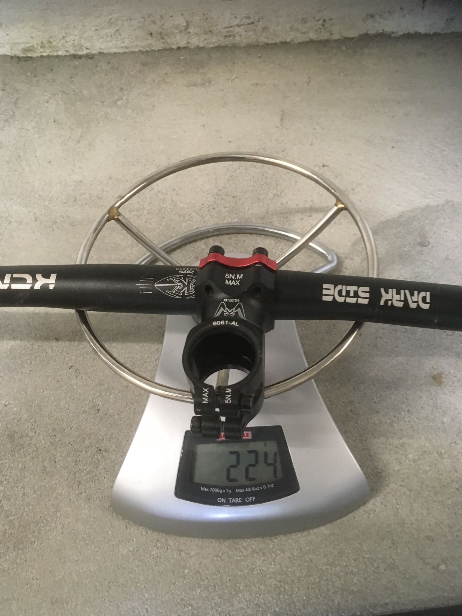

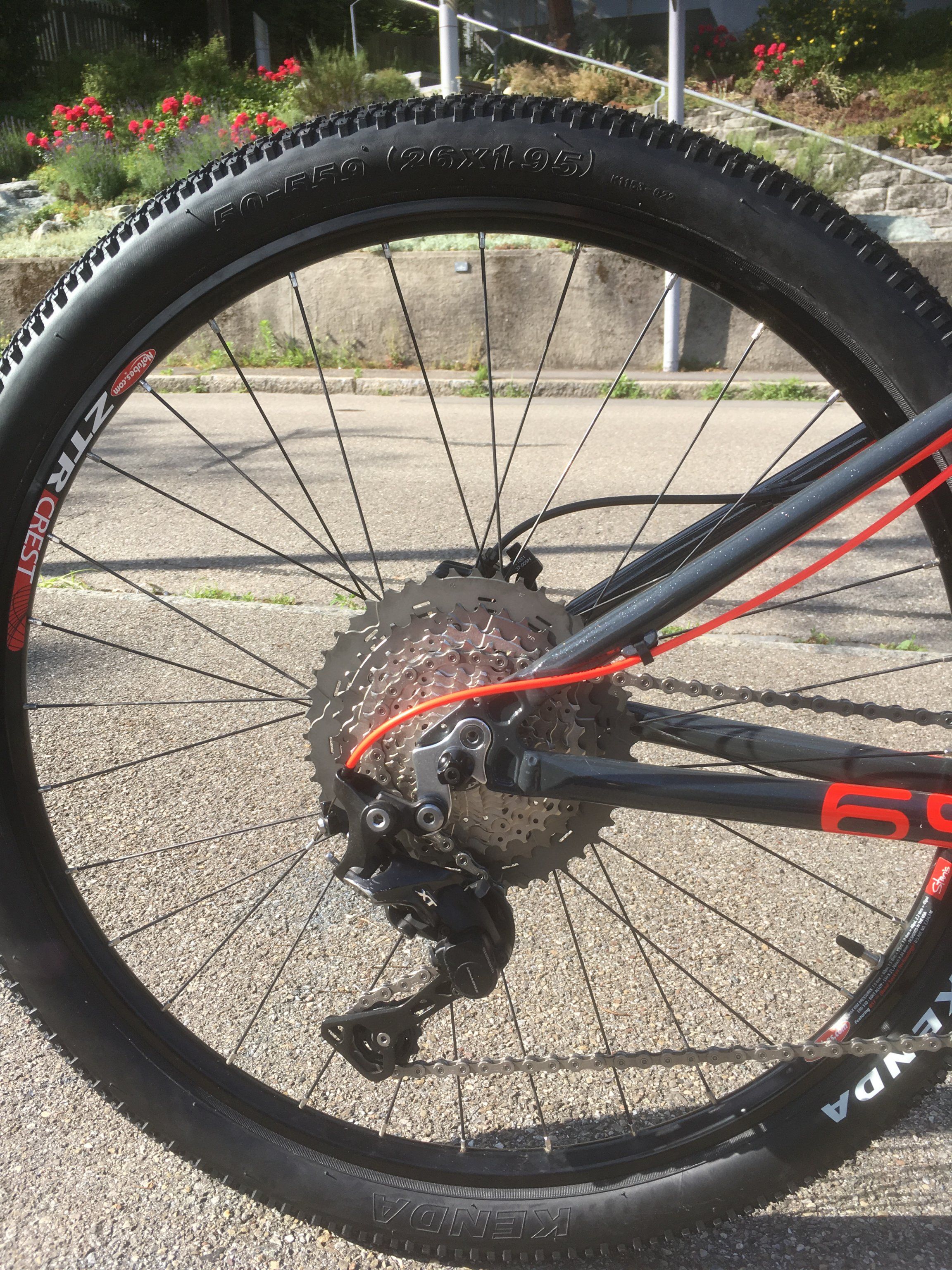

Nachdem ich meine Teilekiste zu Hause nach brauchbarem zum Tuning eines Frog MTB durchsucht hatte und da doch einiges zusammengekommen ist, wurde doch eins gekauft in Grösse 69. Die angegebenen 11.4 kg scheinen plausibel zu sein. Allerdings hab ich leider keine Waage um das wirklich zu messen. Heute ging’s ans Tuning.

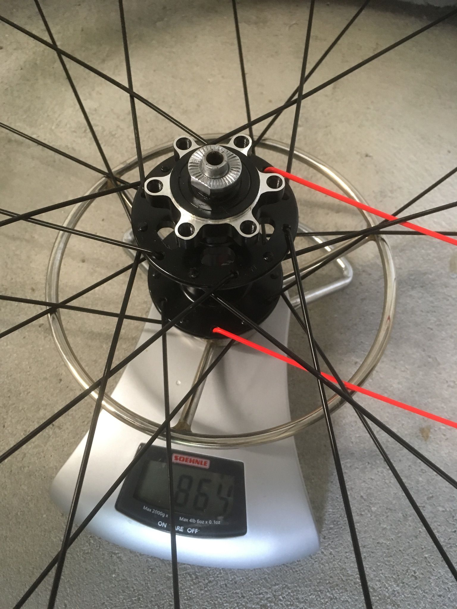

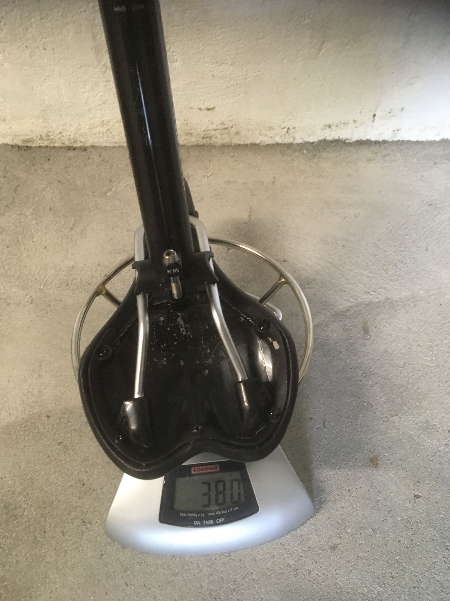

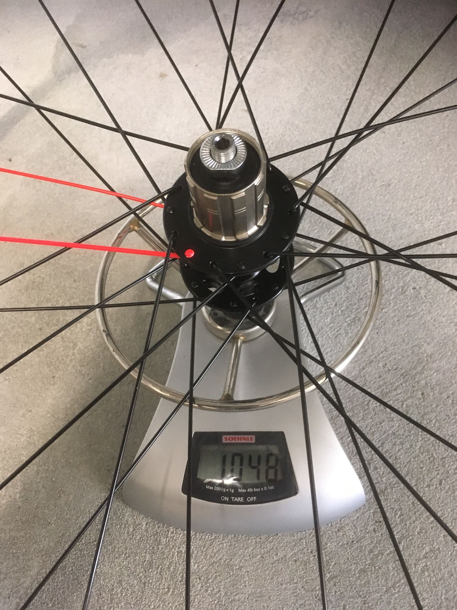

Laufräder raus und gewogen. Schock war groß, Hinterrad ohne Scheibe und Kassette bei 1048g und das Vorderrad bei 864g. Sattel mit Stütze bei 576g Leker mit Vorbau bei 318g.
Alle die genannten Teile wurden ersetzt. Neues HR und VR zusammen 1525g, Sattel mit Stütze 380g, Lenker mit Vorbau 224g.

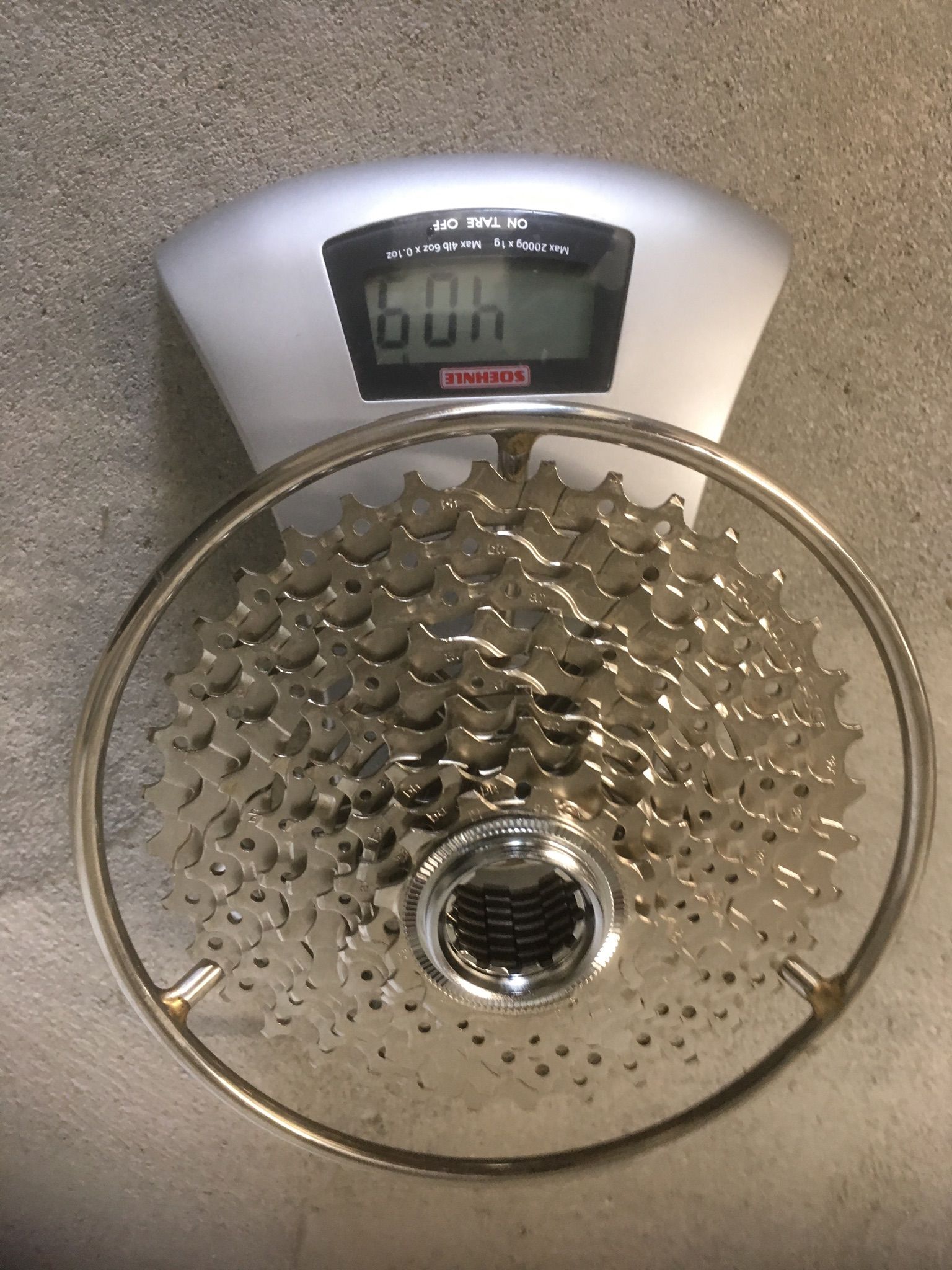

Kassette wurde gegen eine 11-Fach Shimano XT bis 46 Zähne getauscht. Schaltwerk und Lenkerschalter ebenfalls XT. Neue Kette auch.
Totale Gewichtseinsparung rechnerisch bei -642g.
Tochter ist mehr als happy! Was will man mehr.
Sehr positiv ist die Federgabel. Sehr feinfühlig, kein bemerkbarer losbrechen widerstand.
Vorderrad wird noch aus ästhetischen Gründer wie das Hinterrad aufgebaut. Muss ich allerdings erst einspeichern. Vorerst tut es das alte carbonteil aus dem treck eines Freundes.
Fazit: Ausgedehnte Testfahrt ist noch ausstehenden aber so gefällt es mir. Hätte ich allerdings all die Teile nicht gehabt, hätte ich es nicht gekauft.

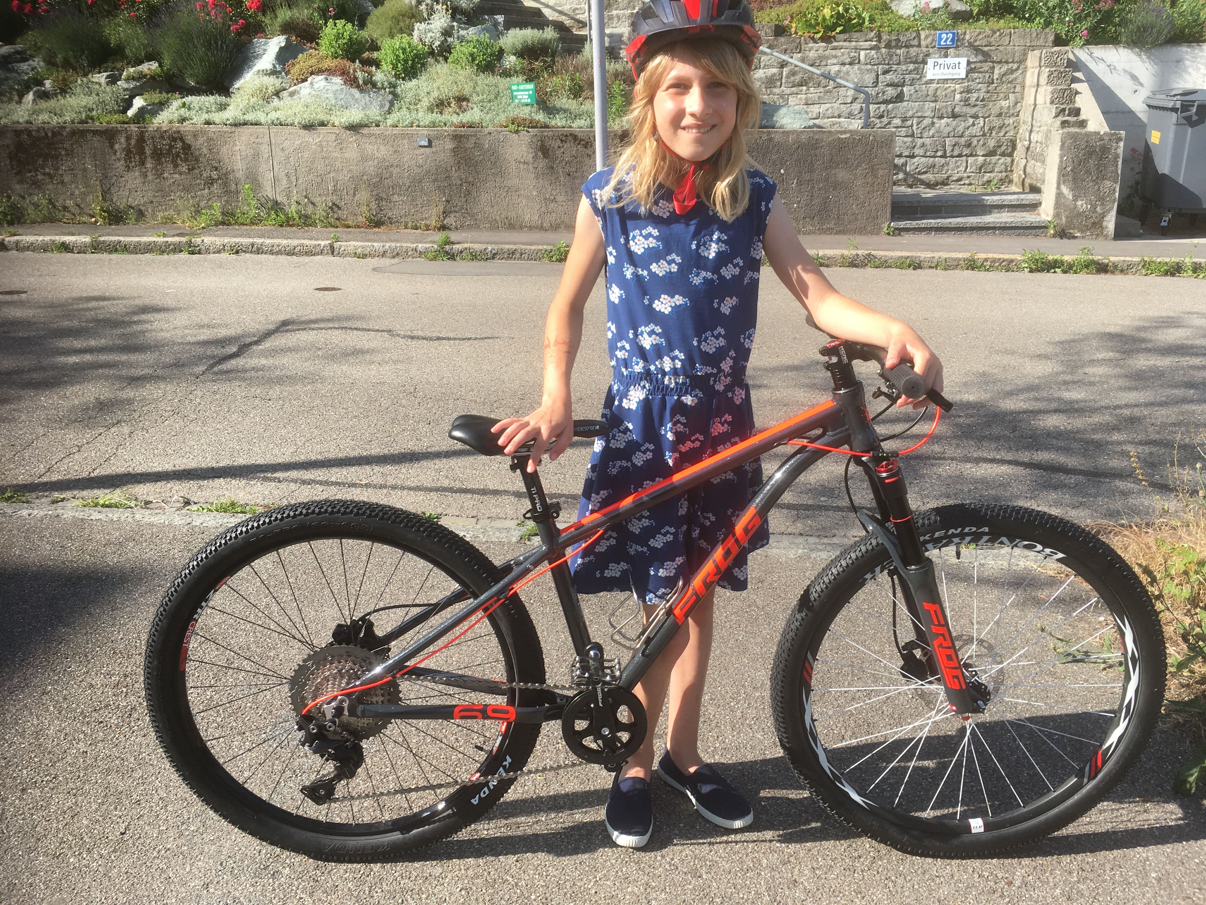

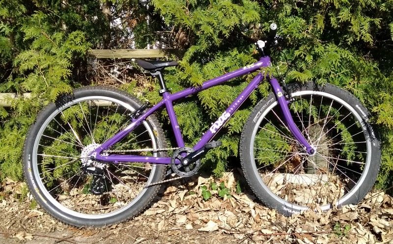

Letzte Woche Zuwachs bekommen. Frog 69 für die knapp 10jährige. Hier paar Maße und Gewichte, falls jemand mal danach sucht. Dazu paar Bemerkungen was mir so aufgefallen ist.
Lieferung war zügig, momentan fast alle Farben noch lieferbar. Ein großer Shop mit Fokus auf Kinder/Familien-Mobilität liefert portofrei und im Februar noch mit Rabattaktion...
Im Paket waren überraschenderweise 2 Paar Reifen, das hatte ich direkt überlesen. Zudem Schutzbleche anbei und diverse Reflektoren für Speichen, vorne, hinten... Um die Frage im vorigen Posting zu beantworten: beide Schutzbleche werden mit einer Schraube an Gabelkrone bzw. Sitzstrebenverbindung verschraut. Zusätzlich gibt es jeweils 1 Stahl-Bügel. Ein Seitenständer war nicht im Lieferumfang.
Gewicht aus der Box mit Pedalen und den vormontierten Kenda K154 City-Reifen in Breite 1.5 (ohne Schutzbleche) 10,1 kg
Es ist viel Sparpotential beim Gewicht da. Hier ein paar Einzelgewichte:
Kenda K1153 Stollen-Reifen in Breite 1,75 separat mitgeliefert je 500g
Sattel+Stütze 606g
Pedale 327g
Vorderrad 28 Speichen komplett (ohne Schnellspanner) 1640g
Hinterrad 28 Speichen komplett mit Shimano HG30 8x Kassette 12-32 (ohne Schnellspanner) 2293g
Geo:
Oberrohr horizontal 52,5cm Herstellerangabe scheinen zu passen
Tretlagerabsenkung habe ich ca. 33mm gemessen
Die Absenkung ist recht gering, was umso mehr verwundert, da eine in meinen Augen für diese Radgröße zu kurze 140mm Kurbel verbaut ist. Habe diese durch eine 152er ersetzt, die sehr schön gefertigte Frog (anodisiert, Q-Faktor sehr schön klein mit ca. 135mm) steht zum Verkauf.
Das Foto zeigt das Rad in einem ersten Aufbau mit Leichtsattel und testweise anderen Laufrädern und dicken MTB-Reifen. Der Mountain King II in 2.2 passt da gerade so durch den Hinterbau... Die Schutzbleche wären dafür viel zu schmal.
Aufbauqualität war dieses Mal soweit ok. Laufräder laufen rund, Schaltung ist passend eingestellt, Bremsen mussten ausgerichtet und justiert werden. Kettenlinie ist recht weit innen (ausgezeichneter Q-Faktor der Kurbel!), was zur Folge hat, dass die Kette auf den kleinsten Ritzeln sehr schräg läuft. Beim Steuersatz ist ein Spalt, da kommt schnell Dreck rein. Bei dem Frog 73 meiner Frau musste ich den Steuersatz auch sehr frühzeitig austauschen, da Dreck reingekommen war. Hier würde ich mir wünschen, dass der Hersteller ein paar Euro mehr investiert und einen gedichteten Cartridge Steuersatz verbaut. Felgen sind recht schmal, für die mitgelieferten Reifen aber vollkommen ok.
Ob die Große mit den Daumenschalthebeln zurecht kommt, wird sich morgen zeigen. Reifen werden wohl letztlich die Kenda Stollenreifen montiert und dazu dann die Schutzbleche.
Wer Fragen hat, gerne hier im Thread.
Zu verkaufen sind momentan der Laufradsatz, die 140er Kurbel und die (wirklich zu schwere!) Sattel/Stütz-Kombi.
