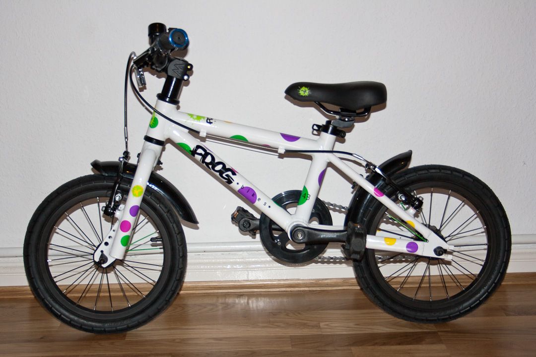

Hab jetzt doch eins mit der Spiegelreflex gemacht. Auf den Fotos auf der Homepage sieht man die Bremszugverlegung für rechts/vorn und links/hinten. Hier hat es der Händler auf das bei uns übliche rechts/hinten links/vorn umgebaut. Ich fahre meine Bremsen allerdings auch wie die Engländer. Nur bei einem solch kleinen Rahmen kann man die Züge nicht ordentlich verlegen.
Also ich muss sagen, dass ich jetzt doch erschrocken bin und auch etwas enttäuscht!
Bisher war ich immer der Meinung bei dem Rad würde Alles passen, aber wenn ich das Trettlager sehe, bin ich mir da nicht mehr so sicher.
Ich hatte mich eiegntlich diese Woche für das Frog entschieden. Bin mir jetzt aber absolut nicht mehr sicher.
Ok, ich sehe gerade das ist ein Frog43. Da sieht es auf der HP auch ähnlich aus. Beim Frog48 sieht das Trettlager ja deutlich besser aus.
So (bzgl. der Tretlagerhöhe) passen ja auch die Aussagen von Prestige zusammen, nachdem der Nachwuchs in etwa gleich auf auf das 43 un 48 paßte, von der Beinlänge her. Das hatte mich da schon stutzig gemacht. Ab 48 scheint das wieder okay zu sein. Mit dem hohen Tretlager machen sich die Hersteller viele Vorteile der kleinen Räder wieder zunichte, verstehe ich nicht. Das fällt doch schon beim Zeichnen auf!
Dennoch: wenn es für Prestig paßt, ist es sicher ein tolles Rad, eins der interessantesten auf dem Markt derzeit. Und wenn bei über 300 Euro für die genannten vier Komponenten nur läppische 320g zu sparen sind, spricht das wirklich sehr für die Komponenten. Da würde ich höchstens auf ein 5-Euro-Schnäppchen warten, soll es ja noch geben.

Vielleicht bringt folgendes Zitat aus der DIN EN 14765 Kinderfahrräder – Sicherheitstechnische Anforderungen und Prüfverfahren Licht in das Tretlagerhöhendunkel:
"Es muss möglich sein, ein unbelastetes Fahrrad ohne montierte Stützräder in einem Winkel von 23° aus der
Senkrechten seitlich zu neigen, ohne dass irgendein Teil des Pedals, Trittfläche parallel zum Boden (und nach
oben zeigend, wenn es nur eine Trittfläche gibt), den Boden berührt. Dabei muss das Pedal an den niedrigs-
ten Punkt gebracht werden."
Ich werde heute abend mal nachmessen. Man könnte also das Tretlager absenken, wenn man ein schmaleres Innenlager verwendet wie bereits von Tobias1009 vorgeschlagen. Ich denke, da wurden Kompromisse zugunsten einer Teilekommunalität eingegangen, die den (im Vergleich zu Kania) günstigen Preis ermöglicht.
Gerade wegen des hohen Tretlagers wollte ich eigentlich auch ein Frog48 kaufen aber meinem Sohn passte es einfach nicht so gut wie das Frog43. Er kommt mit diesem jetzt sehr gut zurecht, auch wenn er nur mit den Fußspitzen auf den Boden kommt. Aber bei dem Preis (immerhin 120€ unter Kania Sixteen) kann man sich auch noch eine Zwischengröße leisten ;) .
Die Räder haben ja alle 1'' Gabeln, oder? Aber der oft erwähnten Vorbau (KCNC Fly Ride) ist ja 1 1/8''. Braucht man da noch eine Reduzierhülse, oder kann man den direkt verbauen?
Dafür gibt es Reduzierhülsen, habe ich mehrfach im Keller liegen, da die bei manchen Anbietern direkt zu jedem Vorbau mitgeliefert werden.
Zum Tretlager. Das bemängel ich schon seit Jahren, dass an Kinderrädern ganz überwiegend die Standardeinbaumaße (und -teile) von Erwachsenenfahrrädern genutzt werden. Dies verhindert eine kindgerechte Ergonomie (in dem Falle Q-Faktor) und verschenkt überdies Gewichtssparpotentiale. Grund sind ganz klar rein finanzielle (und natürlich logistische) Erwägungen.
Die DIN is ja schön und gut. Aber: bau ich einen dünneren oder dickeren Reifen oder eine Kurbel anderer Länge oder ein schmaleres/breiteres Tretlager oder andere Pedale ein, kann die Norm schon nicht mehr erfüllt sein bzw. ich könnte das Tretlager guten Gewissens absenken. Um als Hersteller auf der sicheren Seite zu sein, muss dieser also eine gewisse Reserve einbauen.
Bei Frog 43 scheint mir diese Reserve recht großzügig ausgefallen zu sein...
trolliver: 130 Eur, also deutlich unter 1 Eur pro Gramm. Kann man machen, im Falle Cube 160 ist das doch der übliche Weg, oder?!
Natürlich kann man an seinem Bike ändern was man will. Als Privatperson ist man ja nicht an die DIN gebunden. Nur der Hersteller muss für die Musterzulassung die Einhaltung der DIN nachweisen.
Ich habe gerade mal nachgemessen: Das Frog43 hat eine Tretlagerüberhöhung von 41mm. Bei der aktuellen Konfiguration kann das Bike 26,7° geneigt werden. Für 23° wäre nur eine Überhöhung von 28mm notwendig gewesen. Der Außendurchmesser der Reifen ist zudem eher 13" als 14". Bei echten 14"-Reifen hätte das Tretlager nur noch 14mm Überhöhung haben müssen. Ein kürzeres Innenlager hätte nochmal etwa 2-3mm gebracht. Das Woom 2 und CNOC 14 schaffen es auf eine (sichtbare) Tretlagerüberhöhung zu verzichten, weil die Kurbellänge nur 89mm beträgt. Warum die Überhöhung aber beim Frog 43 doch größer als notwendig ausfällt verstehe ich nicht ganz. Vielleicht waren die Testfahrer wahre Kurvenräuber. Bei einer sehr kleinen Laufradgröße kommt man also kaum umhin das Tretlager etwas höher zu setzen. Bei 16"-Bikes ist das dann kein Problem mehr :).

Das tretlager sieht gut aus, nicht?
Schwedisch verstehe ich nicht und kann es im Gegensatz zum Holländischen noch nicht einmal lesend annähernd kapieren, aber die Bilder sind gut, besser als alles andere von Frog bislang. Offenbar hat der Besitzer auch mit Islabikes geliebäugelt, jedenfalls kommt das Wort im Text vor.
Tretlager? Meinst du die Höhe? Oder die Kurbelgarnitur? Die Höhe finde ich in Ordnung, die Kurbel so weit optisch beurteilbar auch, fehlt halt das Gewicht, doch das Frog ist ja kein Panzer, wird schon passen. Kettenblatt offenbar nicht tauschbar, doch was soll's, das Ritzel ist es.
Bis auf die Schutzbleche hätte ich nichts auszusetzen. Die sind zu kurz und schützen nur den Rahmen, jedenfalls teilweise.
