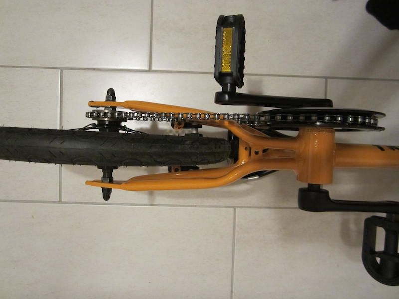

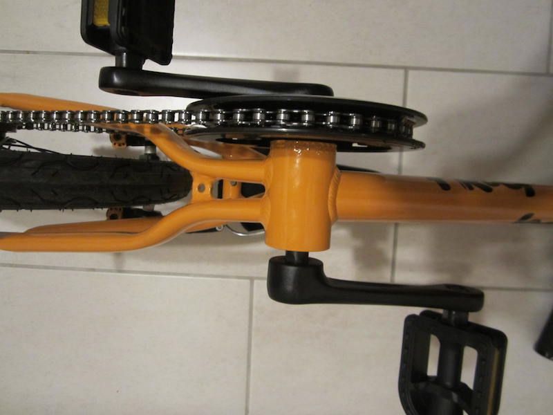

Änderung an Rahmenhinterbau und Kurbel gehen vermutlich Hand in Hand. Interessant ist, dass Tobias' Rad damals genauso viel wog, aber inkl. Schutzblechen?!
Q-Faktor ist der Abstand der beiden Kreise, die die 2 Pedalaugen auf der Außenseite der Kurbel beschreiben. Am besten 2x messen: linkes Pedal hoch, Außenseite Kurbel bis Mitte Sattelrohr, Kurbel halbe Umdrehung rum, rechts ebenso messen und Werte addieren.
  • Q-Faktor = Maß der Kurbeln außen von rechts nach links. Zum messen: vom Pedalgewinde bis hinter das Sattelrohr messen, einmal linke Seite, einmal rechte Seite, und dann das Sattelrohr einmal abziehen.
Kettenlinie: Mitte Ketten bis um das Sattelrohr messen und das letztere um ein halbes abziehen. Alternativ: Kettenaußenseite zu Sattelrohraußenseite + Ketteninnenseite zu Sattelrohrinnenseite. Dass dann durch zwei.
Q-Faktor alt: 169mm (119er Innenlager), man kann mit 113er Innenlager auf 163mm kommen. (Meßtoleranz +/-1mm).
Mit Chainglider braucht man das kürzere Innenlager, sonst schleift er an der Sitzstrebe
Ich habe mir eine Miche Young (110mm Kurbelarm) gekauft und komme immerhin auf 153mm. Mit 115mm Innenlager sind dann 149mm, immerhin (mehr geht nicht mit 35'er Kettenblatt).
Mit neuen Streben sind bestimmt unter 140mm Q-Faktor möglich (Kettenblatt Außen).
Ich würde sagen Q-Faktor ca. 145mm (74/71).
Kettenführungslinie: 54(Innen/Innen) / 30 (Aussen/Aussen)
Die Werte sind keine sehr genau gemessen Werte.

Danke, die werte passen und decken sich mit den Fotos. Kettenlinie 42mm passt endlich zur Hinterradnabe
Kompliment an Frog: Sie haben es geschafft, eine kindergerechte Kurbel zu Intergieren.
Ich würde jedem empfehlen das neue Design mit der neuen Kurbel nachzufragen.
Naja, ich denke diese Forum ist anspruchsvoll. Es gibt einen großen Unterschied zwischen der Geht so- Lösung und einer guten Lösung.
