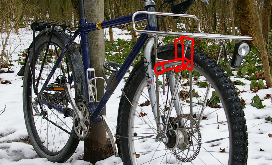

Man kann sich doch sicher so einen Halter fuer die rechte Seite bauen.
Oder auch links, ich hab ihn halt rechts eingezeichnet, weil links bei meinem Rad schon der 'normale' Halter montiert ist. Wenn man eh zwei Lampen drauf macht, dann kann die normale Lampe ja auch rechts sein, dann wird auch das Kabel kuerzer.
Anschrauben dort, wo links der normale Halter sitzt, L-Profil damit es nicht so wackelt wie wenn es flach waere, und ein Stueck Rohr angeschweisst fuer die Lampenklemmung.
Bild sieht irgendwie missverstaendlich aus ?

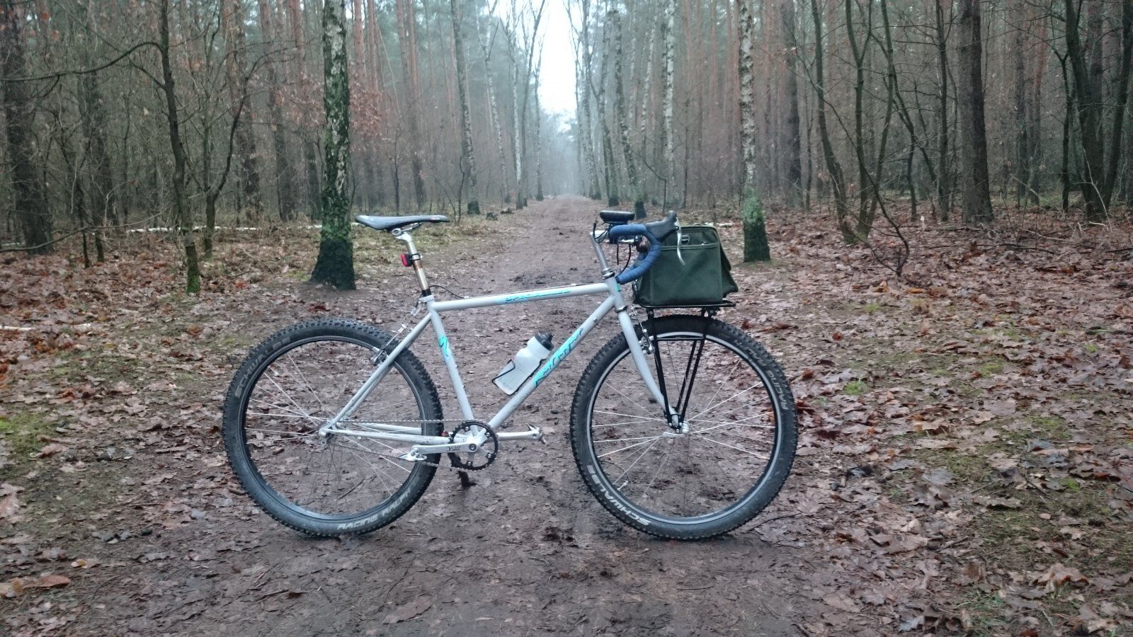

Ich hab den BLB Frontier Rack jetzt auf jeden Fall hier (hab am Ende dann bei Goldsprint bestellt) und ihn heute montiert. Passt:
Das Cantiproblem habe ich etwas anders gelöst als @dudsen hier im Thread gezeigt hat, das mit dem T-Profil war mir zu kompliziert und wäre auch schwer gewesen, weil bei diesem Träger Gewindehülsen angelötet sind und keine Langlöcher, wie sonst häufig.
Ich hab also einfach eine längere Schraube genommen und einen Alurohr-Spacer unter die Bremse gepackt, dann noch den mitgelieferten Winkel abgesägt, ein neues Loch rein und ein bisschen umgebogen, damit das ganze nicht höher als nötig kommt. So sieht es jetzt aus:
Scheint gut zu halten. Der Winkel ist ein bisschen vorgespannt, weil ich nicht so präzise biegen kann, ist aber alles in einem erträglichen Rahmen denke ich.

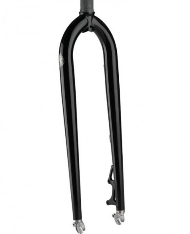

Hab eine Salsa Cromoto Disc Only (26''). Könnte der Blackburn passen? So sehen meine Befestigungsmöglichkeiten aus:
Welchen Gepäckträger würdet ihr ansonsten empfehlen, wenn ich nicht mehr als 50€ ausgeben will und nicht sehr viel Last transportieren will/muss?!
