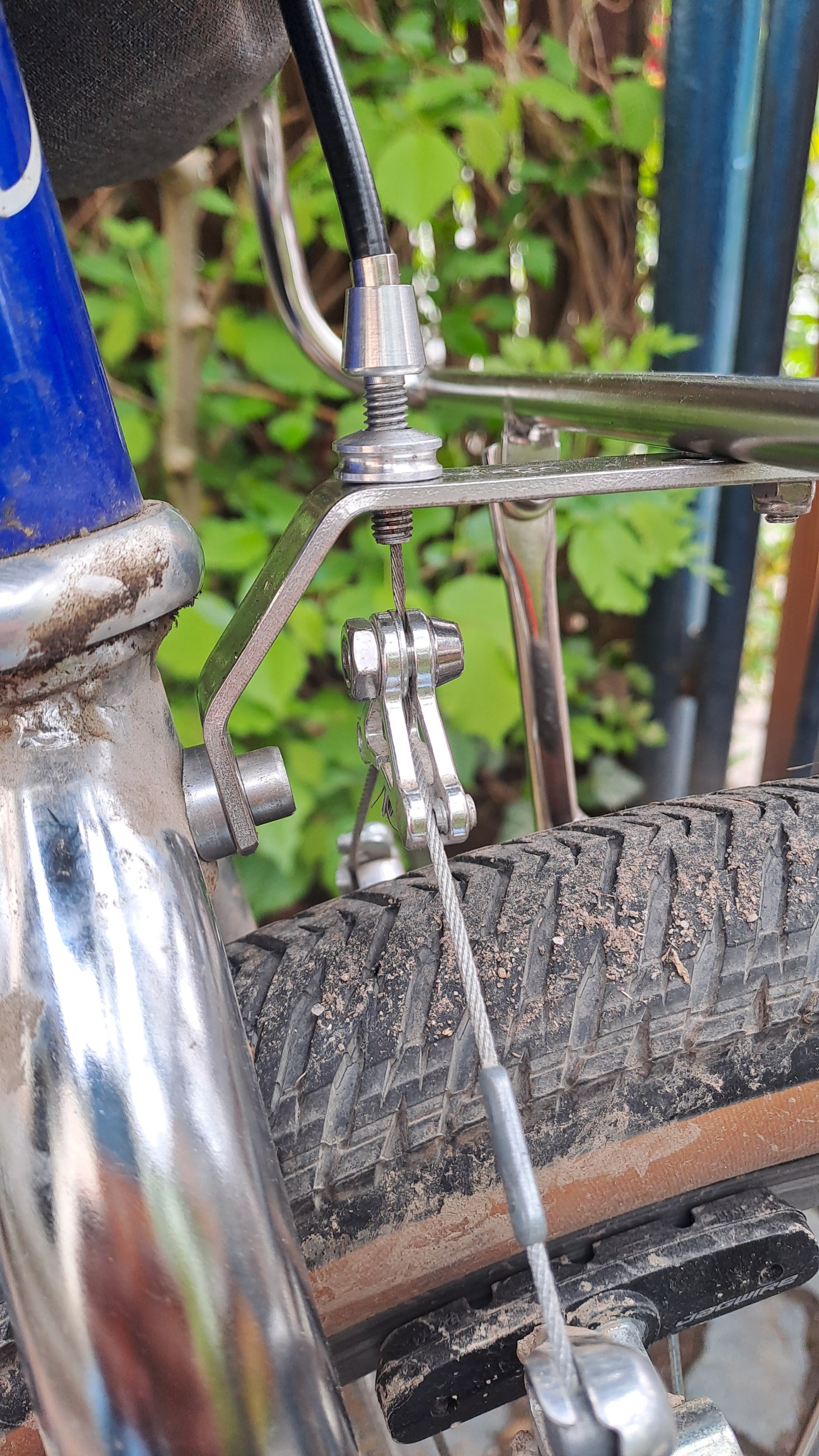

Danke :love: Das freut mich.
🤔 Könnt ich vielleicht mal patentieren und Bleche produzieren lassen, jetzt wo sich diese Scheibenbremsen nicht durchsetzen :o
Die Einstellschraube braucht man eigentlich nur bei Dropbar, mit MTB Bremshebeln ist das nicht nötig.
Da ist das weniger verstellanfällig mit einer Gegenhalterhülse.
(...) 🤔 Könnt ich vielleicht mal patentieren
Dann haettest Du es nicht im Internet veroeffentlichen duerfen ☝️
<ernsthaft jetzt - was schon veroeffentlich ist kann nicht mehr patentiert werden>
😁 Der war echt gut👍
Oh, das ist super. Muss ich auch ausprobieren.
Ausserhalb des Forums wuerde man sowas 'verbastelt' nennen. Man erzeugt eine Montageabhaengigkeit zwischen verschiedenen Teilen, die sich eigentlich nicht beeinflussen sollten
Eine Mini-V-Brake wuerde unter dem Steg durch laufen und das Problem vermeiden helfen.
Und geht mit den selben Bremshebeln wie Canti, kann also einfach ausgetauscht werden.
Für mich war Canti gesetzt. Das erste Rad mit so einer Bremse. Und für hinten hielt der Rahmen auch noch eine Finesse bereit, die ich nicht ungenutzt lassen wollte.
Jetzt bleibt der Zugeinsteller drin, ich hab extra ein gewinde geschnitten :D

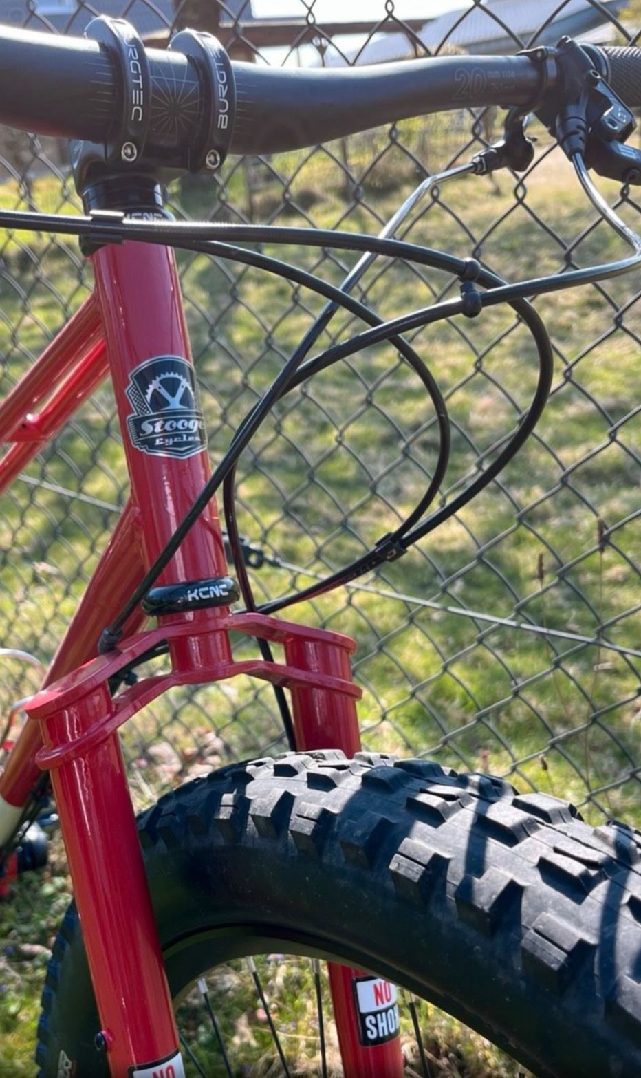

Moin,
Ich brauch mal Tipps der Frontrack-Experten.
Die Idee ist, an eine Stooge MK4-Gabel ein 8Bar Pizzarack Mini zu bauen.
Die Gabel hat aber keine Querbohrung an der Krone und auch seitlich oben keine Anschraubpunkte.
weiter unten an den Gabelscheiden sind je 3 Befestigungspunkte, da gibts kein Problem.
Was könnte man machen?
  • Aheadkralle (1", sieht dünner aus in der Krone?) von unten einschlagen und da dran gehen?
  • Querbohrung setzen? (Würd ich bei mir selbst vielleicht machen, fällt aber hier eher weg...)
Kralle von unten + Gewinde der Außenseite

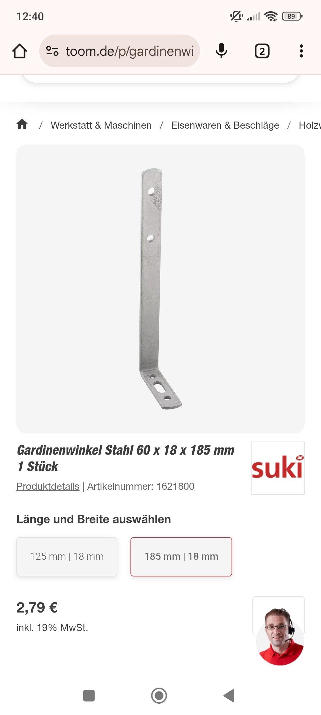

Auch von mir @dudsen danke funktioniert einwandfrei ansonsten würd ich das YKabel nicht so schön Tief bekommen. Werd nochmal ein neuen dickeren Canti Gegenhalter aka Rackhalter anfertigen man will ja nicht das einem Rack&Bremse bei der Abfahrt nach Garmisch flöten geht 😜
Dafür kann ich die Gardinenwinkel vozn Toom empfehlen, scheinen momentan zwar nicht wirklich verfügbar zu sein gibts aber in 180mm lang und ist ordentlich dick hab 3,5mm gemessen das sollte dann wohl halten. Ist allerdings nichts für Gewichtsfetischisten;-)
