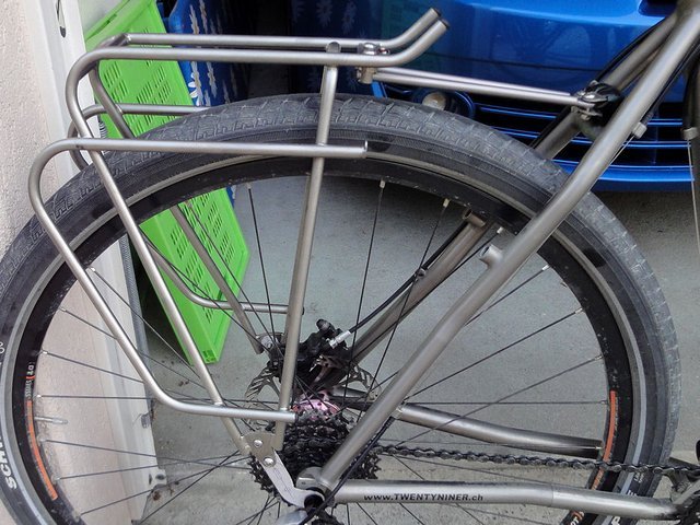

Ich denke, Du musst Dir selber was Passendes bauen. Es spielen doch verschiedene Parameter eine Rolle, wie z.B. die Radhöhe (Reifengrösse) und die Höhe von möglichen Befestigungspunkten. Ich hatte gar keine Ösen und stützte auf der Radachse ab. Dafür habe ich mir mit dickem Karton so lange Schablonen gebastelt, bis es gepasst hat. Das übertrug ich danach auf ein Chromstahlblech und fertigte die nötigen Verlängerungen. Nachfolgend ein Bild mit Karton-Muster:
Gibts da ueberhaupt zwei verschiedene Groessen?? Das waere mir neu.
Es geht ja doch darum, hinter einer Scheibenbremse vorbeizukommen.
Diese Teile sind nicht dafuer gedacht, einen Traeger zu montieren, wenn ueberhaupt keine Oesen am Rahmen sind (Foto von @Be@t ).
Fuer diesen Zweck gibts von Tubus den Disco, der wird inclusive Spezial-QR geliefert
