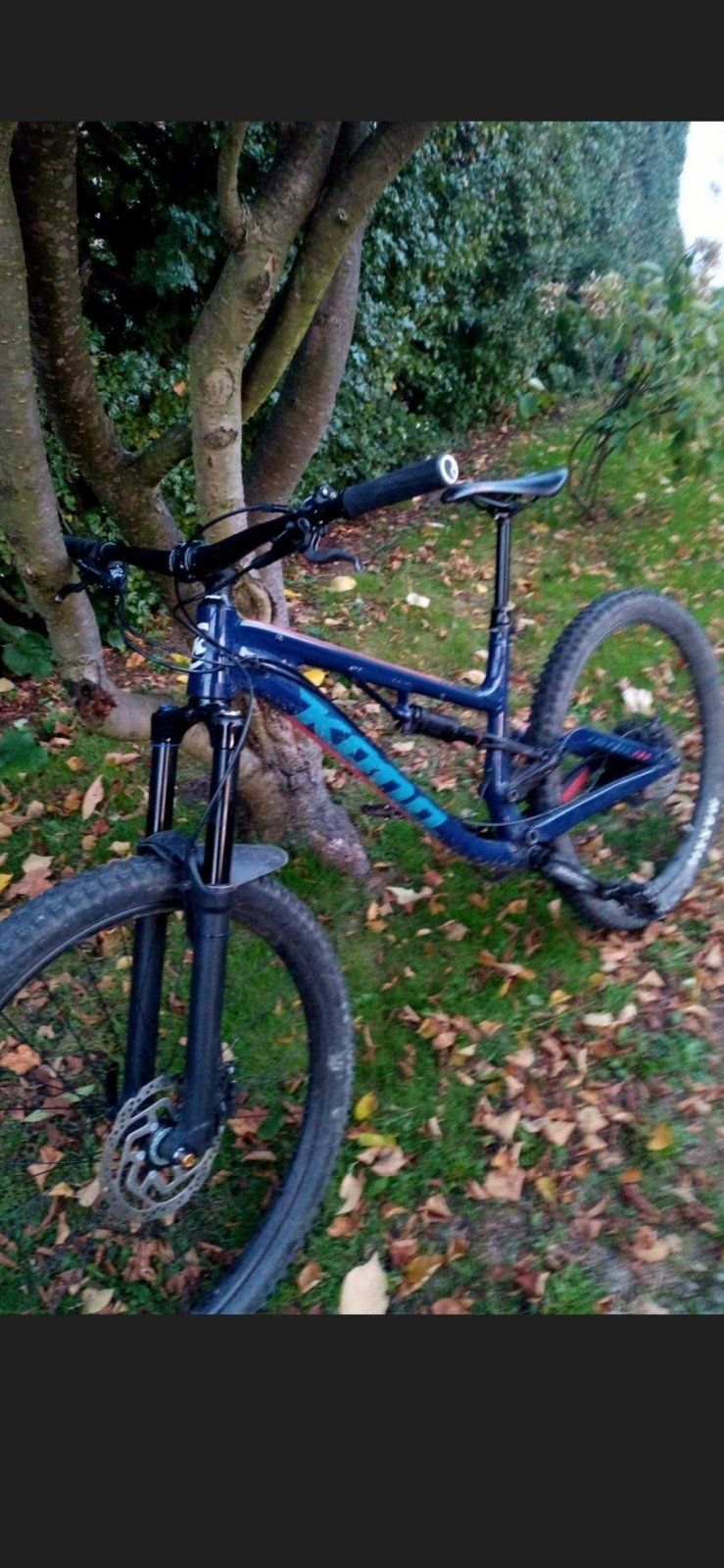

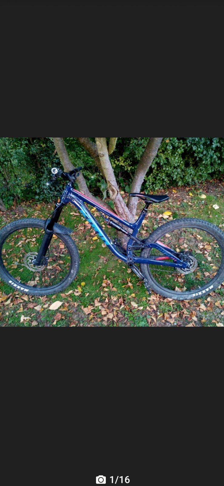

Also ich mag es eher verspielt. Mein Hardtail hatte größe L und es war mir zu unagil. Ich möchte nur nicht das es so aussieht als wenn ich auf einem Kinderfahrrad sitze :D und ggf. durch das zu kleine Bike eine schlechte haltung habe und es auf Dauer eher Schmerzen verursacht.
Ich hänge mal zwei Bilder mit ran, damit ihr euch vorstellen könnt um was für ein Bike es geht. Ist der Sattel bei dem einen Bild schon zu hoch?

Hey hansmeier,
Also ist deiner Meinung nach M zu klein? Wie Mathis sagte wäre es ja eher verspielter oder bezog sich das auf die Schmerzen die entstehen könnten?
Eigentlich wärs bei dir genau L.

Ich bin 178cm bei 80/81cm Schrittlänge und würde das Rad in Größe M fahren. Du Hast relativ kurze Beine für deine Körpergröße, dafür einen langen Oberkörper.
Daher brauchst du ein kurzes Sitzrohr und einen langen Reach.
Die Kona Geometrie ist für dich generell schon mal gut, aber auf dem Papier würde der L-Rahmen besser passen.
Gruß xyzHero

Mit 184cm bist du bei einigen Herstellern schon im XL Bereich (zB YT).
Das Kona sieht aus, als wenn es eh schon kurz ist.
Wenn du es zum Dirten nehmen willst, mag das ok sein, aber bei dem flachen Sitzwinkel wird ein zu kurzes Bike bergauf zur Qual. Und bergab wird das eine Herausforderung sobald es etwas schneller wird.
