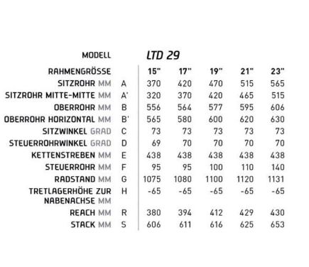

Ist ein Cube Ltd Pro in M aus dem Jahr 2016. Da wird man wohl nicht mehr viele Infos im Netz finden.
Im Netz habe ich folgende Geo-Daten auf die Schnelle gefunden
(https://www.biker-boarder.de/cube/511327s.html)
Egal, ob Du das 17''oder 19'' Cube hast (weiß nicht, was da M ist): Beide sind deutlich kürzer/kleiner als das Lux in M. Da wäre schon eine große Veränderung im Sitzen zu erwarten. Das Lux in L wäre dann evtl. ein etwas zu heftiger Schritt.
