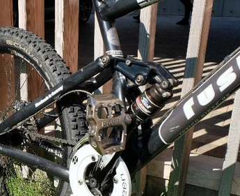

Ich habe gerade festgestellt, dass bei meinem älteren Fusion Whiplash die rechte Wippe (obere Dämpferanlenkung) gebrochen ist, wer hat einen alten L Rahmen (gebrochen), den ich zum Ausschlachten verwenden könnte oder gibt es noch irgendwo jemand, der alte Ersatzeile hat?

das ist ja fast zu schön um wahr zu sein, ich würde mein gutes altes whiplash liebend gern wieder in Schwung kriegen. Ich habe den Rahmen hier gebraucht gekauft, schon vor längerer Zeit. Leider kenn ich das Baujahr nicht, lediglich dass es ein L/XL Rahmen sein soll, es ist schwarz lackiert, eventuell eloxiert bin mir nicht sicher. Ich werde mal ein Foto machen, vielleicht kannst Du ja erkennen welches Baujahr es ist.

Hi, das sind alles Modelle vor 2008. Die 2008er haben eine andere Geo und einen verstärkten Rohrsatz, Schwinge ist asymmetrisch. Sind sehr selten. Fahre im Moment ein 2015 er Freak Extreme. Auch gut aber kein Whiplash. Schick mir mal deine Handy Nummer schick dir dann ein paar Bilder von der Wippe. Bitte kei
Hallo,
ich habe Dir die Nummer direkt in einer "Unterhaltung" geschickt, das Kleinanzeigen Whiplash sieht meinem exrtem ähnlich, lediglich der Schriftzug ist anders, auch die Wippe sieht identisch aus mit dem Knick in der rechten Wippe

Hallo gedy, ich habe Deinen Kontakt von freakex Thomas Schuler. Ich habe ein Bike Shop und war mal zweitgrößter Fusion Händler. Ich habe vor ein paar Jahren 50 Paar haltbare Wippen aus hochfestem Alu fräßen lassen, weil Fusion keine mehr hatte. Das mit dem Versatz habe ich wie bei den 2008er Modellen gelöst, der 14 mm Spacer wird eingeschraubt und hochfest verklebt. 30 Paar gingen an Fusion. 6 Paar habe ich noch. Ich kann Dir gerne einen Satz liefern. Der Preis wäre 50,00 Euro plus 6,99 Euro Porto. Grüße, Peter Engler [email protected] 0163-8181259 07641-9677002
