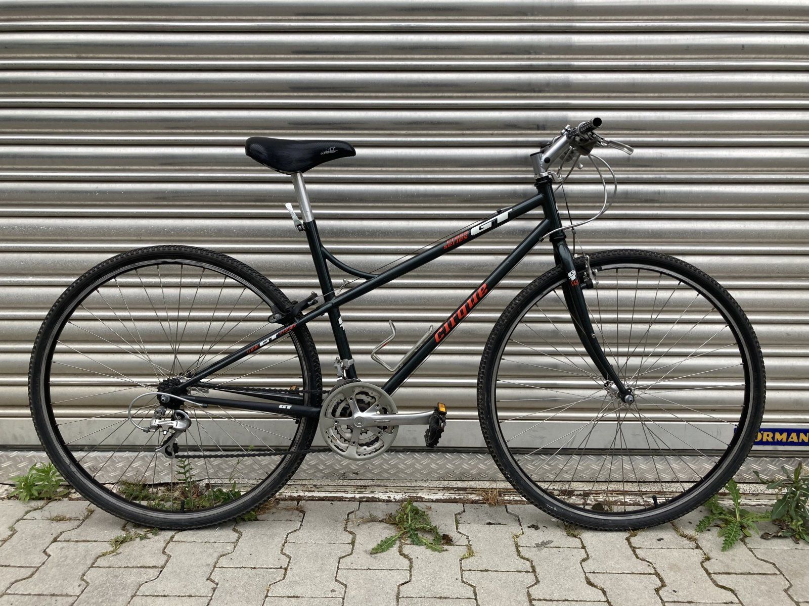

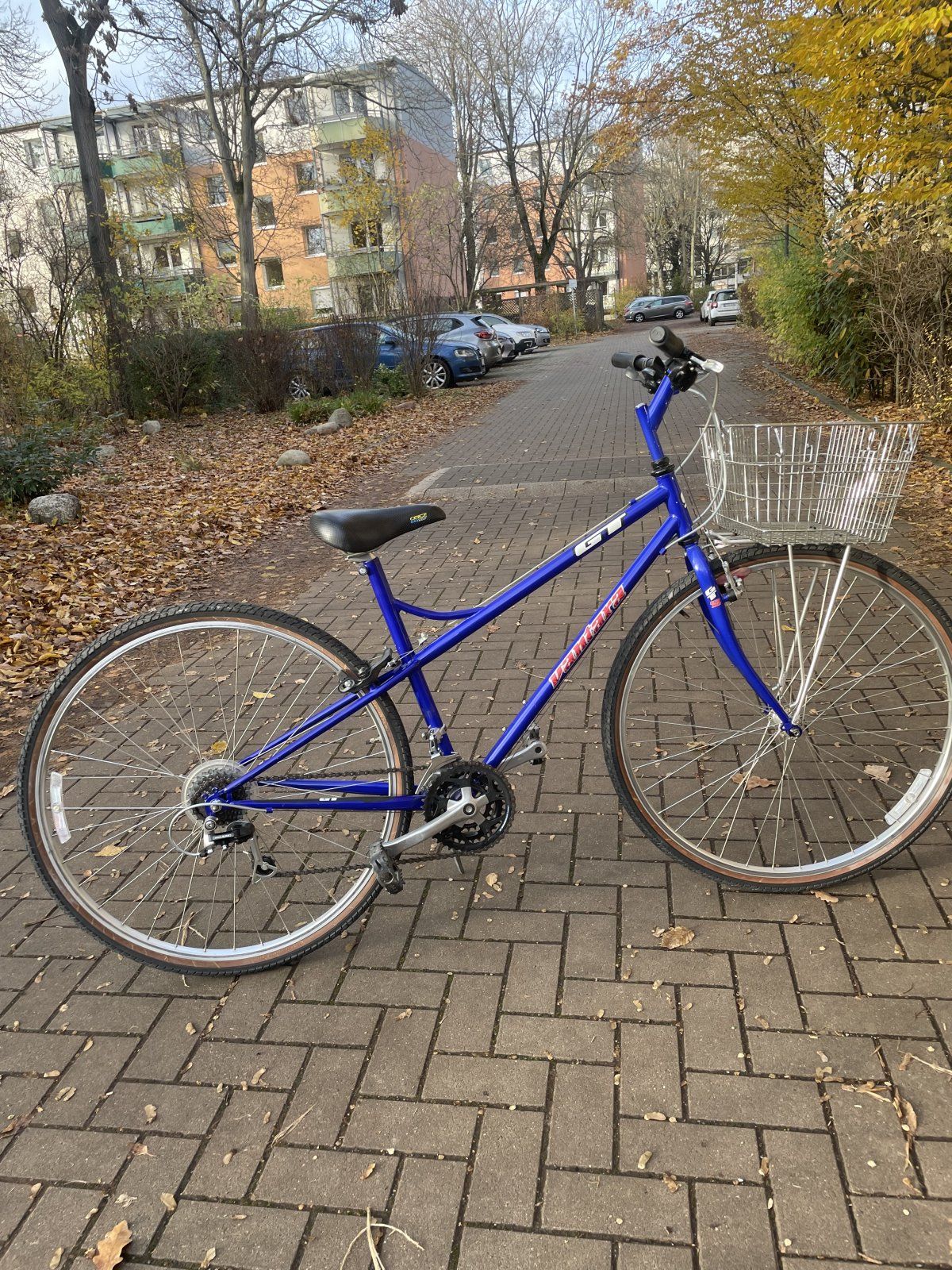

Ein (ganz einfaches) Damen GT passage habe ich: Das hat 'ne U-Brake.
Ich denke, andere 700er GT-Modelle auch.
Yes. Z.B. das GT Arette "Mixte" von 1991(?).
Da sollte auch das Modell mit geradem Oberrohr eine U-Brake hinten gehabt haben.

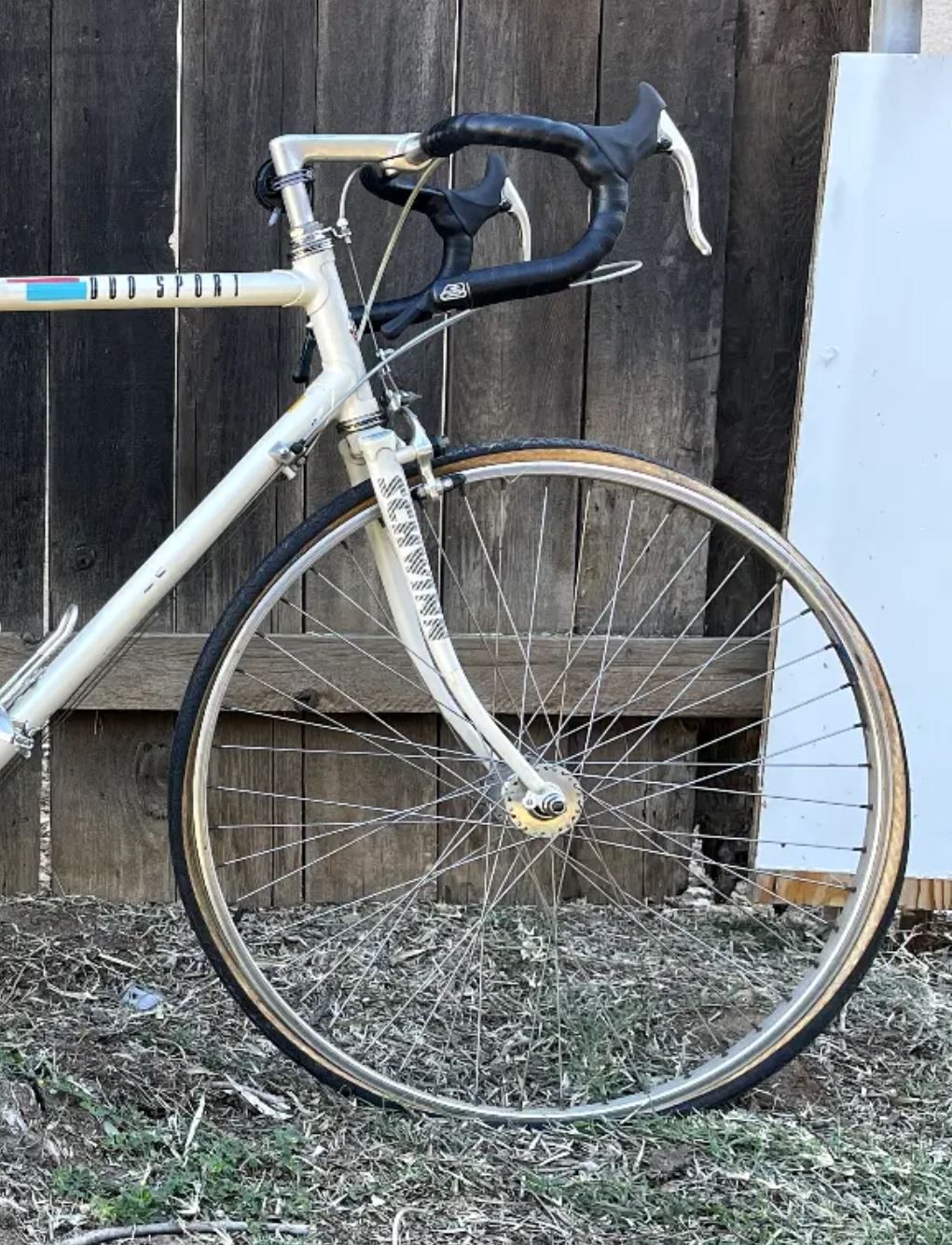

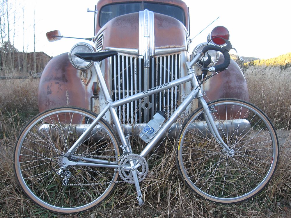

ich schätze ja Du willst ne edle Basis für ne seltene, kultige U-Brake aus USA.
Da fällt mir auf Anhieb nix ein...
Hi, sicher ahnst Du es oder wusstest es insgeheim :)
WW/Willits, Kelly, Karl Snarl aka V.C.,
viel mehr gabs da ausser Steve und Charlie nicht wirklich so spät - allerdings wenn, dann auch bei denen erst um bzw nach der gregorianischen Jahrtausendwende und sicher nur als Sonderbestellung im RC Format :)

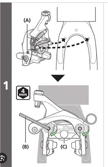

Sind das nicht welche für die vor disc aktuellen Rennrad direktmounts?

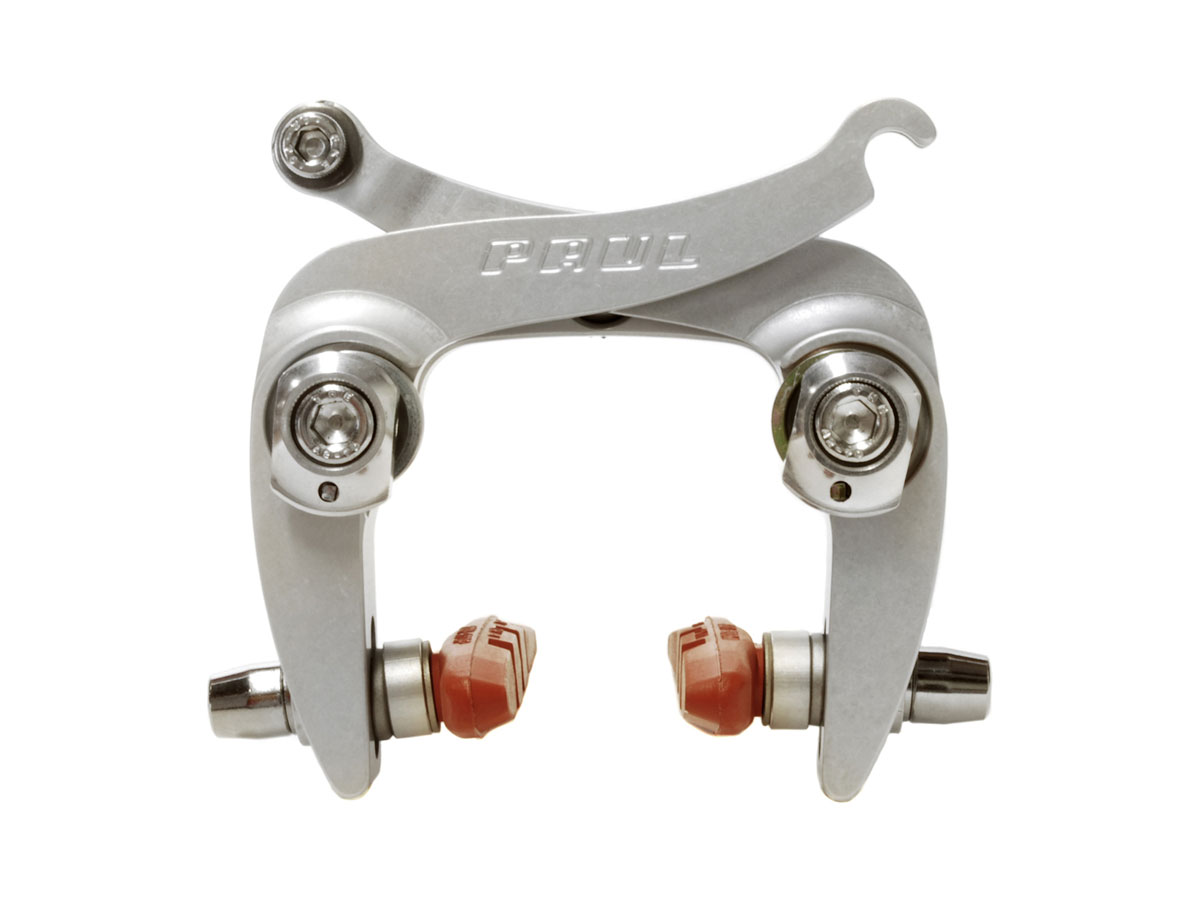

Achtung, hier kommt ganz viel Halbwissen: 🙂
Meines Wissens sind die nicht für Direct-Mount. Bei den alten Mafac-Mittelzugbremsen gab es z.B. auch welche, die direkt auf Bremssockel montiert wurden.
Und sowas in neu gibts von Paul und Rene Herse.
Die passen (laut Paul) nicht auf Canti- oder U-Brake-Sockel.
Und auch da gibt es dann je nach Bremse nochmal variierende Sockel-Abstände....
Siehe z.B. hier:
https://ruedatropical.wordpress.com/2009/01/11/mafac-dia-compe-paul-centerpull-brake-specs/
