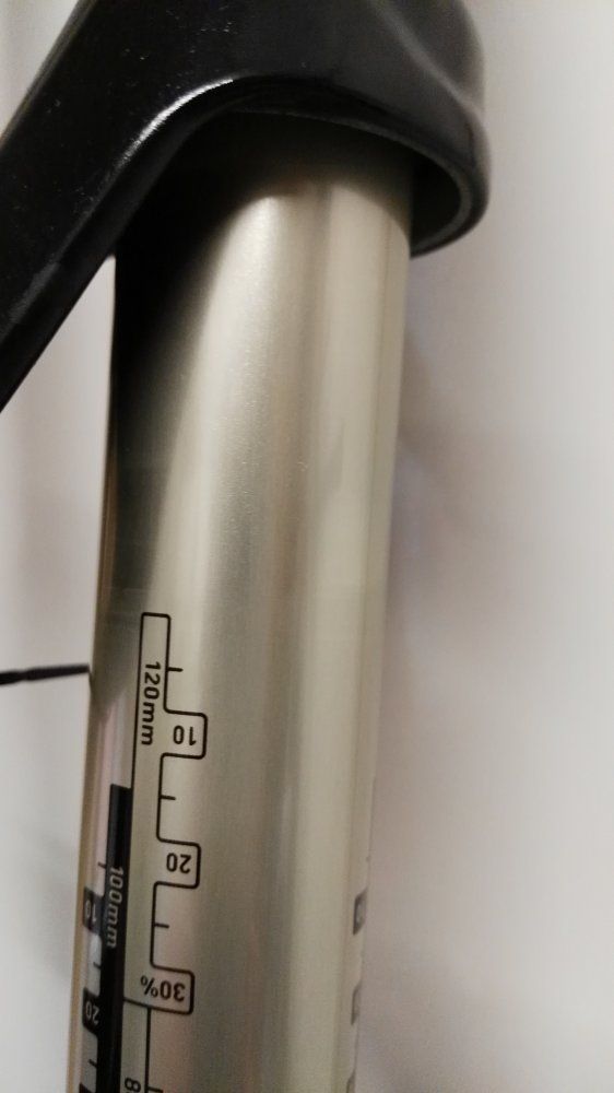

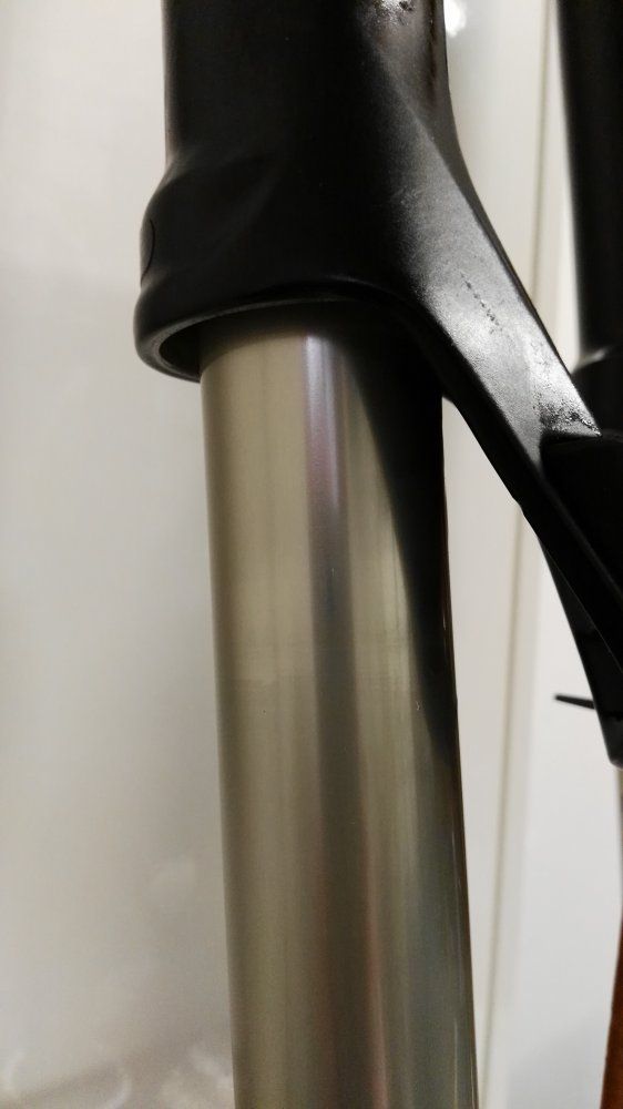

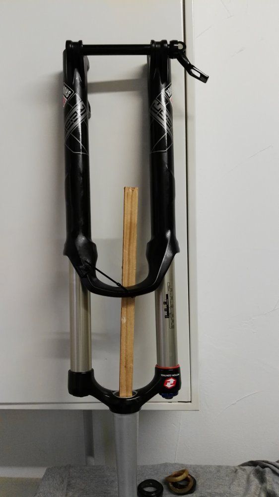

Das ist eine zur Wartung anstehende Reba.
Die Schmutzabstreifer wurden entfernt, ebenso die Schaumstoffringe. Dann wurden die Standrohre soweit eingeschoben dass sie zwischen den Buchsen zu stehen kam. Anschließend jeweils 10ml Motoröl in jedes Bein eingefüllt und das Konstrukt in die Ecke gestellt.
Das Holz verhindert ein Verrutschen.
Die Standrohre sind frei von Öl und Fett.
Bin mal gespannt was jetzt passiert. Ich melde mich in einer Woche wieder.

Überraschung!
Na ja, je nachdem was man so hören will. Innert 5 Stunden hat sich auch nicht der Hauch einer Ölwanderung durch den Spalt zwischen Buchse und Standrohr gezeigt. Ich warte jetzt noch den morgigen Tag ab, kann aber jetzt schon sagen, dass dieses Verfahren wohl gegen sinnlos läuft.
Ganz wichtig: Dieses Ergebnis gilt nur für Gabeln deren obere Führungsbuchsen keine Ölnuten haben und den ersten Teil des Versuches bei dem die Gabel statisch auf dem Kopf steht.
