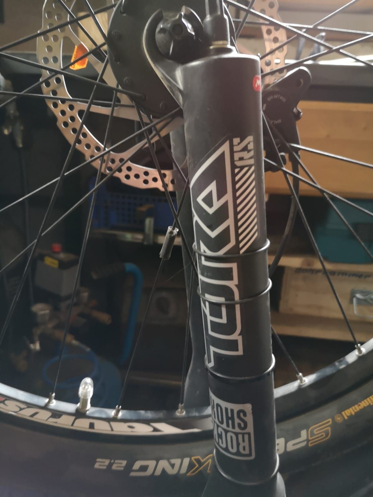

Hallo zusammen,
ich habe ein Cube Team aus 2007. Bisher ist in Sachen Wartung bei der Gabel nicht viel passiert... Allerdings arbeitet die Motion Control nicht mehr richtig. Daher möchte ich selbst den Service durchführen. Leider habe ich keine Unterlagen zur Federgabel. So dass ich nicht genau weiß welches Modell verbaut ist bzw. welches Service-Kit bzw. Öl ich kaufen soll.
Kann man das mit Hilfe der Nummer auf der Federgabel herausfinden? 02T70012518
Oder vielleicht könnt ihr mir auch so weiter helfen :-)
Eure Glaskugeln sind unglaublich schlecht! An meinen Informationen kanns ja wohl kaum liegen [*]ironieoff[*] :D Hab ja erst gar keine gepostet....
Sorry, ich weiß nicht genau, was da passiert ist in meinem Eingangspost. Das Rad steht gerade tlw. zerlegt in der Werkstatt meiner Eltern, darum kann ich auf die Schnlle nicht mehr Bilder liefern
Es ist eine Rock Shox Tora RS laut dem Aufdruck. Links ist auch eine Druckkammer enthalten.
@Bicycle-TA: Meine Seriennummer liefert leider keine Ergebnisse?! Womäglich zu alt?
