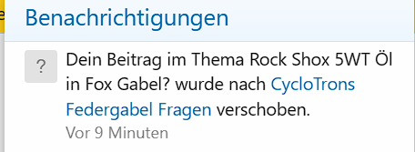

und mein komplette Thema hier zu "kapern" und die Leute hier zu vergraulen.
Sieht jetz bissl doof aus, keine Ahnung warum Beiträge von meinem Thema einfach in ein anderes Thema verschoben wurden, betrifft ja auch andere Beiträge die nun bei mir fehlen und hier auftauchen, ist halt jetzt sehr verwirrend, aber gut, ist halt jetzt so.
Die etwas "wirren" Ausführungen von CycloTron haben sich parallel über zwei von ihm gekaperte Threads gezogen, ein älteres Thema und eben deines @-Patrick . Aus beiden habe ich diese Sachen eben raus genommen und in diesem Thema zusammengeführt, damit das Ursprungsthema konstruktiv bei der Sache bleiben kann ;)
Edit meint: vier gekaperte Threads sind es. Hab noch mehr Aufsätze mit Bezug zu @CycloTrons Silver TK Federgabel gefunden und ebenfalls hier zusammengeführt.
Ah ok, danke für die Erklärung und für's "aufräumen" :daumen:
damit es im Ursprungs-Thema konstruktiv bleiben kann ;)
