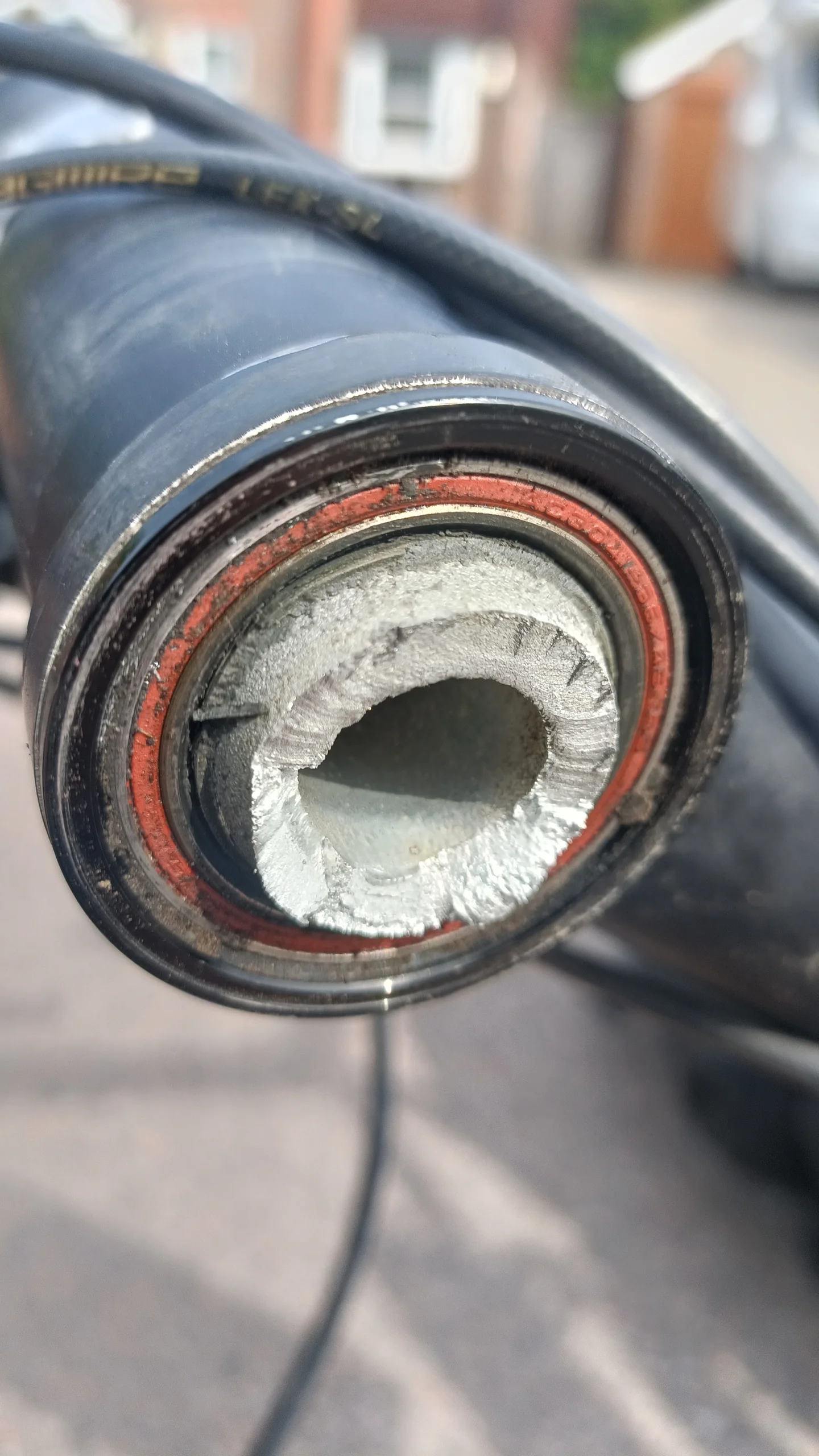

Hallo,
bei mir ist heute die Gabel gebrochen....
Bin in England im Urlaub, Nähe Maidstone.
Habe ein Transalp Blizzard 2.0 custom bike....
Komme keine 5 Meter mehr weit.
Weiß ehrlich gesagt nicht was ich tun soll.
Kann man die Gabel tauschen lassen oder muss ich komplett neu kaufen...?

In England sollte es Starrgabel Ersatz in ausreichendem Maß geben. Die Inselaffen (Verzeihung, der musste sein) sind im Kern sehr nett und hilfsbereit, also ab in den nächsten Bikestore. Evtl. hat ja Einer vom Personal was Passendes an seinem Commuter 🤷
Kein Wunder das sie Gabel gebrochen ist, sieht höchst merkwürdig aus, wenn die mit dem Panzerband so eingebaut war.
England ist eigentlich sehr radfreundlich und eine Werkstatt, die eine passende neue Gabel da einbauen könnte, sollte zu finden sein.
was'n mit Schweißen? würde das Sinn machen?
Nein! Das ist Alu, Das ist schon verformt. Und da ist auch der Konussitz. Das genau wieder hinzubekommen und zu verhindern, dass das umliegende Alu durch die Hitze geschädigt wird, und dann das ganze noch präzise auf Maß zu drehen... 😵‍💫
Kurz: Nein!
Material ist am Gabelschaft reichlich vorhanden.
Da war wohl ursprünglich eine Federgabel verbaut, oder der Rahmen wurde auch mit Federgabel angeboten. Du brauchst also eine Gabel mit größerer Einbauhöhe ca 440-450mm.
Ein Gabeltausch ist kein Hexenwerk.

Bleibt abzuwarten. heute hatte keiner Gabeln auf Vorrat... muss ich dann wohl bestellen und kostet mich dann mindestens Tage...
Kurz: Nein!
Schade. Hatte gehofft das ginge, quick & dirty.

das weiß ich nicht. ich habe keine Angaben über zulässige Belastung zu den einzelnen Komponenten außer bei den Felgen. die waren erst bis 120kg und damit Überbelastet und jetzt bis 140kg Systemgewicht aber wahrscheinlich immernoch etwas Überbelastet. was die Gabel selbst ab kann,- keine Ahnung...
ich weiß es nicht, vllt einfach nur Materialermüdung?
für mich sieht diese Einschnürung am Bild 1 nicht unbedingt so aus
Als wenn am Aussendurchmesser Material abgetragen wurde. Anderseits sieht es auch so aus wie Zugproben nachdem sie gerissen sind. Da schnürt sich das Material auch so ein
Bist du mit Zuviel Lagerspiel gefahren?
das weiß ich nicht. gut möglich wäre es denke ich
