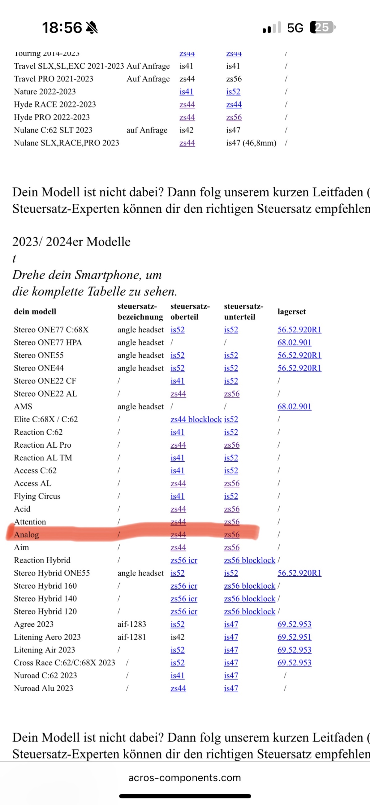

Die Seite sagt, dass das ZS 44 und ZS 56 sind :-)
Okay, also gibts da doch einheitliche Maße, denn der gute Mann im Shop wo ich versucht habe mir Hilfe zu holen meinte, dass das eine Wissenschaft für sich sei und ich nicht jede Gabel in jedes Bike bauen kann (das ich hier auf die GEO etc achten muss ist klar) aufgrund der Steuersätze und Maße der Gabeln 🙈
Aber dann bin ich guter Dinge, dass die verlinkte Reba zusammen mit dem Steuersatz passen :-)

Ja, dann passt das ja. Ich habe nicht weiter gesucht als nur die verlinkte Seite zum Rad anzuschauen, da ist zumindest in der Desktop-Variante keine weitere Spezifikation verlinkt.
Beim Steuersatz steht ja auch tatsächlich semi-integrated in der Liste, das habe ich übersehen, aber beim Rahmen steht so eine Nicht-Information wie sie für die Bike-Branche typisch ist: Tapered Head Tube. Genauso hilfreich wie "Innenlager: Pressfit" und "Steckachse: 12 mm". Das ist das eigentliche Problem, nicht dass es unterschiedliche Maße gibt.
