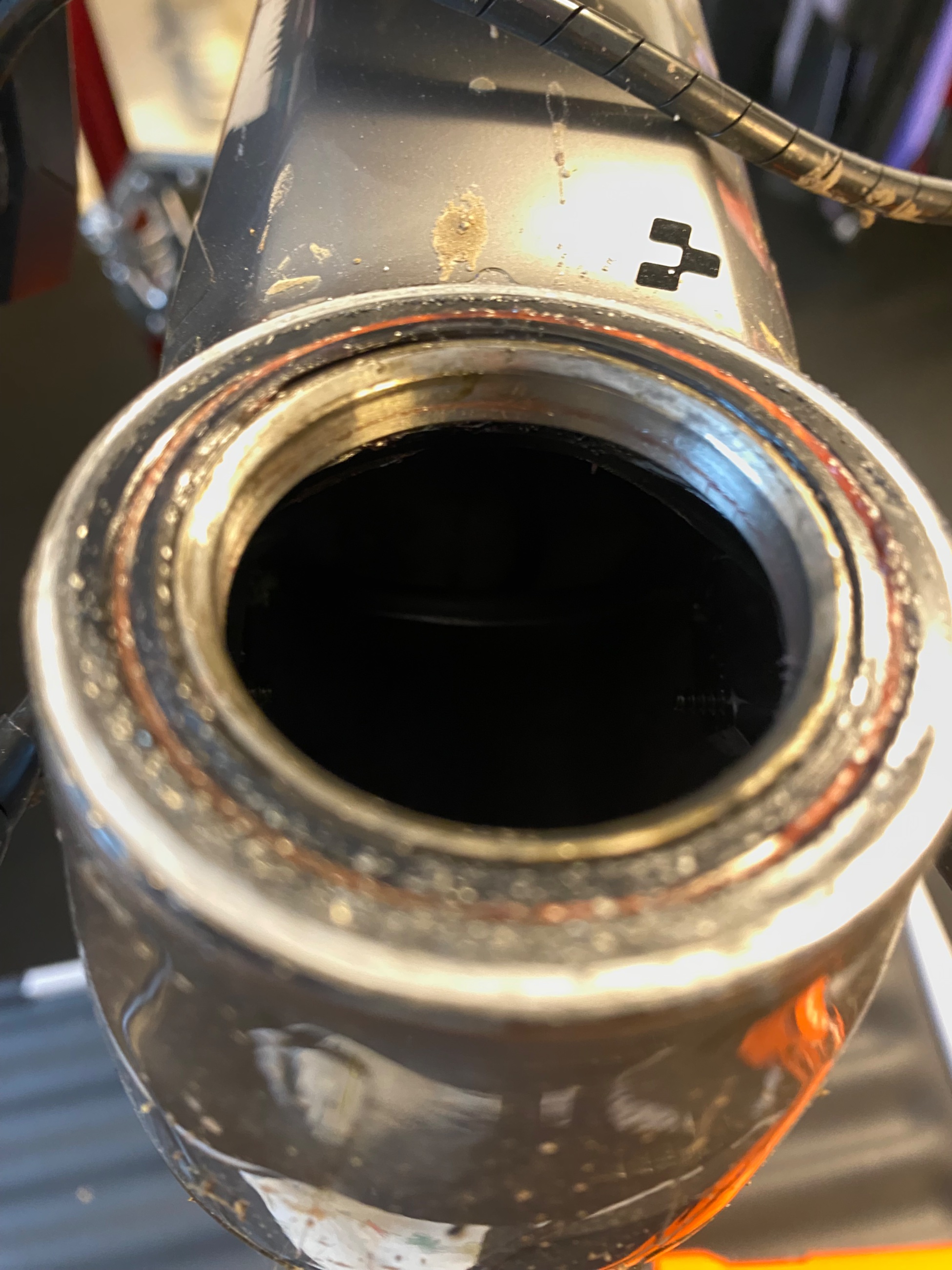

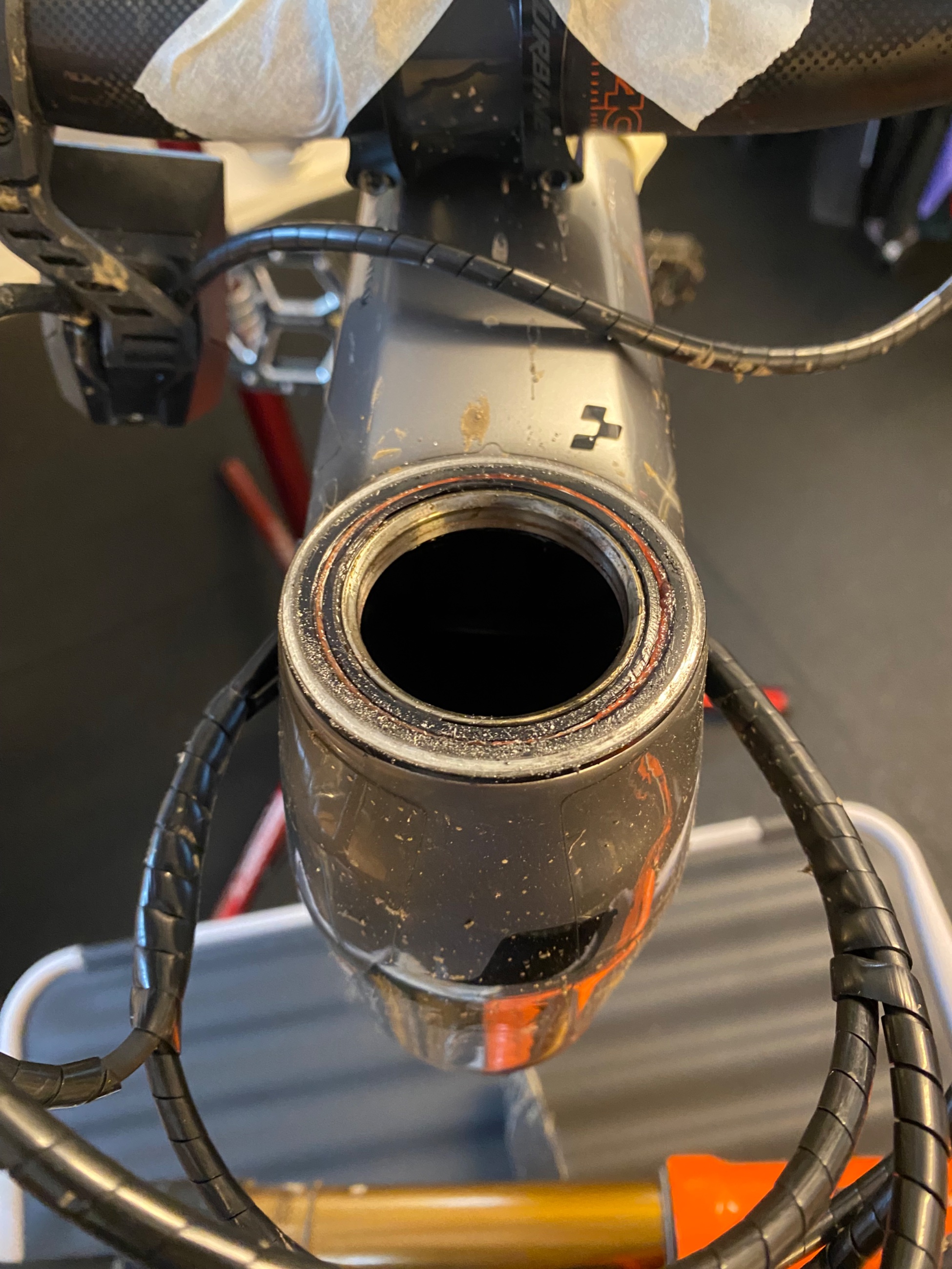

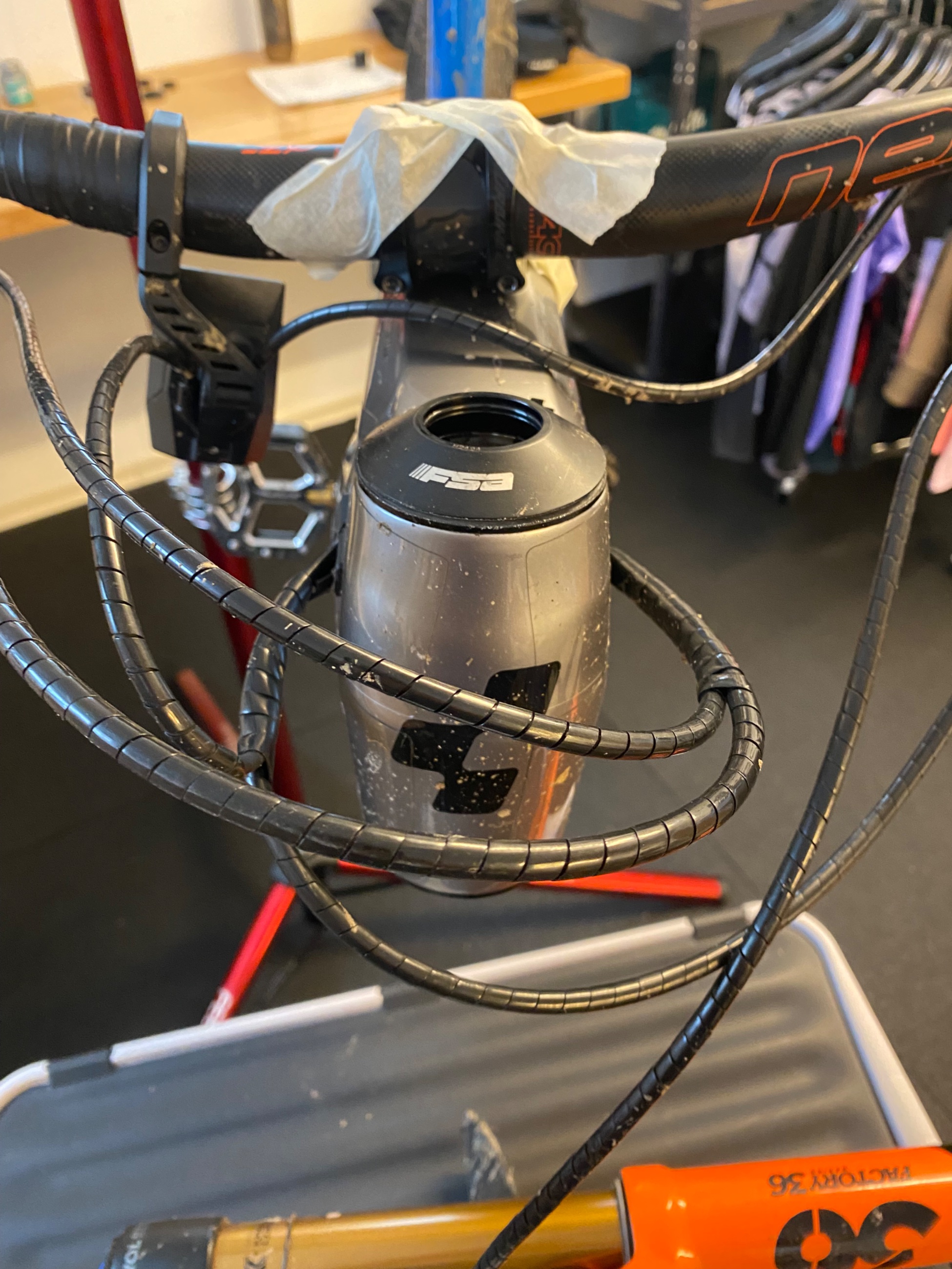

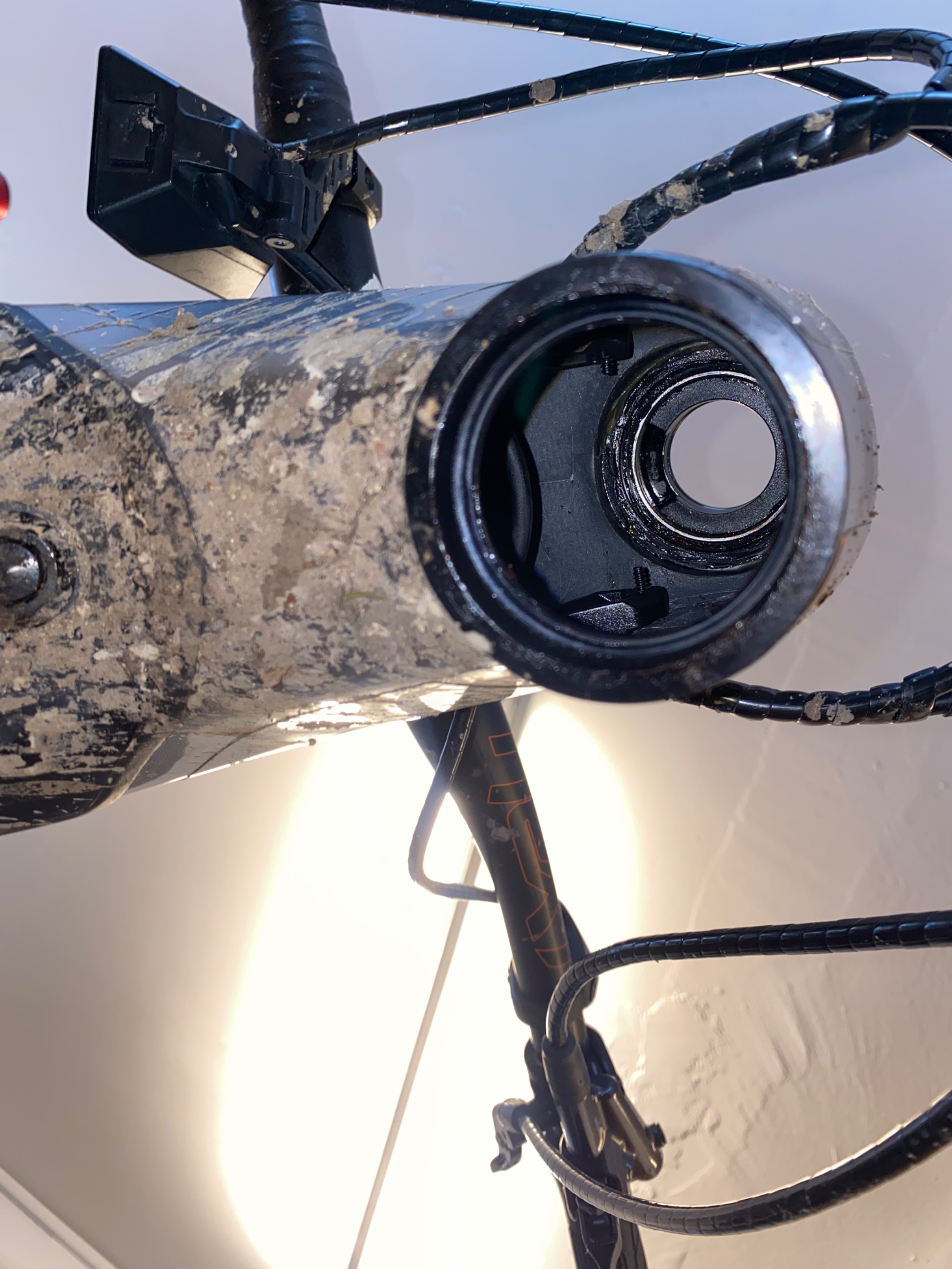

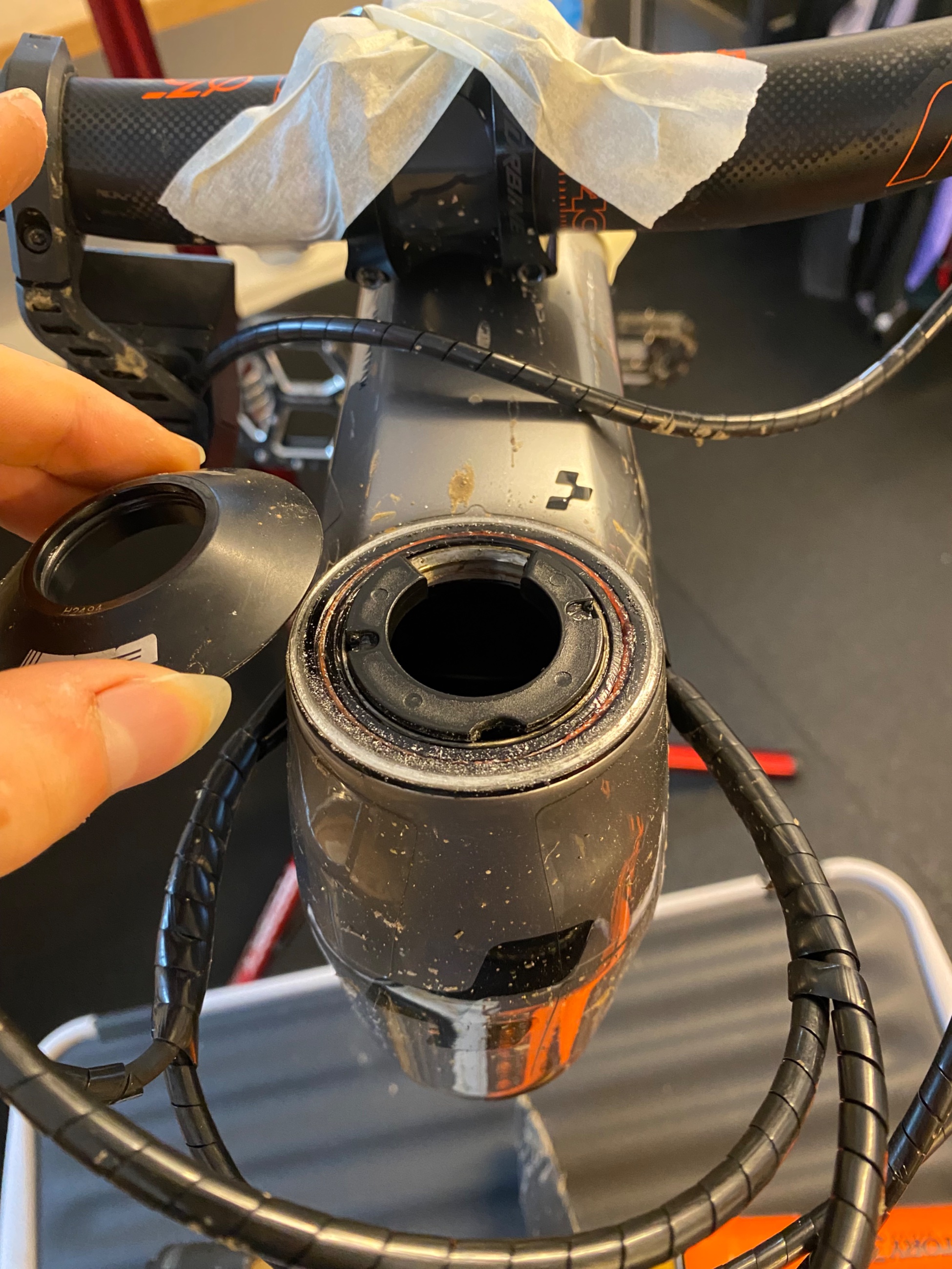

Hallo miteinander!
Als langer, stiller Mitleser melde ich mich nun zu Wort.
Ich fahre unter Anderem ein Cube Stereo Hybrid 160 hpc Actionteam aus 2020.
Nach mehrmaligem Ausbau, säubern und neufetten des Steuersatzes wird es jetzt allerhöchste Zeit für einen neuen.
Cube gibt für den verbauten Satz folgendes an: FSA Orbit Z 1.5E ZS, Top Zero-Stack 1 1/2" (OD 56mm), Bottom Zero-Stack 1 1/2" (OD 56mm)
Welchen anderen Steuersatz könnt ihr mir hier alternativ empfehlen, der evtl. länger hält, gerade was das Thema Wasser angeht?
Freue mich auf eure Meinung!

Du kannst auch nur die Lager tauschen . Mußt halt die Lager ausbauen und vermessen . Da findest dann passendes .

Wenn ich mir das Lager so ansehe würde ich ganz einfach die Dichtungen abhebeln , das Lager auswaschen u. mit frischem Fett füllen .
img_3910-jpeg.2030074
Ja - kann man machen, wenn aber die Umlaufbahn im Metall abgenutzt ist, dann bringt das nur kurz eine Verbesserung und Du wirst schnell wieder Spiel im LAger haben.

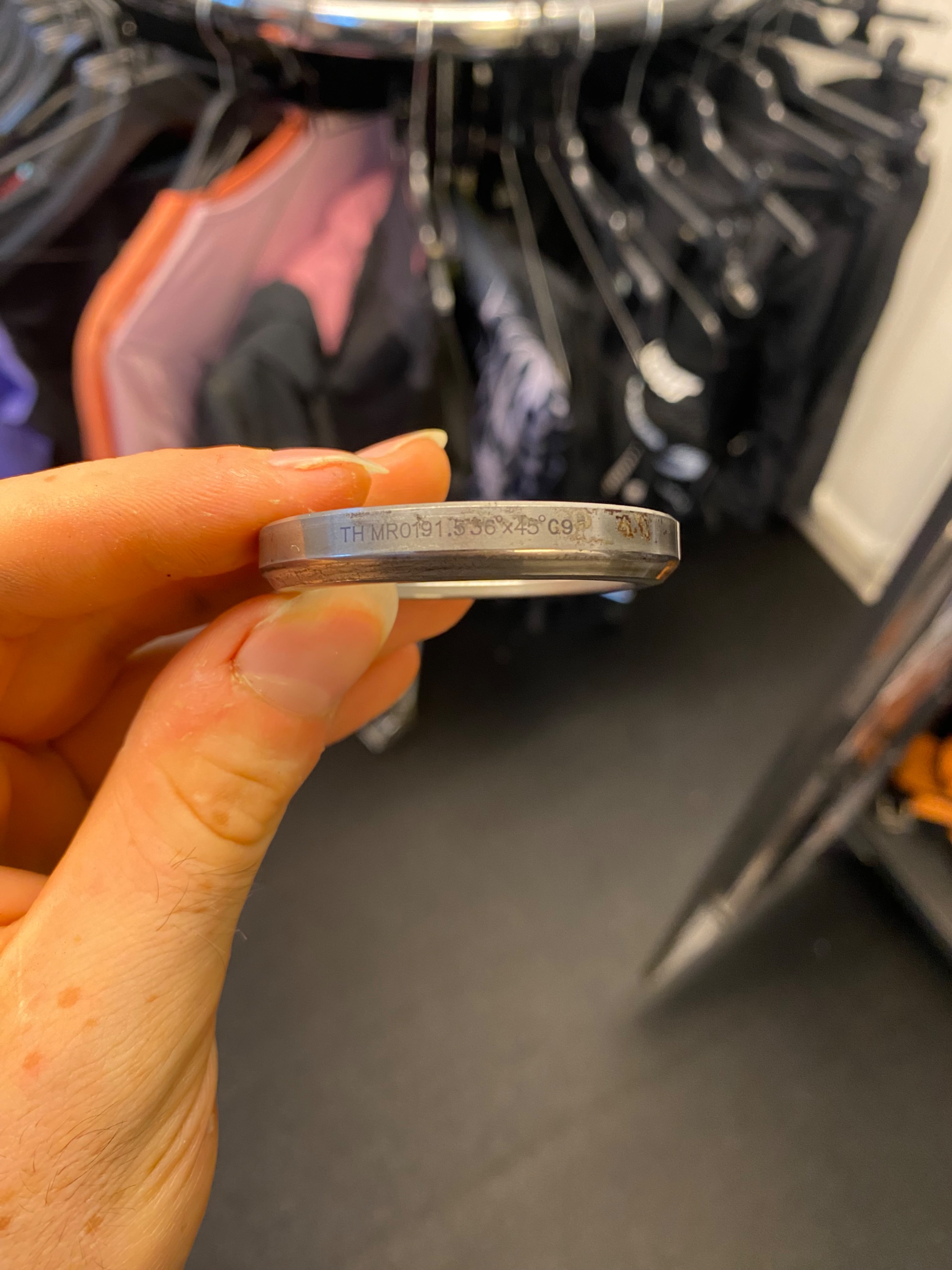

Ansonsten kauf Dir doch einfach nur das Lager:
https://www.kugellager-shop.net/th-mr019-1-5-36-45-a0-g9-e6-51-8-40-7-5.html
Du hast doch die Angaben alle schon im Foto gepostet
