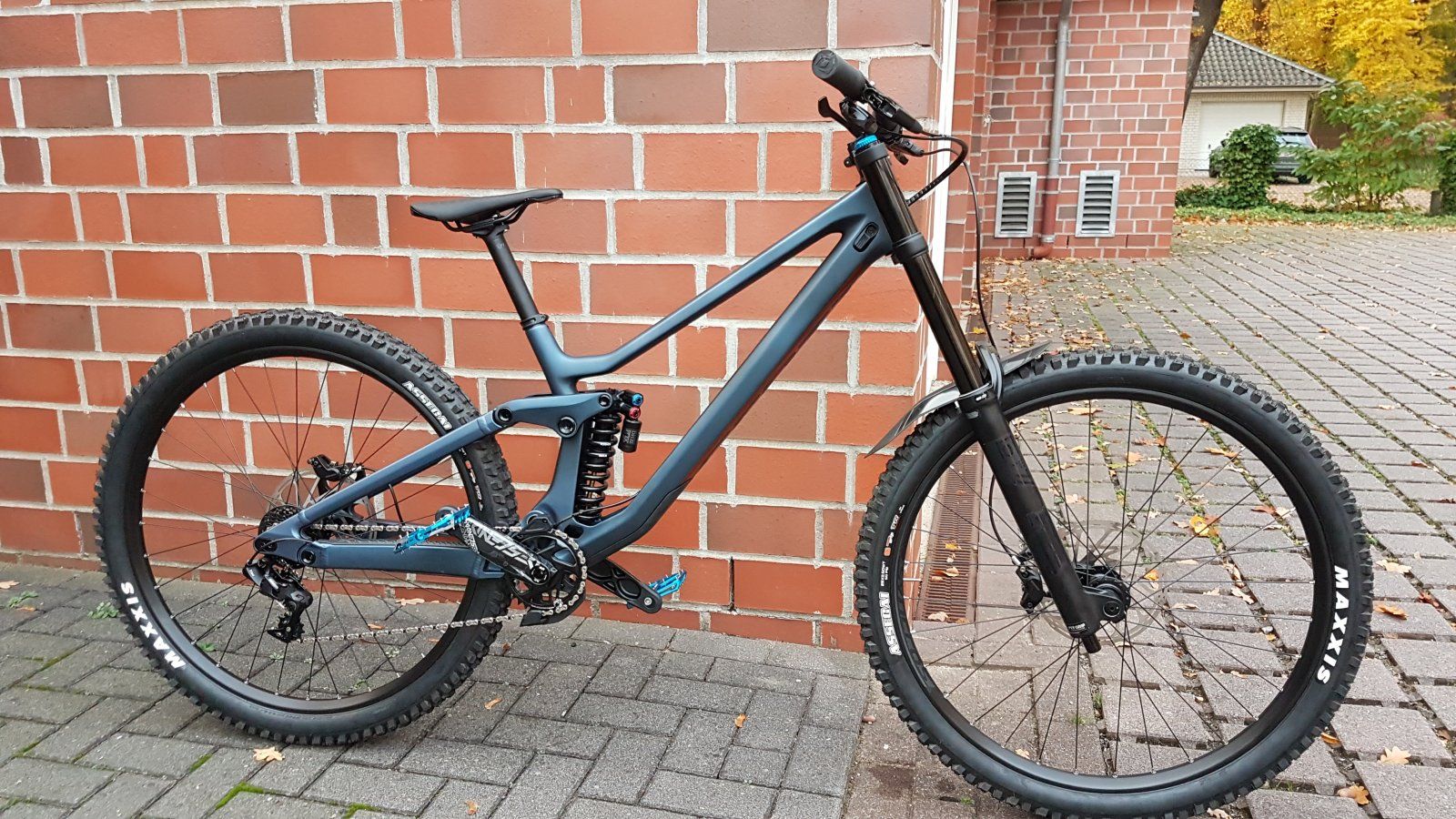

Das Gambler 2020 ist die neuste Waffe im Hause Lane 6 Riders ?
nice! Macht absolut Bock das Rad!
was für eine Dämpferfeder habt ihr da benutzt?
Schreib mir eine PN —> sende ich dir.Hat jemand von Euch ein Handbuch für 2020??
