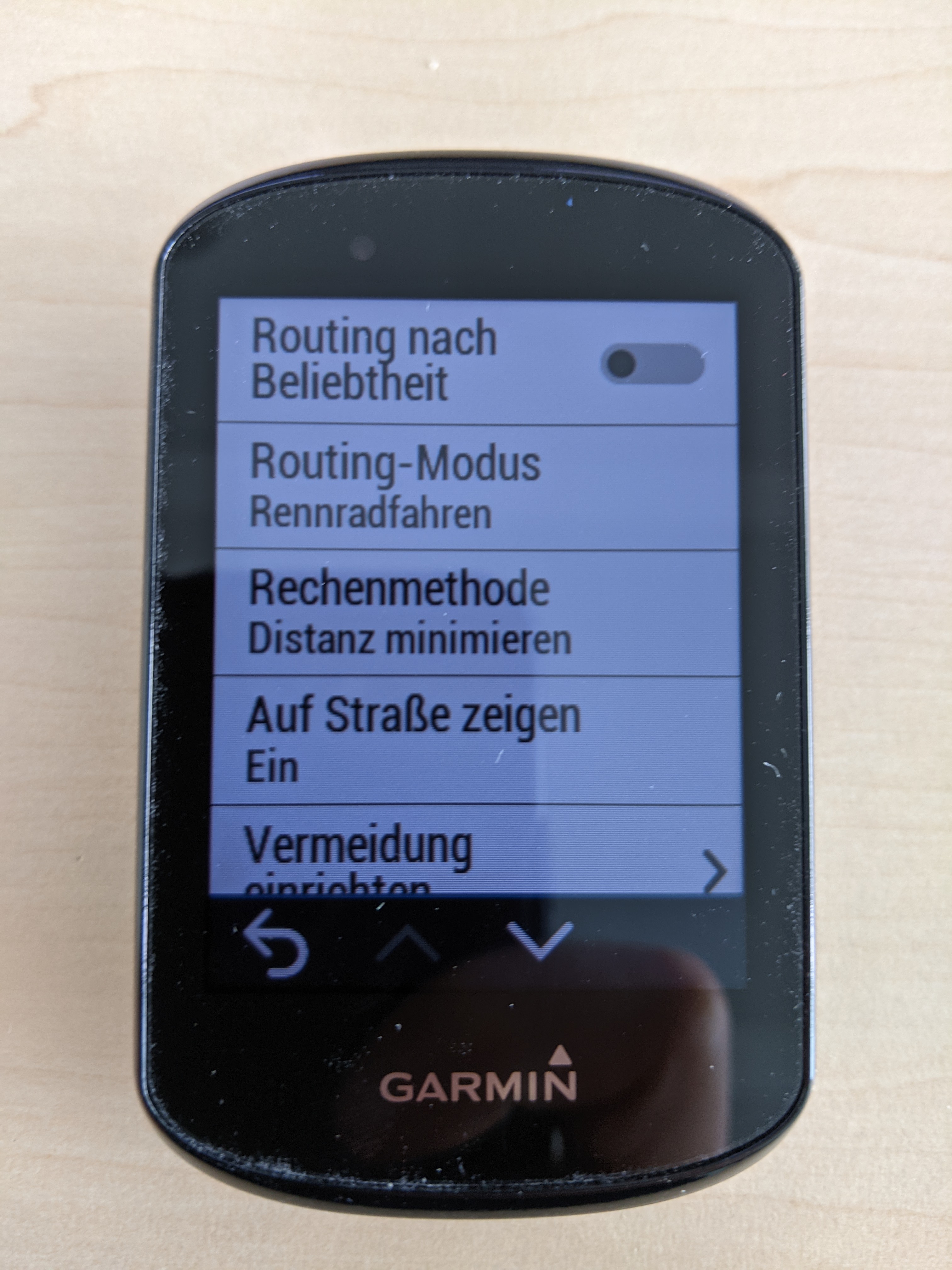

Die helle Magenta farbene Linie ist normalerweise die vom Edge berechnete 'Turn-by-Turn' Route und die Dunklere der importierte Original-Track.
In Sachen Turn-by-Turn Berechnung hat sich mit der Zeit ja einiges bei den aktuellen Edges geändert und wenn Du die Routingfunktionen im Edge deaktiviert hast, dann sollte er auch keine (Neu)Berechnung vornehmen.
Die beiden Routingfunktionen habe ich abgestellt ( "Routing nach Beliebtheit" + "Neuberechnung") und das Garmin neugestartet. Bei einem ersten Test zeigte sich dann erstmal kein Fehler. Ob das Bestand hat muss ich beobachten:
