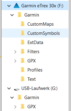

Hab ein ähnliches Problem...
Mein Etrex 30x zeigt leider nur wenige GPX aus dem internen und SD-Kartenspeicher an, was natürlich unpraktisch ist.
Zurückgesetzt hab ich es schonmal.
Hat/hatte das schon mal jemand? Woran kann das liegen, was dagegen tun?
