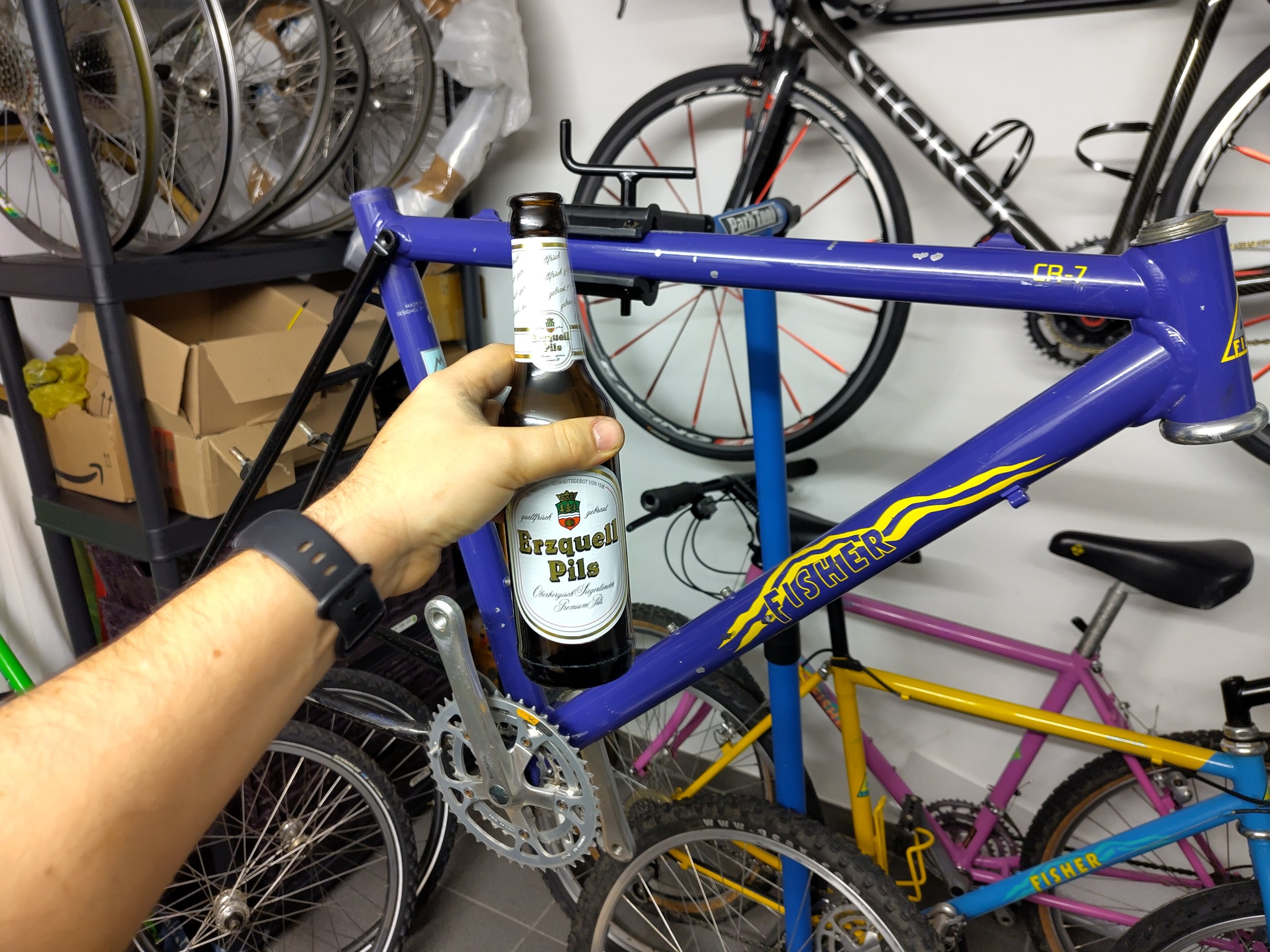

Meine Fresse was ne Tapete an Text. Ohne ein Bild, geht ja auch nicht. Also hier, der weitere Fortschritt
Zerlegt um alles zu reinigen und zu fetten, dazu lecker Bierchen. Prost 🍻

Meine Fresse was ne Tapete an Text. Ohne ein Bild, geht ja auch nicht. Also hier, der weitere Fortschritt Anhang anzeigen 2060139
Also das blau gelbe im Hintergrund wäre ja noch was für mich. Alleine der gelbe Flaschenhalter... 🥴
das ist mir auch gleich aufgefallen, die ganzen Fisher Schätze würde ich gerne mal besser sehen 🤩 , mach doch bitte mal im Frühjahr, oder wenn Du die Bikes als Fertig einschätzt ne kleine Foto-session
Mache ich gerne. Mein Ziel ist es irgendwann einmal die ganze Modellpalette zusammen zu haben, mit dem HK II, dem procaliber und den dreien hier bin ich auf nem gutem Weg 😄
