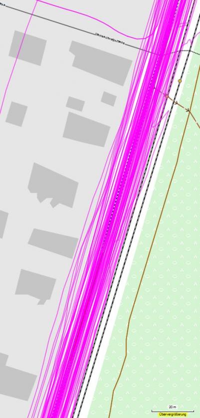

zum thema Position in Fahrt.
Wenn man einen Track ansieht ist man oft überrascht wie gut der auf der google sat karte stimmt. (Wobei auch die google Sat KArte oft paar meter zur Wirklichkeit versetzt ist).
nimmt man mal stellen an denen man öfter fährt sieht man die Streuung.
einmal MTB einmal auto...
erstes Bild MTB (der Ausreißer rechts ist zu fuß auf Fußweg der 5 meter daneben ist.)
rechtes bild Auto, 10meter breite Straße fahrt in beide Richtungen...
