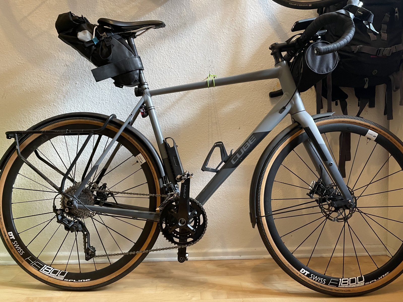

Ich wiege immer so um die 95Kg und Pendel auch mit Gepäck. Ich habe für hinten ein stabileres Laufrad für eBikes gekauft.
