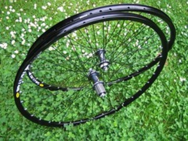

ich streue jetzt bereits das erste beispiel eines solchen LRS ein:
wenn man hier das mehrgewicht von ca. 200gr nicht scheut, kann man mit günstigen speichen und XT-naben ebensoviele €uros sparen.
gruss, felix
