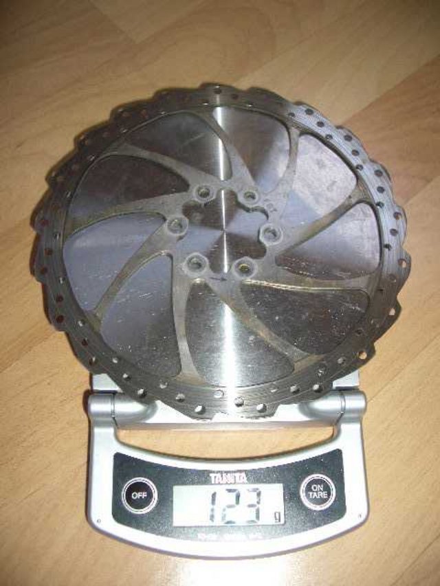

Die Louise 180er Wave SCheibe wiegt ~160g.
Man irgendwie muß ich das pimpen können......obwohl die LouiseFR gar nicht so schwer ist aber ein paar Gramm gehen doch bestimmt noch :)
Das war mal eine runde Louise 180er Scheibe(rund), wog ~180g Original. Zacken, schmalere Speichen, Reibring dünner(fahre seit über 1 1/2 Jahren 180er an meiner Marta) und runtergebremst haben das Gewicht ermöglicht.
Und nicht nachmachen, gefährlich, keine Garantie usw.

Die Scheiben von Formula werden mittlerweile auch schon des öffteren von Magura-Fahrern gefahren und sind leichter (bei 180ér Scheiben ca. -15g/Scheibe).
Meine Louise FR-Scheiben wiegen:
160ér - 130g
180ér - 150g / 152g / 155g
210ér - 224g
