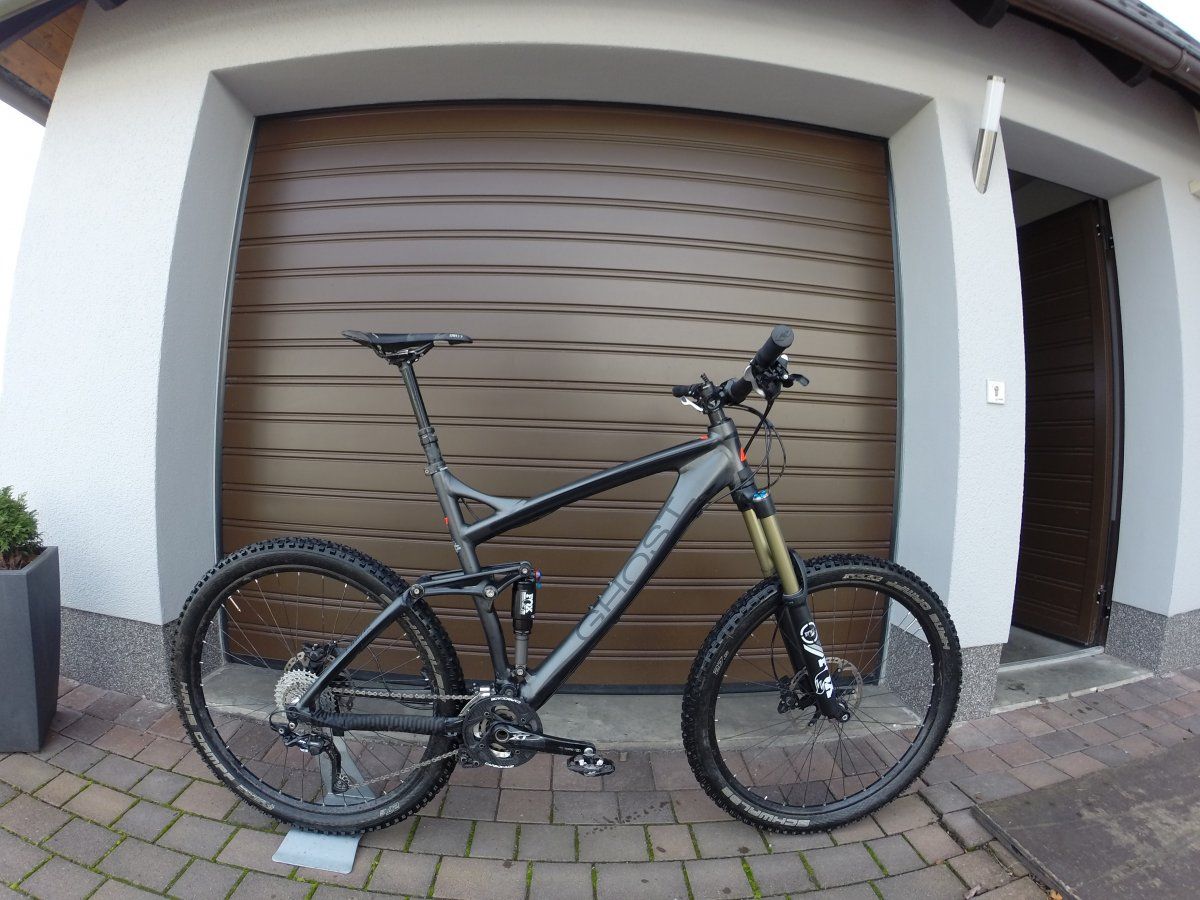

Ich hab meine Gabel und meinen Dämpfer auch wieder. Toxoholics hat bei der Gabel den Schaftmit Brücke und Standrohren getauscht und bei dem Dampfer die CTD Steuerung getauscht. Beides funktioniert jetzt wieder Top! Außerdem sind die leuchtorangenen Ghost Decals neu:
