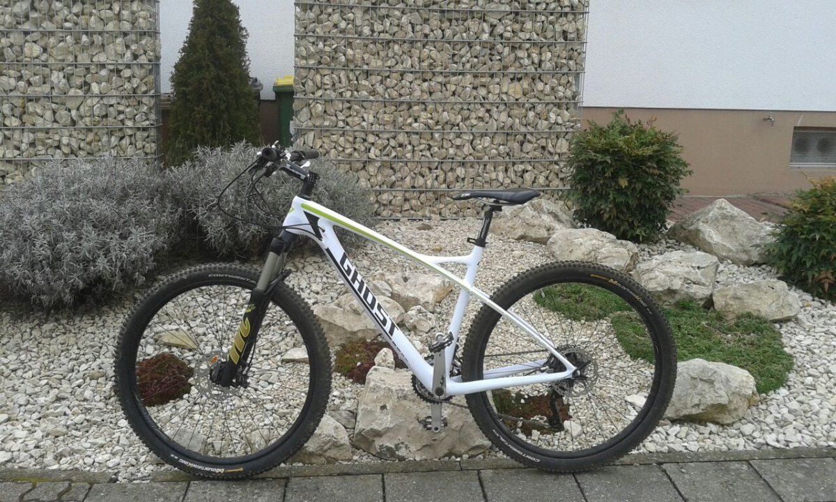

mit meinem neuem selbst aufgebauten Laufradsatz 1740gr. Mavic Crossmax 2.4 tubeless mit je 780gr.
Aktuell wiegt es 13,5Kg.
Ja bin ja noch dabei,
es ist schon einiges erreicht in Punkto Gewicht und Fahrleistung.
Wenn man bedenkt das es am Anfang ü14 Kg und das mit leichten taugenix Reifen waren.
Reserve ist noch da, zb. neue Nobby Nics mit 2,2 Breite dürfte auch noch was bringen (ca.400gr).
Mit 13,5kg und breiten griffigen stabilen Reifen ist auch was Wert.
Ich bleibe am Ball,
mein Jr sein Ghost hat erstmal vorfahrt.
Und biken will ich auch noch.
Recht hast ...
als was baust das Hardtail auf ... Spaß oder CC Feile ?
Gibt es da auch was dazwischen?
Eher Spassbike mit XCfeilen Gewicht. Ich wollte zwar ne 120mm Gabel rein machen, es ist jetzt eine 100mm Manitou Marvel geworden.
Der Preis war heiss.
Es wird vom Gewicht her grob mit ca 11,5Kg starten. mit Glück etwas weniger.
Ein 1600gr LRS hat er schon bei mit bestellt. Der muss leider noch etwas warten.
Der Rahmen wiegt 1180gr.
Und die Federgabel ca. 1800gr. brrrr
Nachtrag:
so eben noch ne Runde mit meinem Sohn am Bike gearbeitet.
Schaltzüge und Bremsleitungen gekürzt und verlegt.
Kette montieren, Bremse entlüften und Schaltung einstellen wird die nächsten Tage dann wann gemacht.
10,85kg ohne Kette und 180ziger Bremsscheibe,
könnte also mit 11,3 fertig werden.
LRS und Reifen (MK2 Protec) bieten noch einiges an Möglichkeiten an.
Das Rahmen gewicht ist ja ok ...
aber endgewicht ist zu hoch ... sub 9 wäre locker drinnen ;)
Ja da gebe ich Dir recht,
er hat ja bis jetzt nur 800€ ausgeben. Alles Neuteile, bis auf den LRS.
Im ganzen ist das eine gute Ausgangsbasis. Falls er in 1-2 Jahren was anderes will über nehme ich das Teil und mache mir ein ca 9Kg Bike mit Starrgabel.
Er soll ja möglichkeiten in Zukunft haben und nicht gleich das Optimum erleben.
