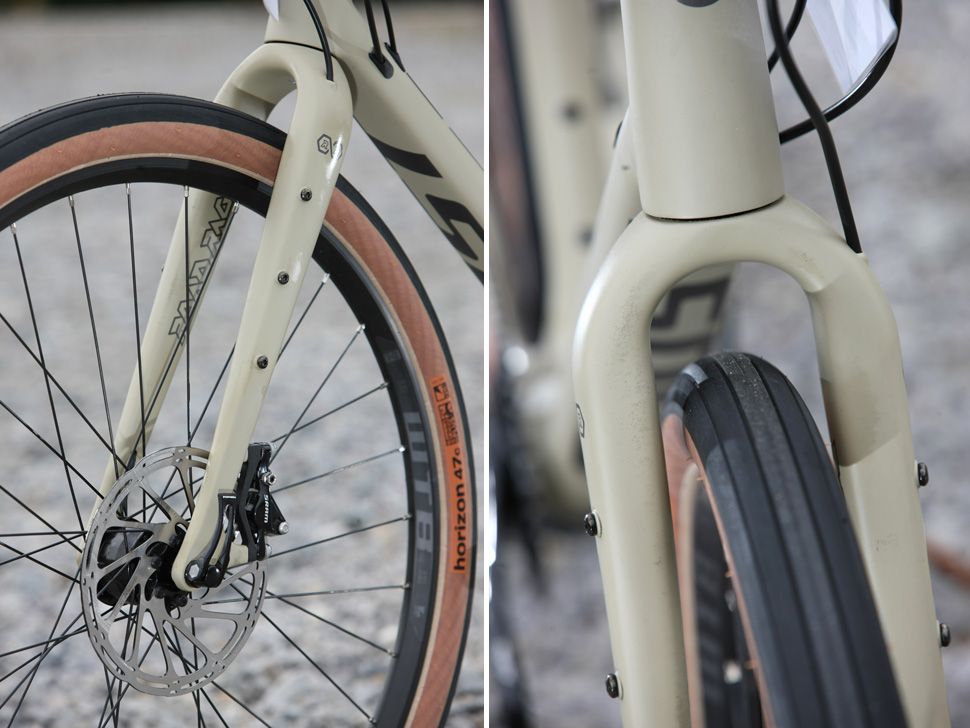

Hallo! Ich habe mich endlich entshieden, Schutzbleche für Winter anzubauen. Kann jemand die Erfahrungen mitteilen? Ich habe gemerkt, dass Ghost Endless Road Rage nicht typische Löcher für die Schutzbleche hat. Vorne gibt es ein Loch genau unter dem Steuerrohr (zwischen den Beinen der Gabel). Und hinten sind 2 Löcher auf den Sitzstreben. Welche Schutzbleche passen hier? Und wie kann man sie montieren?
Danke im Voraus.
Danke im Voraus.
Anhang anzeigen 1165439Anhang anzeigen 1165438
Schau Mal in die Explosionszeichnung im Link auf der ersten Seite. Dort wirst du feststellen, dass man noch eine kleine "Brücke" nachbestellen kann. Diese wird an die beiden Gewinde der Sitzstreben geschraubt, damit man einen weiteren Befestigungspunkt für das hintere Schutzblech hat.
Vorne befestigst du das Schutzblech an den unteren Gewinden und innen an der Gabelkrone.
