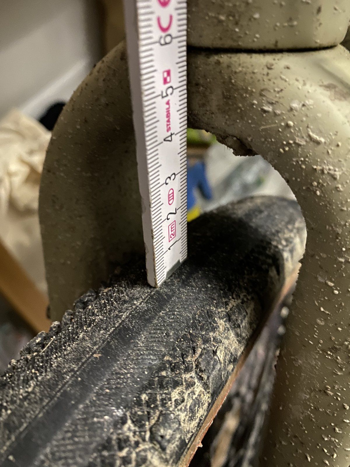

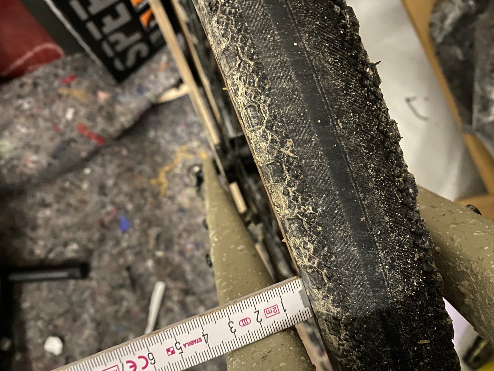

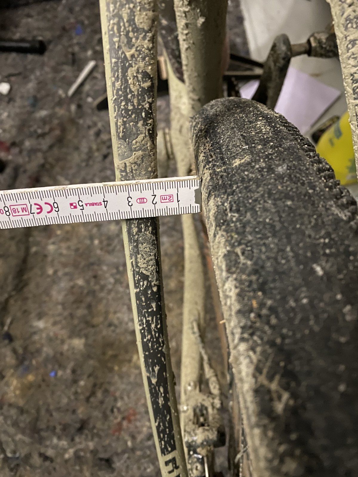

Ja, ich fahre einen 28er LRS mit 45mm WTB Riddler und es ist überall noch 1cm Platz.mohlo fährt doch das endlos road rage jetzt auch mit größeren Laufrädern. Aber ich weiß gerade nicht, ob 40 oder 45er Breite
