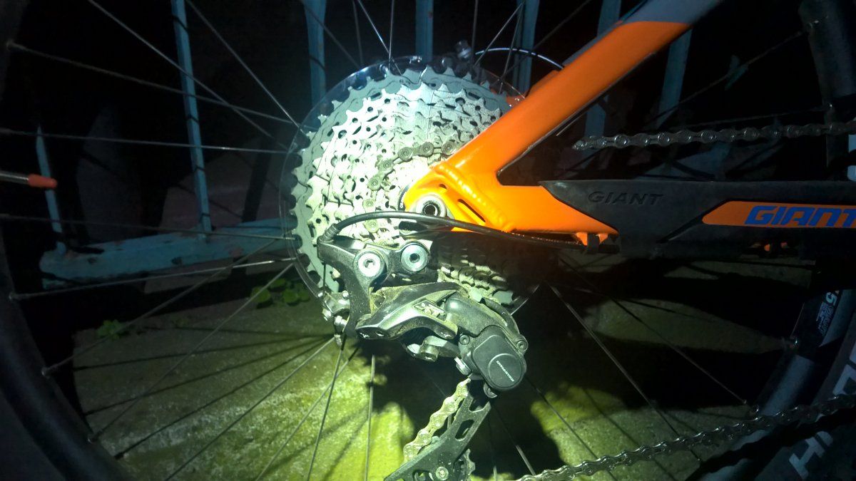

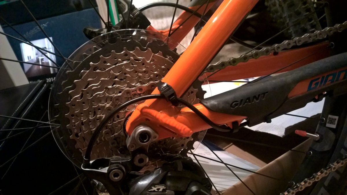

Ich weiß nicht, ob Ihr mit Euren Reigns auch folgendes Problem habt:
Bei meinem Reign 1.5 strafft sich der Schaltzug bzw. die Hülle bei 60 - 100 % Federwegausnutzung hinten soweit, dass die kleinsten 2 - 3 Ritzel nicht mehr zu schalten sind. Das hieß bei den letzten Ausfahrten jedes Mal anhalten, Schaltzug hinrödeln, verkackte Linie erneut fahren.
Verwunderlich ist, dass alle Zughüllen eigentlich ab Werk massig Reserven haben und im Rahmen vor sich hinklappern.
So sollte es sein
Schepper, schepper - Hülle auf Spannung, die schwersten Gänge sind nicht mehr erreichbar
Notlösung: Kabelbinder
