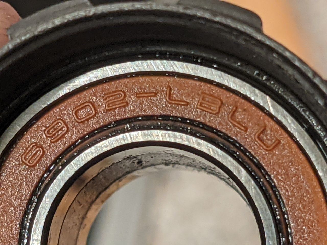

Neues Kugellager is drin.. aber in dem Kontext dachte ich mir, könnte ich mich auch mal um die Kugellager im Freilaufkörper kümmern..
Das hab ich aber noch nie zerlegt.. wie muss ich hier vorgehen? Ich seh auch nicht, wie die Achse befestigt ist.
Nevermind.. hab es zerlegen können.. die Achse is doch nur gesteckt.. saß halt sehr fest.
Falls es jemand nachmachen möchte:
Freilauf so in die Hand nehmen, dass die Achse nach unten zeigt. Auf dem Ende der Achse ist eine Mutter aufgeschraubt. Dann einen Schraubenschlüssel auf die Mutter legen.. und mit einem Hammer nach unten schlagen. Nach zwei-drei-kräftigen Schlägen ist die Achse aus den Kugellagern rausgezogen worden
Ich rate davon ab, die Achse durchzutreiben.. sie ist aus einem sehr leichten Metall.. ich kann mir vorstellen, dass sie beim Durchtreiben beschädigt wird.
Und wenn ihr eh nix mit den Kugellagern machen wollt.. oder einen anderen Freilauf auf die Achse schieben wollt, lasst es einfach sein.. da is nix, was man sauber machen müsste oder fetten oder so.. es lohnt wirklich nur, wenn man den Freilauf tauschen möchte oder die Kugellager.
Für die Forensuche: es sind 6902-LBLU Kugellager im Freilaufkörper der PAM2 Laufräder am Reign 2 ltd 2016
