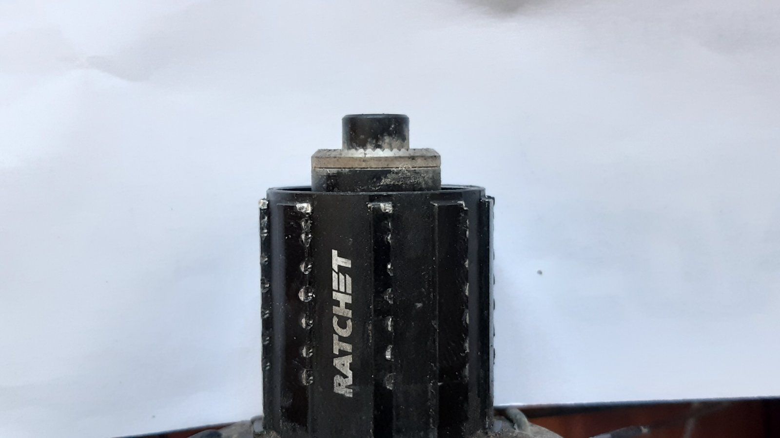

Hey Leute, ich grab den Thread mal aus, anstatt einen neuen zu eröffnen. Ich habe die CS-M5100 am Tourenrad und auch das Problem, dass sie sich nun erneut gelockert hat.
Das interessante: Die Abschlussschraube war weiterhin fest angezogen, aber alle bis auf das kleinste Ritzel waren leicht locker und konnten sich leicht hin-und herdrehen lassen.
Die Ursache: Das kleinste Ritzel hat so wenig (ca. 1mm) Überlappung mit der Verzahnug, dass es sich dort ins Alu reingedrückt hat. Dabei hat das Ritzel wohl auch axial so stark gegen die Schraube gedrückt, dass die anderen Ritzel entlastet wurden und daher leicht verdrehbar waren. Ich habe diese Ursache bisher noch nicht in Foren gesehen, wobei oft nur die Rede von einer gelockerten Kassette war, die Ursache wurde selten genau gesucht. Hatte das schonmal jemand von euch?
Ja, habe ich aktuell genau so bei einer Nukeproof Neutron V2 Nabe...
Hast du eine Lösung?
Habe einen Spacer hinter der Kassette, muss mal probieren ob es auch ohne den geht dann hätte das kleinste Ritzel mehr Kontakt zum Freilauf.
Ich hab mir jetzt mal Stahl-Freilaufkörper für beide Räder mit diesem Problem bestellt (auf dem anderen ist eine Sunrace CSMS-8 dran, ebenfalls 11-fach mit 11-42).
Ich würde bei dir den Spacer weglassen, wenn die Schaltung dann noch einstellbar ist und die Kette auf dem größten Ritzel noch etwas Luft zu den Speichen hat. Wieso hast du den denn überhaupt drauf?
