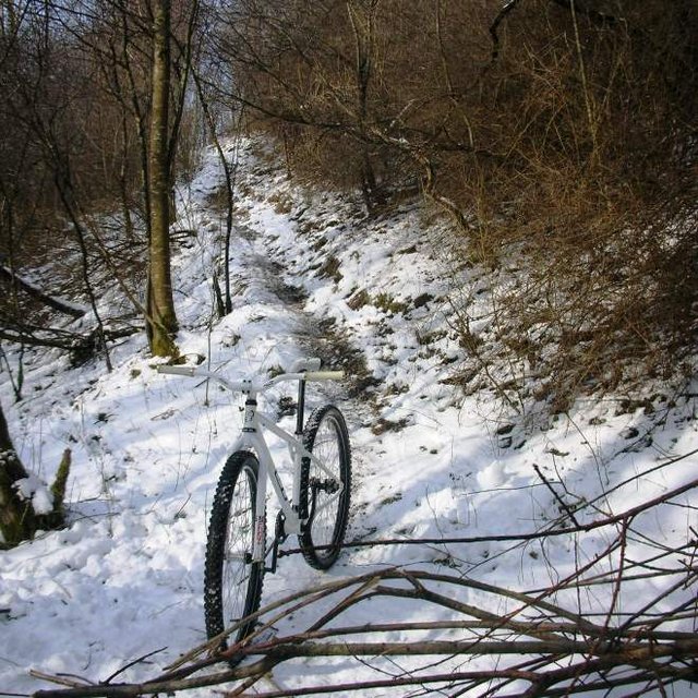

Ohne Bremse geht nur im Winter richtig gut!
Kein Quietschen, kein Druckpunktwandern, kein Ärger.
Und die Geschwindigkeiten im (Tief)schnee sind ao, daß man zur Not einfach abspringen kann. :daumen:

Ging auch im Sommer. Aber die erwähnten Vorteile machen es für den Winter perfekt.
Das letzte:
War auch zeitweise Fix:
Nochmal mit Bremsen:
Und ohne...
